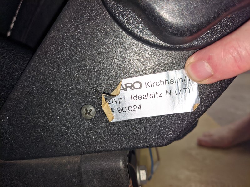

ich habe sehr günstig zwei ältere Recarositze bekommen.
​Diese waren ca, 1 Jahr in einem Golf eingebaut und lagen seit dem trocken eingelagert im Keller.
​Ich bin nun auf der Suche nach einer Anleitung aus der die Funktion der einzelnen Schalter hervorgeht damit ich diese anschliessen kann.
​( im Moment ist es ein ziemlicher Kabelsalat )
​Leider finde ich bisher kein Bild oder andere Infos zu dieser "Bedieneinheit" die an den Sitzen dran ist.
Beschriftet ist es leider auch nicht.
​Kann mir hier jemand weiterhelfen?
Kennt jemand diese Sitze?

Kann ich Dir beantworten, hatte den Idealsitz mal verbaut.
Von links nach rechts:
- Lehne vor und zurück mit Stellmotor
- Betätigung der Pumpe zum Aufblasen der 3 getrennten Rückenpolster
- Ablassen des Drucks aus Polster 1
- Ablassen des Drucks aus Polster 2
- Ablassen des Drucks aus Polster 3
- Sitzheitzung
Normalerweise ist da eine Anschlussleitung für Plus und Minus, alles andere wird im Sitz geregelt.
Vielen Dank.
es hängen deutlich mehr als 2 Leitungen rum, zumal einmal rot und braucn in einer Ringkabelöse verbunden sind und am Rahmen des Sitzes hängen.......
