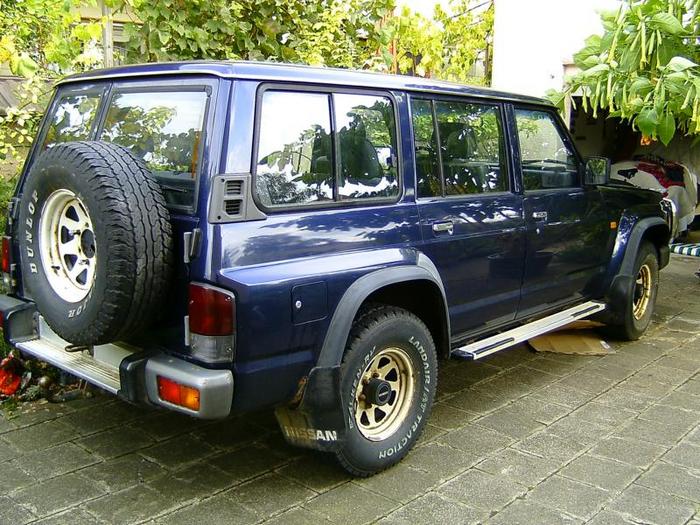

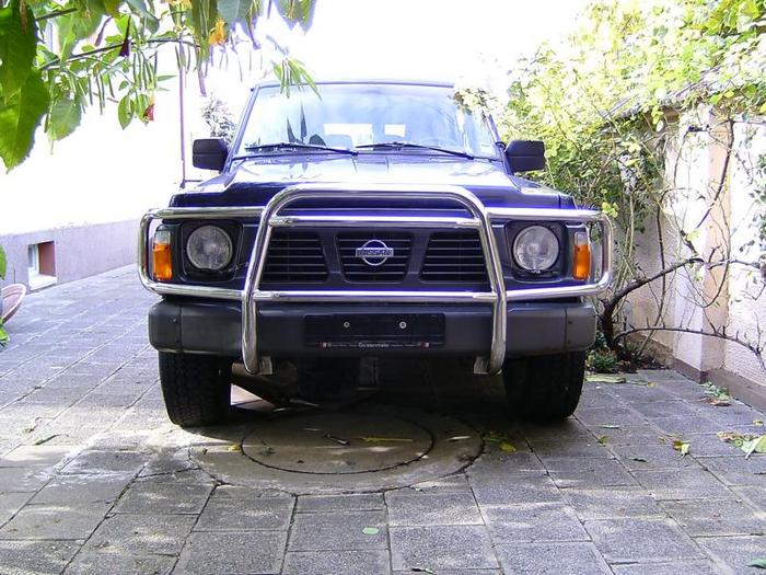

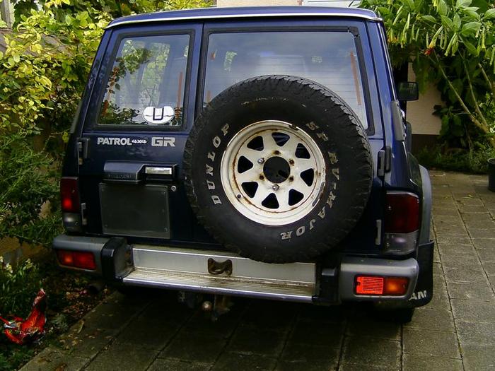

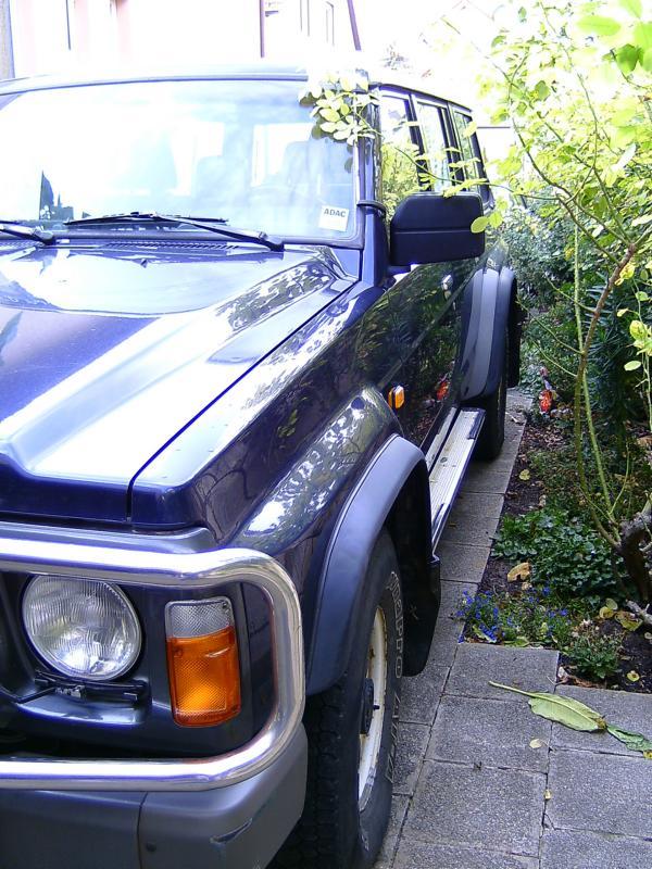

seit Freitag bin ich stolzer Besitzer eines Nissan Patrol Y60 GR in Langversion. Der Patrol hat 260.000 Km, gelbe Plakette und macht Karosseriemäßig einen guten Eindruck. Der Kotflügel hinten rechts ist am Spritzlappen angegriffen, ansonsten lässt sich nichts finden. Ich werd mal noch die Plastikabdeckungen an den Kotflügeln entfernen. Rahmen und Kofferraumboden sehen sehr gut aus.
Die beiden Vorbesitzer habe ich angerufen um über den Patrol ein paar Infos zu bekommen. Der Erstbesitzer war ein Maler, der das Auto 13 Jahre lang gefahren hat. Ab und zu ein Gerüst gefahren, hat sich um das Auto gekümmert, alle Inspektionen machen lassen. Vor 3 Jahren und 150.000 KM hat ihn der Nissanhändler in Zahlung genommen.
Der Zweitbesitzer hat ihn dann die letzten 3 Jahre gefahren, mit Pferdeanhänger und zum Holz fahren (2T Anhänger). Beim Zweitbesitzer läuft der Arbeitsvertrag im Dezember aus, für ihn war der Unterhalt zu teuer und er hat das Auto verkauft. Der Patrol ging dann noch über 2 Händler, bis er bei mir gelandet ist.
Hier ein paar Fotos:
