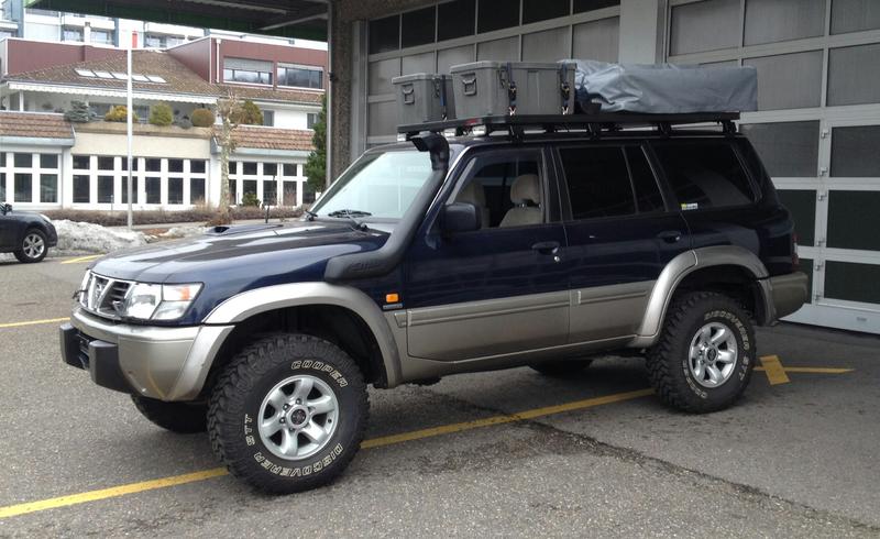

BeitragVerfasst am: 05.03.2017 08:00:28    Titel:
Wie oben schon erwähnt , in den Kunstoffkisten ,Markissenvorzelt, Bodenplane, leichtes Zeugs eben , Zwischen Dachzelt und Kisten hat noch der Campingtisch platz . Das war es dann auch schon mit der Dachlasst . Nehme an du hast auch nur 100kg bei deinem y61

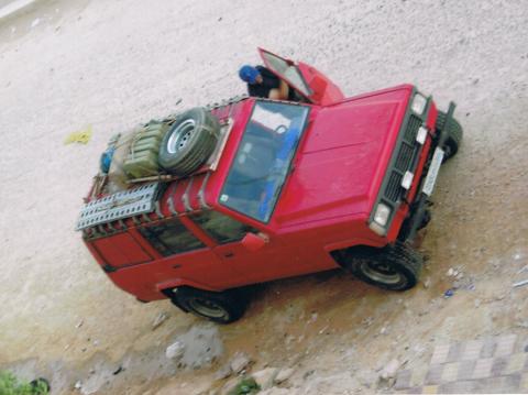

BeitragVerfasst am: 05.03.2017 09:11:10    Titel:
Einem für den Offroad-Einsatzzweck blattbefederten Patrol ist es ziemlich wurscht, was er auf der Hutkrempe spazieren fährt. Es gibt keine Befederung mit Eierlegewollmilchsau-Charakter. Wer mit Softfedern rumfährt, weil er das eben braucht, kann keine lange und weite Wüstenfahrt, übles Gelände und Schräglagen mit notwendiger Dachlast veranstalten.
Auf Softreisen mit Kind und Kegel gehe ich hier nicht ein.
Nachdem ich meine negativem Erfahrungen mit käuflichen Dachträgern hinter mir hatte, wurde sachgerecht selbst konstruiert.
- Um der Dachtraufe möglichst wenig punktuell spezifische Flächenpressung zuteil werden zu lassen, müssen viele Querträger drauf, die die Last gleichmäßig verteilen.
- Die funktionelle Trag- und Fixierplatte für die Dachlast darf nicht an jedem Querträger angeschraubt werden, um beim Verwinden der Karosse auf der Piste keine Spannungsrisse im Dachblech und an der Traufe, oder Bruchschäden an der Dachträgerkonstruktion zu induzieren. Vorn-Mitte-Hinten reicht völlig.
Nach diesen Maßnahmen hatte ich keinerlei Schäden am Dach mehr, der Dachträger ist für mich optimal.
- Die Fixierplatte muß multifunktionell strukturiert werden, um je nach Anforderung und Fahrstrecke mindestens zwei Ersatzräder, jeweils per zwei langer Schrauben in den Radschraubenlöchern befestigt, als auch sechs Jerrycans paßgerecht drauf befestigen zu können,
- ebenfalls muß achtern ein ‚Fach’ für Gasbuddeln drauf, die Dinger will ich nicht während der Fahrt im Auto haben.
- reichlich Ringmuttern als Befestigungspunkte anschrauben.
- Die Dachlast soll sich hauptsächlich möglichst mittig um die Fahrzeuglängsachse gruppieren.
- Leicht erreichbaren Platz für Sandbleche vorsehen, diese müssen ruckzuck runtergenommen und draufgelegt werden können.
- Notwendige Ersatzfederlagen werden auf der anderen Seite sicher angeschraubt.
Morgendlicher Blick aus’m Tobruqer Hotelfenster

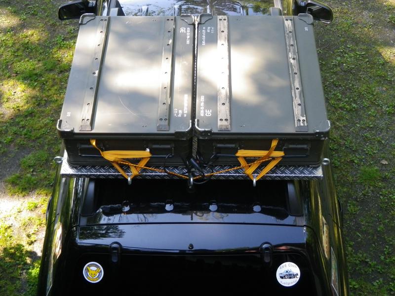

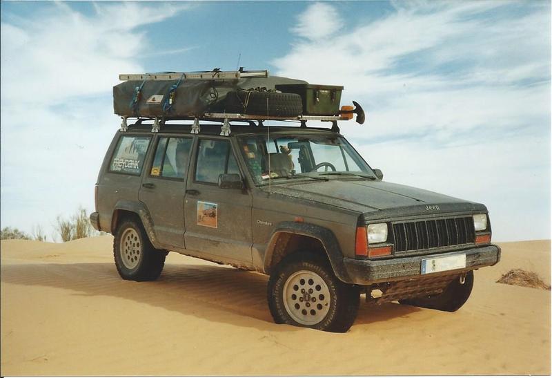

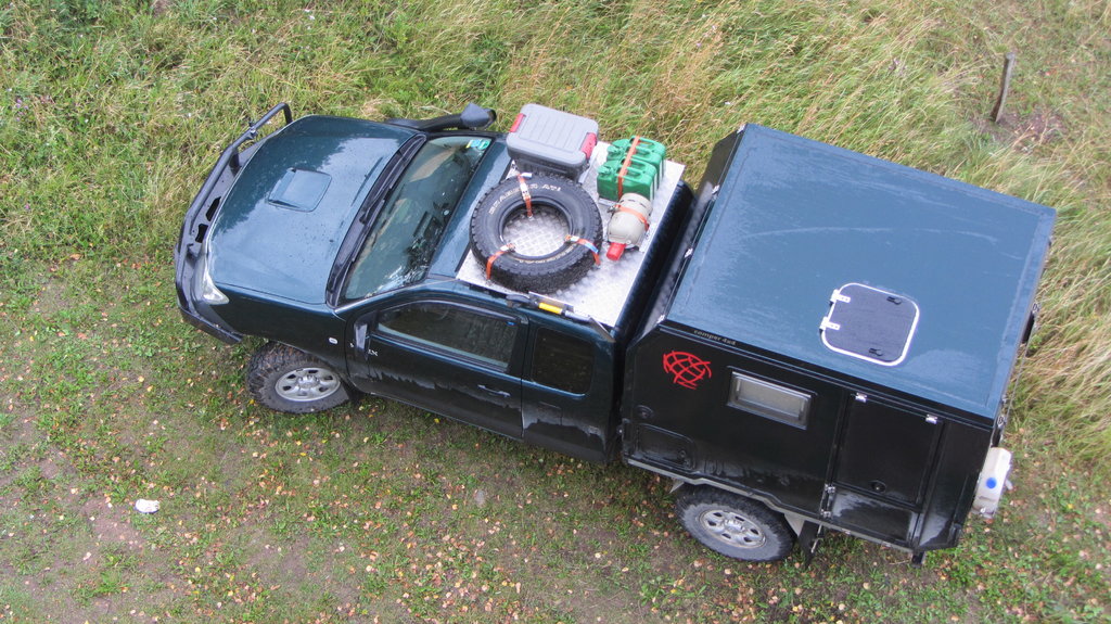

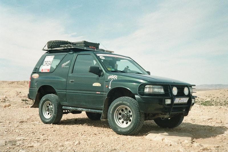

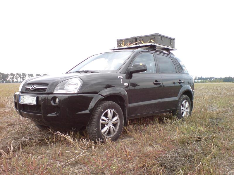

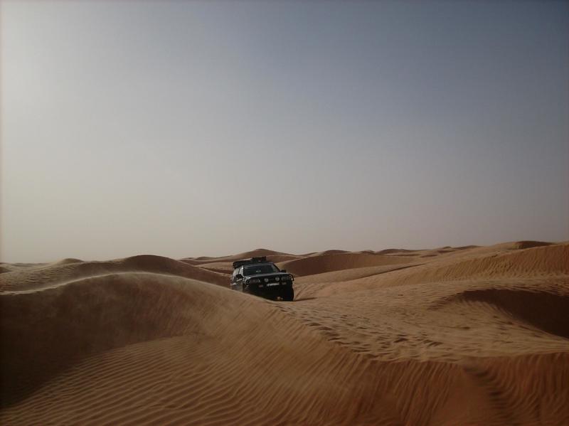

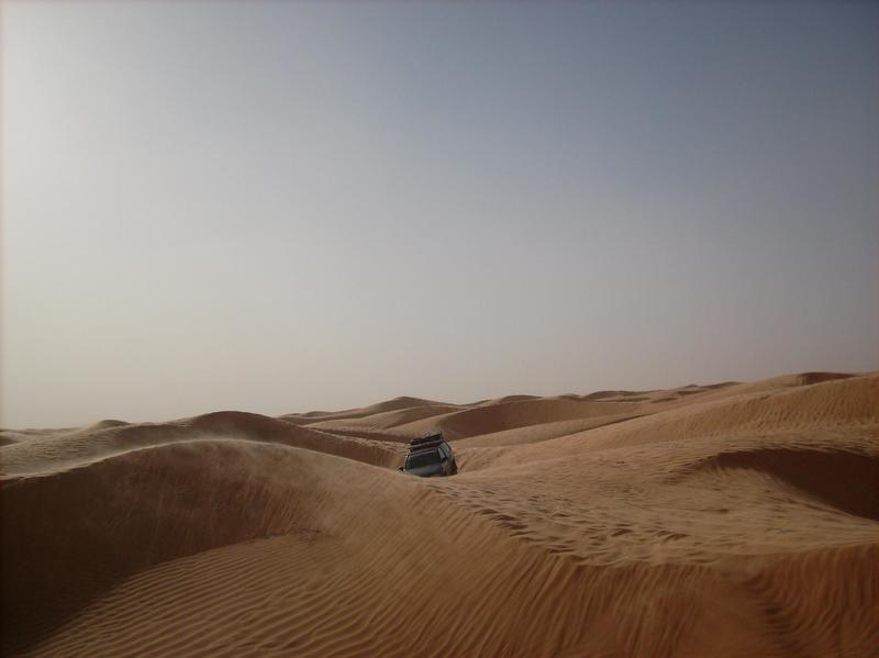

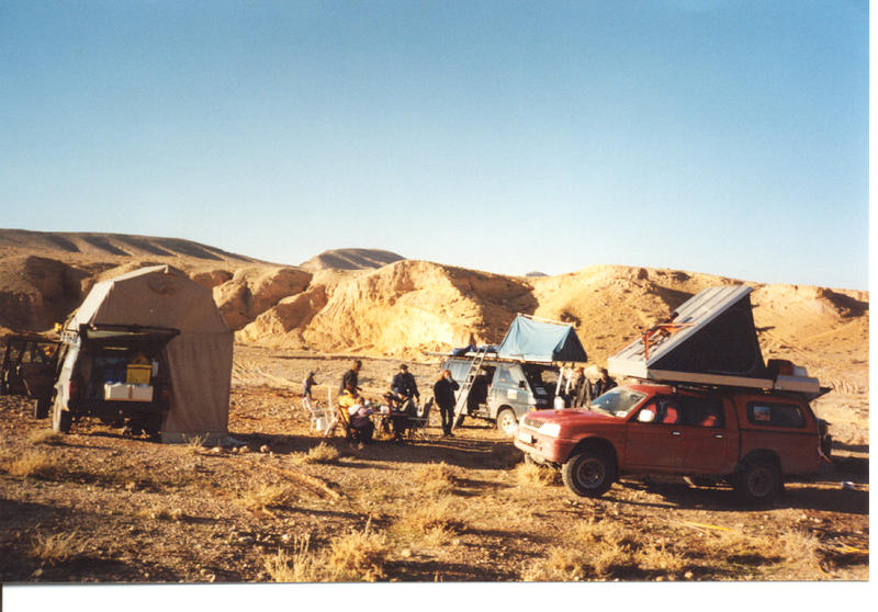

BeitragVerfasst am: 05.03.2017 10:15:46    Titel:
Hier einige KFZ von mir:
