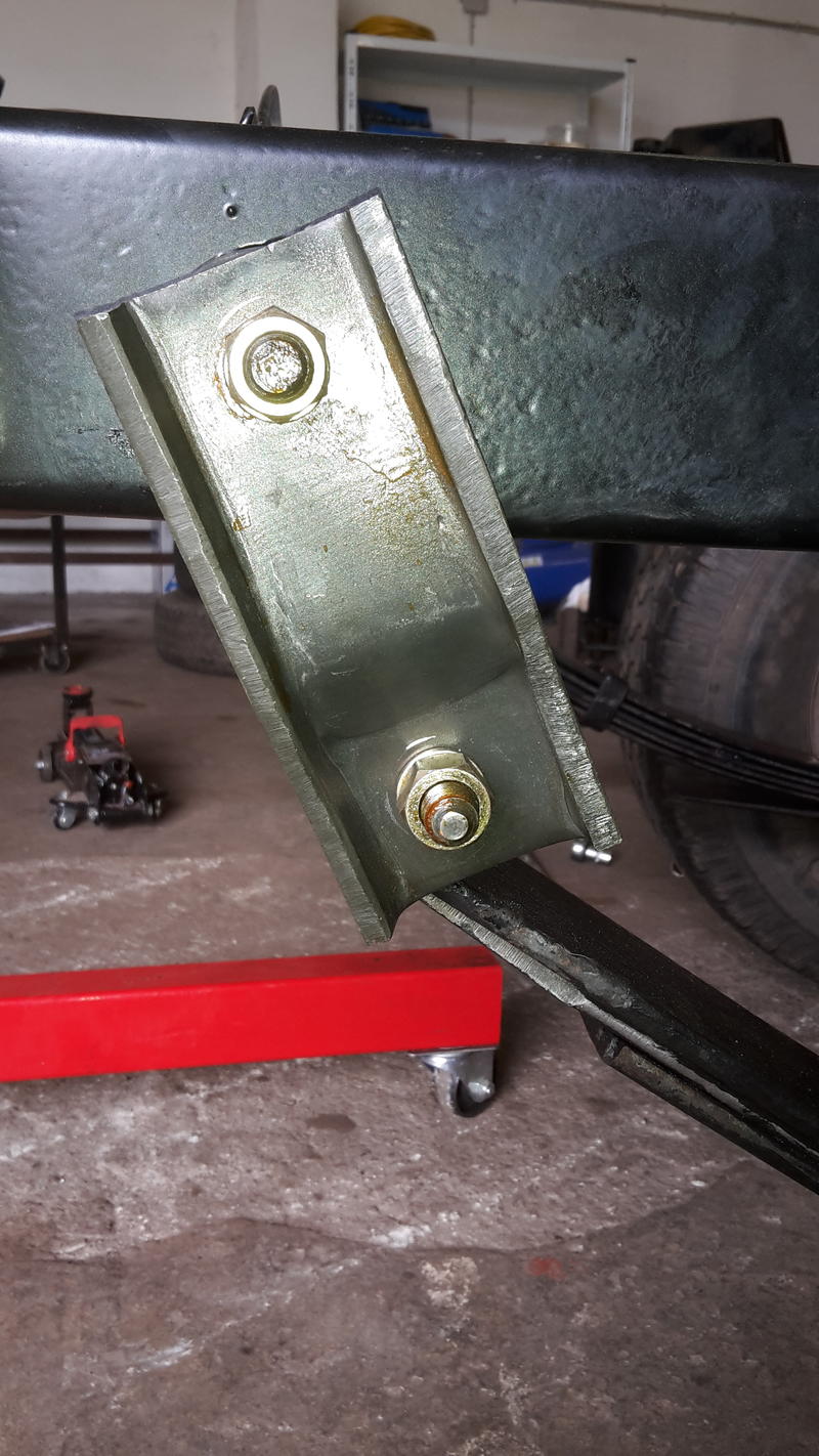

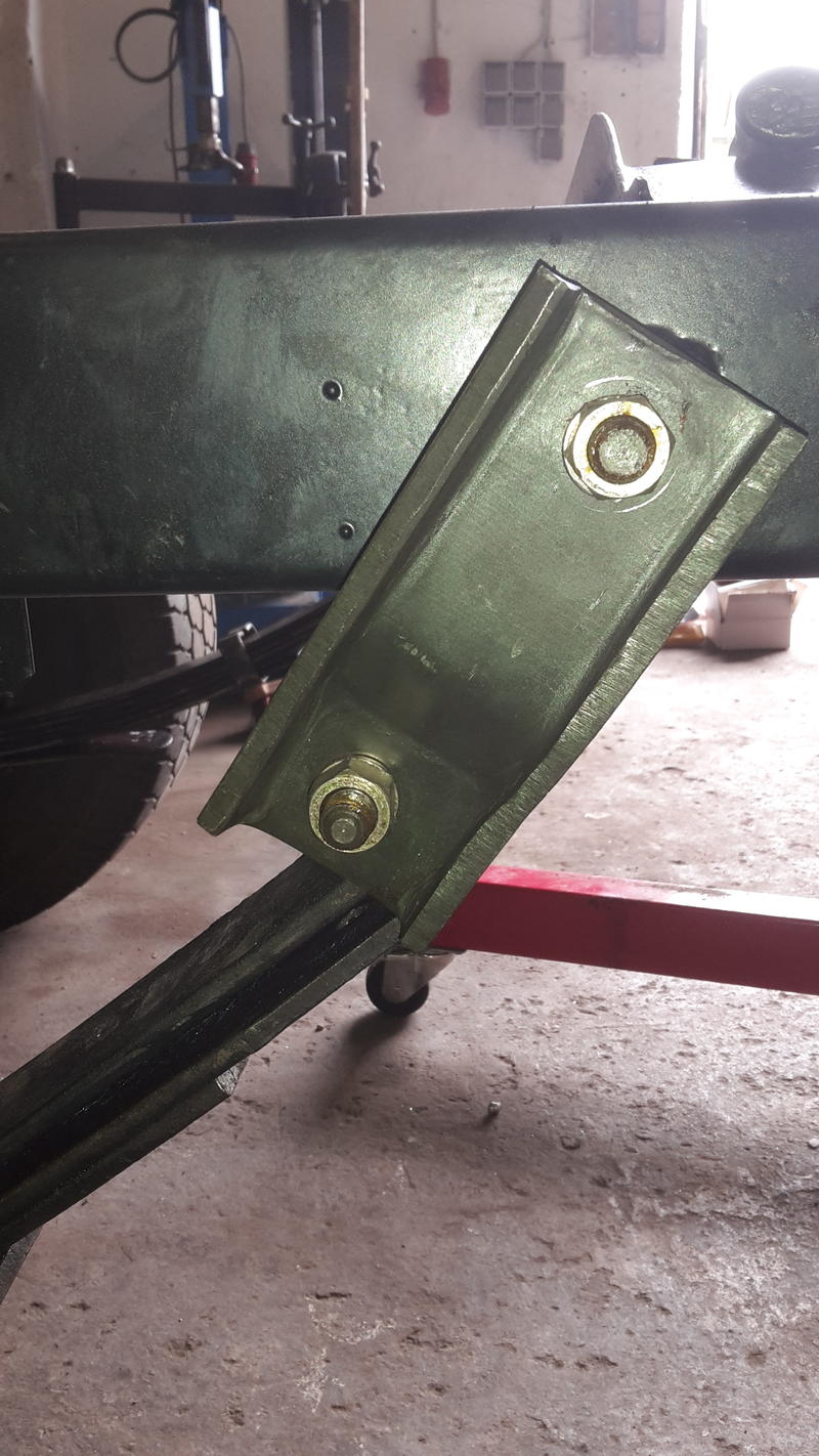

ich habe nun endlich die Achsen wieder am Rahmen, allerdings ein Problem an der Hinterachse.
Hier gefällt mir die Stellung des linken Schäkels gar nicht.
Was habe ich falsch gemacht? Oder muss das so?
Ich hatte die Federpakete zerlegt, aber gerade hinten kann man die Lagen eigentlich nicht falsch herum zusammenbauen, da das Loch für den Herzbolzen versetzt ist.
Auf der rechten Seite ist es nicht ganz so schlimm.
Woran kann das liegen? Unsicher
Linke Seite
Rechte Seite

Hi,
für mich schaut dass aus als ob die untere schraube nicht mittig ist, und innen/außen vertauscht eingebaut sind.
Mess mal den Abstand in Fahrtrichtung von dem Mitte zum Rand der unteren Schraube.

BeitragVerfasst am: 09.08.2016 16:34:47    Titel:
Stimmt du hast wahrscheinlich recht, ist mir gar nicht aufgefallen.
Wobei ich wohl nicht innen und außen vertauscht habe sondern die Schäkel an sich (der Linke kommt nach rechts und der Rechte nach links).
Werde ich direkt mal ausprobieren.

BeitragVerfasst am: 09.08.2016 19:04:21    Titel:
ich glaube er meinte eher die federpakete falsch herum also das vorder auge nach hinten

BeitragVerfasst am: 09.08.2016 19:08:21    Titel:
Kann das sein, daß die FEdern ziemlich heftig aufgesprengt wurden?

BeitragVerfasst am: 09.08.2016 21:05:53    Titel:
Azubi hat folgendes geschrieben:
Das kann eigentlich nicht, da der Herzbolzen ja wie gesagt in Fahrtrichtung versetzt angeordnet ist.
Ich habe sie so montiert, das der "längere Teil" der Federn nach hinten geht.
Und den kürzeren Teil nach hinten zu führen geht ja nicht, oder habe ich da einen Denkfehler?
Also von mir nicht, ich habe die Federpakete nur zerlegt,entrostet und lackiert.
Aber es sieht jetzt in der Tat so aus als seien sie zu kurz Unsicher
Kann mich aber nicht erinnern, das das beim Ausbau schon so war.
Das Tauschen der Schäkel von rechts nach links hat auch nur rechts etwas Verbesserung gebracht.
Links ist der Winkel zum Rahmen unverändert spitz.
Ob es was bringt, die Federbügel mal zu lösen und die Achse etwas von den Federn zu heben?

BeitragVerfasst am: 09.08.2016 21:08:28    Titel:
Stell mal die Ladefläche drauf, da wird es schon anders aussehen. Jetzt fehlt ja jegliches Gewicht auf der HA.

BeitragVerfasst am: 09.08.2016 21:14:11    Titel:
BOHfrost hat folgendes geschrieben:
Dann probier mal, da richtig Last drauf zu packen, vielleicht muß sich die Feder ja erst mal "einfedern".
Der Winkel der Schäkel wird durch die Federlänge vorgegeben, die Schäkel sind links und rechts gleich, und der Abstand der beiden Bohrungen im Schäkel ist von oben nach unten genauso lang, wie von unten nach oben.

BeitragVerfasst am: 09.08.2016 21:19:13    Titel:
Moin,
kann es sein, dass du auf der linken Seite 4 und auf der rechten Seite 3 Lagen in den Federpaketen hast ?

BeitragVerfasst am: 09.08.2016 21:21:18    Titel:
Das hatte ich auch schon überlegt, nur war ich mir nicht sicher, ob sich der Schäkel dann weiter Richtung Rahmen drückt, oder eben wie gewünscht davon weg.
Aber dann versuche ich das erst mal.
Danke Beide Daumen hoch dafür.

BeitragVerfasst am: 09.08.2016 21:22:49    Titel:
Offroadfloh hat folgendes geschrieben:
Moin,
Sebastian
Sind auf beiden Seiten jeweils 7 Lagen.

BeitragVerfasst am: 09.08.2016 21:26:05    Titel:
Also bei mir sah das ähnlich aus als ich in den nackten Rahmen die Achsen eingebaut hab als aber dann Gewicht drauf war bzw das auto fertig zusammen gebaut war standen sie wieder gerade.
Denk auch das es am fehlenden Gewicht liegt

BeitragVerfasst am: 09.08.2016 21:29:59    Titel:
Puh, das beruhigt mich ja.
Dann mache ich mir da erst mal keinen Kopf mehr drum.
Danke
BeitragVerfasst am: 09.08.2016 22:19:22    Titel:
Moins
Sorry, aber diese Federn sind gefährlich!
1) federn sie nicht (mehr), weil kein Bewegungsraum dafür da ist.
2) können sie bei jedem Belastungsstoss soviel Druck bekommen, dass sie sich nahe des Auges biegen
3) können Blattfedern, deren Schäkel quasi die Verlängerung der Federpakete (d.h. in der selben Richtung) darstellen, schon prinzipbedingt nicht mehr arbeiten.
Wenn Du so viel Ausfederweg hast, dass die Schäkel sich so (zur Feder gesehen) gerade stellen können, ist eine Havarie beim ersten Hoppel vorprogrammiert.
Ursachen können sein:
Federn bzw Schäkel falsch eingebaut
Federn zu sehr aufgesprengt
Federn zu kurz
Bring das bitte in Ordnung sonst bist Du fremd- und selbstgefährdend.
PS @BOHFrost: Es ist super dass Du gefragt hast, das zeigt dass Dein Instinkt noch funktioniert. Und lass Dich bitte nicht von Antworten von Leuten einlullen, die -ganz offensichtlich- keinerlei Ahnung von Blattfederfahrwerken haben.
Ich hatte mal jemand dabei, der mit solch einem fahrwerk mit nach Libyen gefahren ist. Der hatte die Feder auch "durch das Gewicht" soweit gedrückt, dass die Schäkel nicht ganz so schlimm standen wie deine. Auf den Strassen ging das noch, aber trotzdem war das Fahren mangels Federwirkung schon grenzwertig.
In der Hammada ist dann passiert, was passieren musste: nach einer netten Bodenwelle ist der Federschäkel (zum Glück nur einer) nach innen geklappt. No way, das Ding wieder in eine vernünftige Position zu bekommen. Tragfeder Schrott.
Zum Glück wusste ich noch, wo ein wrack lag, bei dem die Federn noch dran waren. Mit 30 dorthin geschlichen, das Wrack auf den Kopp gestellt und die Heckfedern ausgebaut. Dann 14 Stunden mit 30 in die nächste grössere Stadt geschlichen und nach einem brauchbaren Autoschlosser gesucht. Nach insgesamt 3,5 Tagen war der Pajero wieder fahrbereit, auch wenn die Federn suboptimal waren.
Ich hätte den Besitzer teeren und federn mögen, weil ich ihm genau das vorhergesagt hatte.
Und wären dort in der Hammada beide Federn geknickt, hätte ich ihm für sein Auto nur ein Feuerzeug gereicht.

BeitragVerfasst am: 09.08.2016 22:45:53    Titel:
Schlicksurfer hat folgendes geschrieben:
...aber diese Federn sind gefährlich!...
Nee, oder?
Servus,
Belastung drauf und gut ist´s. Ja
