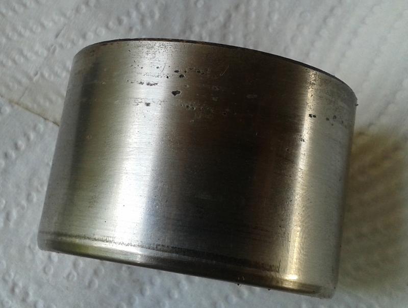

Ich bin mit den billigen Edelstahldingern nach 4 Jahren durch.
Gammeln genauso wie die verchromten, gehen fest, und werden angefressen.
gerade neue Sättel bestellt aus China via UK.
(ich hab auch zwei Edel-Edelstahlkolben vom Bekannten gedreht, die sind wie neu, der will aber nicht, auch nicht für Geld)

Die Korrosionslöcher schauen beim unteren Kolben nicht gut aus!

beide Bilder zeigen den selben Kolben.

Und ist das jetzt ein "vom Bekannten gedrehter" oder ein billiges Edelstahlding oder was? Unsicher
DEFEKTER
Wohnort: Saarland
BeitragVerfasst am: 29.05.2015 15:14:20    Titel:
die billigen,

BeitragVerfasst am: 02.06.2015 12:07:15    Titel:
Nur mal so am Rande...
Wer sagt, dass Edelstahl nicht rostet?
Wer sagt, dass eine auf der Drehbank hergestellte Oberfläche ausreicht?
Bei soviel Unkenntnis was Werkstoffe, Fertigungsverfahren und Anwendung angeht, würde ich empfehlen zu originalteilen zu greifen und die anständig zu warten. Dann Gammelt da halt auch einfach nichts.
Was einen selbstgebauten Kolben angeht:
Mit welchem Bremsdruck arbeitet die Bremse? Daraus kann man ziemlich einfach die Kraft ableiten, die auf jeden Kolben wirkt. Mit der Kreisringfläche zum Bremsbelag und dem Kolbenboden kann man dann ziemlich einfach ausrechnen, was ein entsprechendes Material abkönnen muss. Ist auf jeden Fall keine Raketenwissenschaft.
Nun zum eher entscheidenden: Damit der Kolben an der Dichtringfläche nicht verschleißt, muss er "hart" sein. Normale Wellendichtringe brauchen ca. 45 HRC.
V2A (1.4301) ist nicht härtbar, wird also an der Dichtfläche verschleißen.
Also sucht euch besser einen härtbaren, rostfreien Stahl.
Zur Bearbeitung:
Auf der Drehbank wird man keinen Kolben herstellen können, der "dicht" ist.
Dafür braucht es eine "drallfreie" Oberfläche. Also zB im Einstich geschliffen oder spitzenlos geschliffen.
Eine gedrehte oder einfache geschliffene Oberfläche hat immer einen Drall, durch den es undicht sein wird. (Siehe o.g. symptome bei Nachbaukolben).
So, fertig mit Klugscheißen für heute. Wut Smile

@Defekter: Deine Billig-Edelstahlteile haben 4 Jahre gehalten, meine "gesetzestreuen" von Herth und Buss nur 2 Jahre. Ist doch alles gut!?
Und welcher Edelstahl wäre nun der geeignete?
http://de.wikipedia.org/wiki/Edelstahl#WNr._1.4305_.28X8CrNiS18-9.2C_fr.C3.BCher_X10CrNiS18_9.29.2C_AISI_303
Das Schleif- oder Polierverfahren von Kolben, man möge mir die Einstellung verzeihen, finde ich recht akademisch, wenn man sich die phosphatierten Kolben ansieht, die es für teuer Geld zu kaufen gibt.
DEFEKTER
Wohnort: Saarland
BeitragVerfasst am: 02.06.2015 17:25:18    Titel:
Dicht werden sogar mit grobem Schmirgelpapier und Feile gereinigte Rostkolben mit Oberlächenkratern. Wellendichtringe? da dreht doch nix.
Dichtigkeit ist auch nie das Problem. Die Kolben gehen durch den Gammel fest. Fest in der Gummidichtung. Ich hatte beim letzten Wechsel sogar die Blechringe weggelassen, die normalerweise mit den Kolben zusammenrosten. Nach jedem Schlammspielen und öfter im Winter die Kolben spülen verlängert die Lebensdauer enorm.
