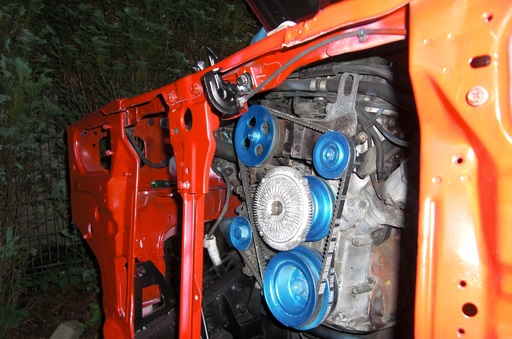

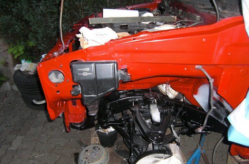

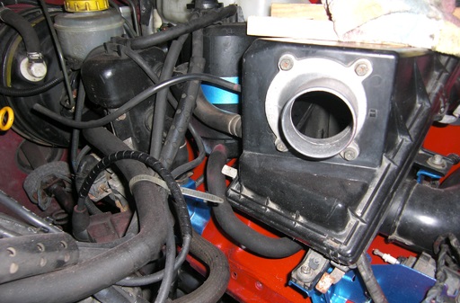

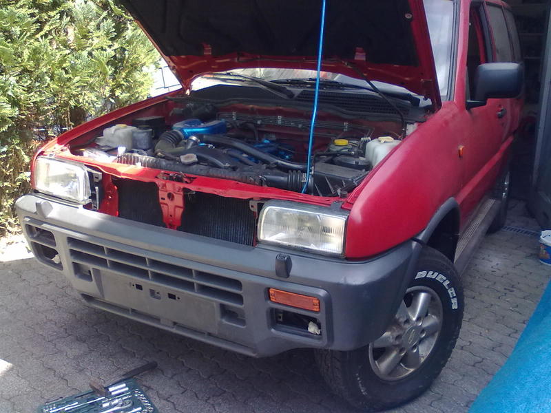

ich wollte euch mit vollem Stolz den Aufbau meines geliebten R20 mal zeigen Grins der irgendwann zum DeltaDemon umgebaut wird Jawohl mein General
Paar Infos zum Wagen:
Ford Maverick GLX 5 door
2.4 l 124 PS
BJ 08.1993

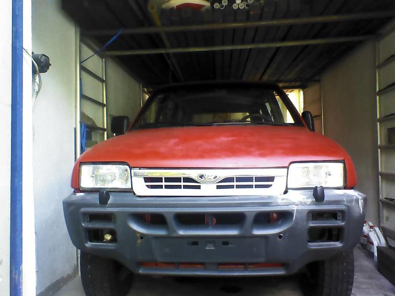

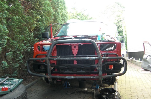

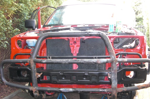

gekauft für 450€ mit einem Totalschaden, falls ich ein Bild davon finde stelle ich es rein. Der Kühler war zerdrückt dementsprechend auch undicht, Der Frontbügel deformiert und hatte direkten kontakt mit dem Brennenden Fahrzeug, Die Soßstange zerdrückt und an mehreren Stellen geplatzt und geschmolzen, so auch die Frotmaske und die Motorhaube eingerücxkt waren. Also ziemlich Zerstört.

Saubere Arbeit! Ja
Der Kuhfänger ist ja knusprig! Nee, oder?

@ Steppenwolf, der war schon so Knusprig als ich dem gekauft hatte, liegt daran dass das Fahrzeug welches auf die Hörner genommen wurde angefangen hat zu brennen und der Kuhfänger hat etwas Lack verloren auf dem Bild schaut er ja noch ganz akzeptabel aus, wenn man bedenkt wie Krumm der war Obskur Ja

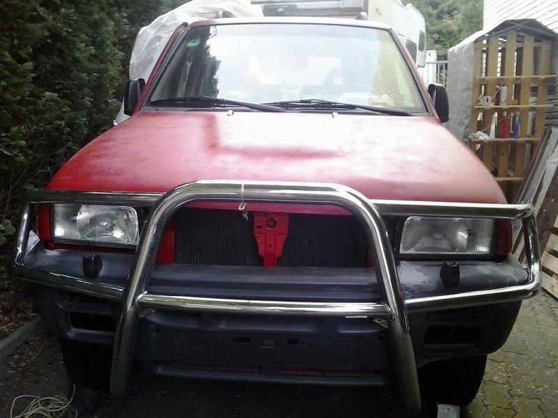

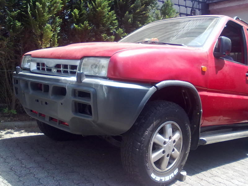

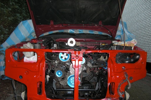

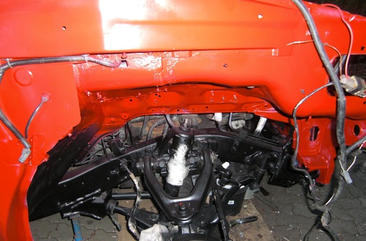

Der Heutige Status schaut so aus:

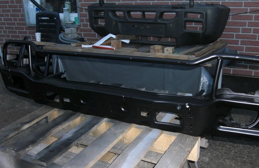

Zugelegt, hatte ich mir jetzt einen R20/R30 Frontbügel, mit Unterfahrschutz (nicht auf dem Bild zu sehen), dieser wurde leider ohne Halterung geliefert, deswegen liegt er jetzt an einem Trockenen Ort beim alten Knusprigen Frontbügel und wartet darauf bis ich für dem eine Halterung zusammen bastel.

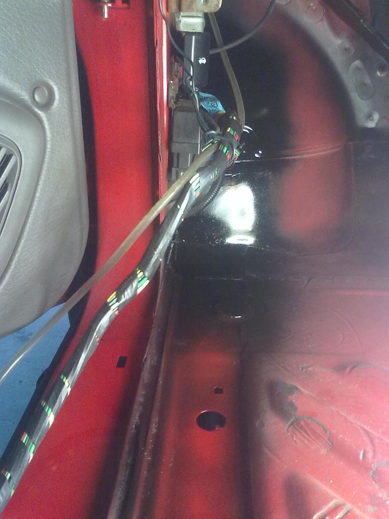

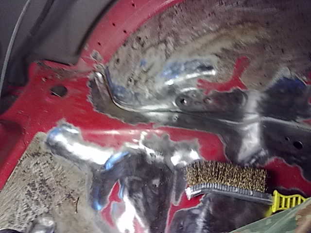

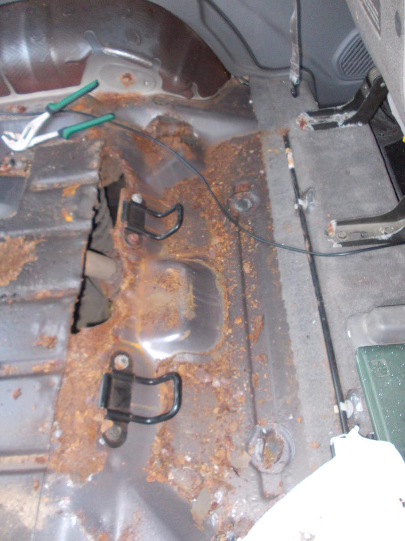

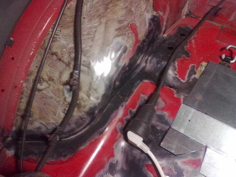

Vorne im Bei-/ Fahrer - Breich bin ich mit der Rostbehandlung in den Übergängen, wo alles schön voller Silikon war fertig, mir ist dabei bloß ein kleiner Fehller Unterlaufen, Nee, oder? ich hatte Grundiert, dann die Elektronik wieder ein gebaut und dann war ich schon etwas zu Faul gewesen die Kabel wieder raus zu holen, Grins also hatte ich die Übergänge mit der Eingebauten Elektronik Lackiert. Keine Sorge, auf den Kabeln ist nichts gelandet YES
Und momentan bin ich an den Hinteren Kotflügeln dran, dass Silikon raus zu pulen und ggf Roststellen zu Entfernen, dabei kann ich den Rostumwandler von Würth empfehlen, der wandelt nichts um, aber verhindert bei auch bei hoher Feuchtigkeit, bis zu 4 Jahre Schutz, mein Mitteltopf lag nämlich mit dem eingeschmiert & mit Auspufflack draußen im Schuppen, an einer eher Ungünstigen stelle und hat erst nach 4 Jahren wieder angefangen zu Blühen Uiuiui...Wenn ich das so lese, dreht sich bei mir alles

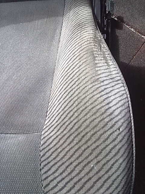

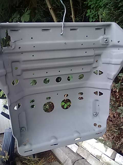

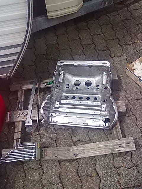

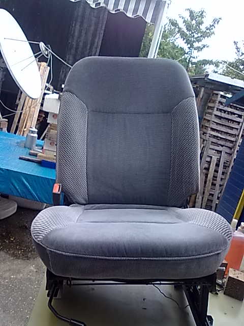

Da gutes Wetter war und die Sitze schimmelig, hatte ich beschlossen diese zu reinigen, der Reiniger war ein Sonax sx Multistar, ich fand dem jetzt nicht so dolle, ich schaue mal ob ich auf den Sitzen wie beim Dachhimmel einfach Vanish verwende, denn der Himmel schaut aus wie neu Love it
Vorher
Nachher

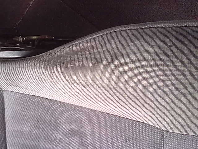

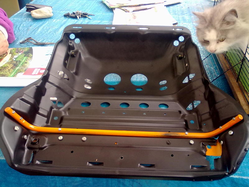

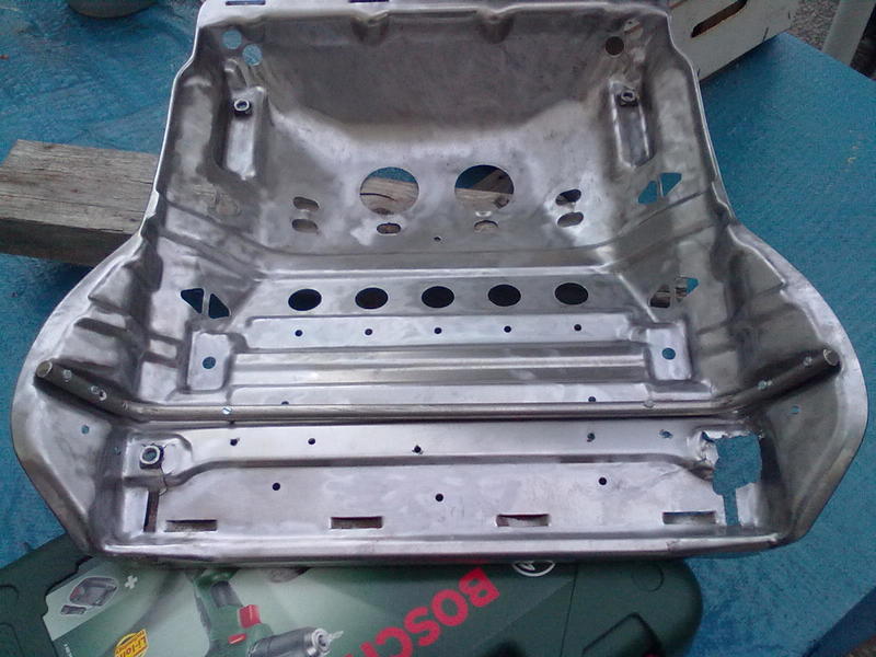

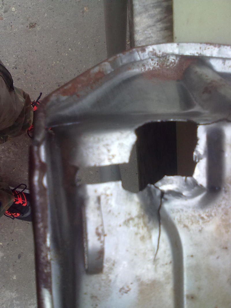

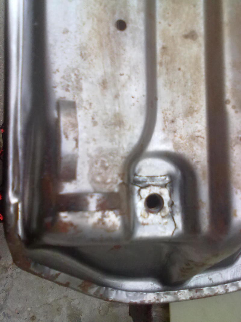

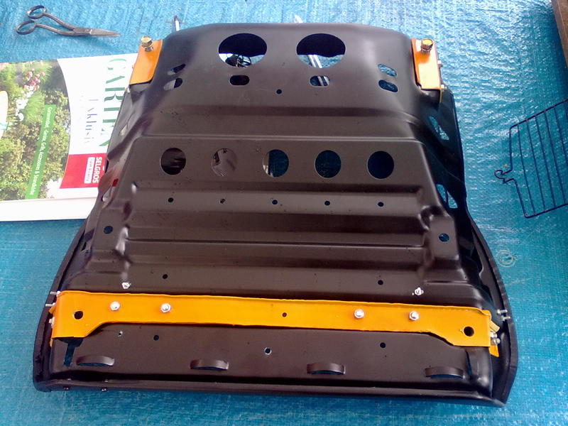

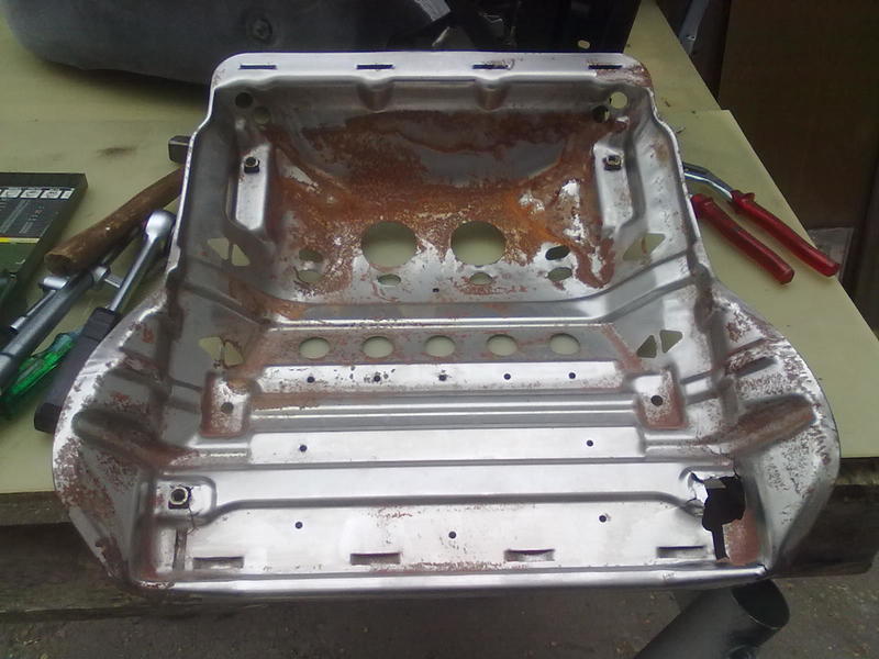

Beim reinigen ist mir aufgefallen, dass der Sitz etwas kaputt war, dabei war das Grundgestell der Sitzauflage gebrochen
und auch ziemlich Rostig... traurig
Dies habe ich jedoch behandelt und eine Verstärkung eingebaut, die dem Sitz mehr Seitenhalt geben soll, diese ist ca 1.4 cm dick und wird durch 6 schrauben gehalten.
Die Verstärkung für die Halterung habe ich noch nicht abfotografiert, da diese noch nicht komplett fertig ist.

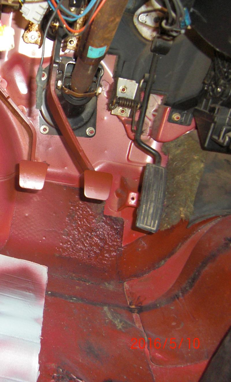

Die Pedale unter den Gummis haben erstaunlicher weise auch gerostet Unsicher

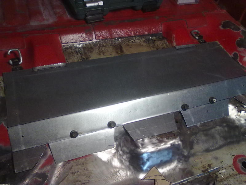

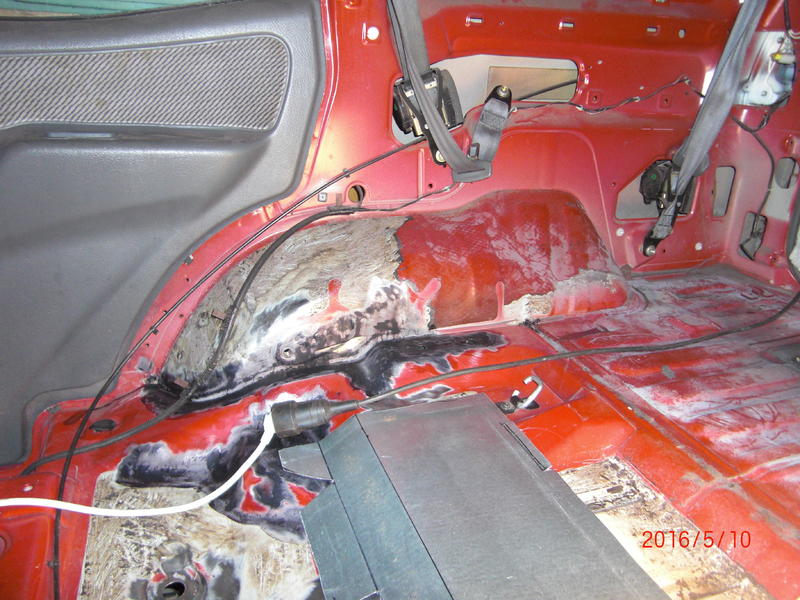

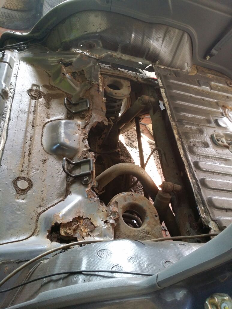

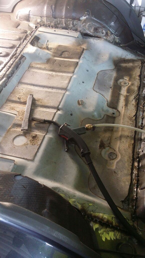

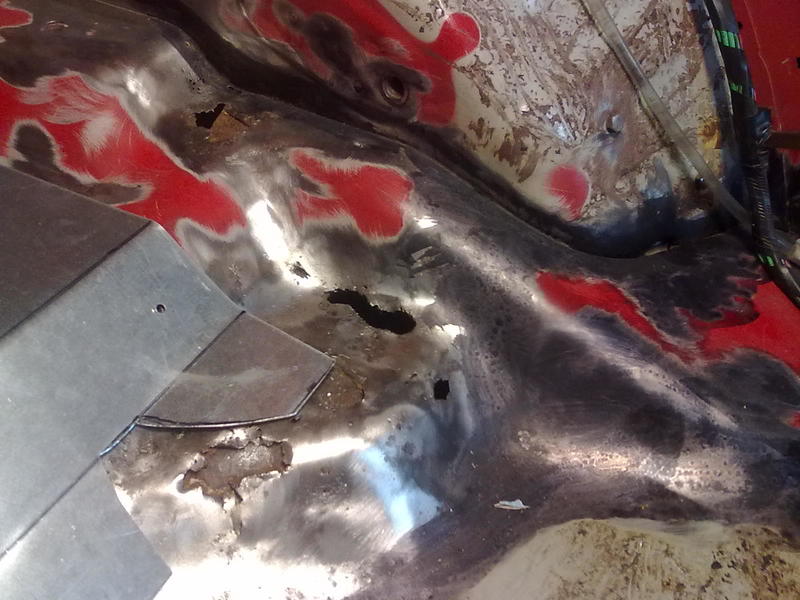

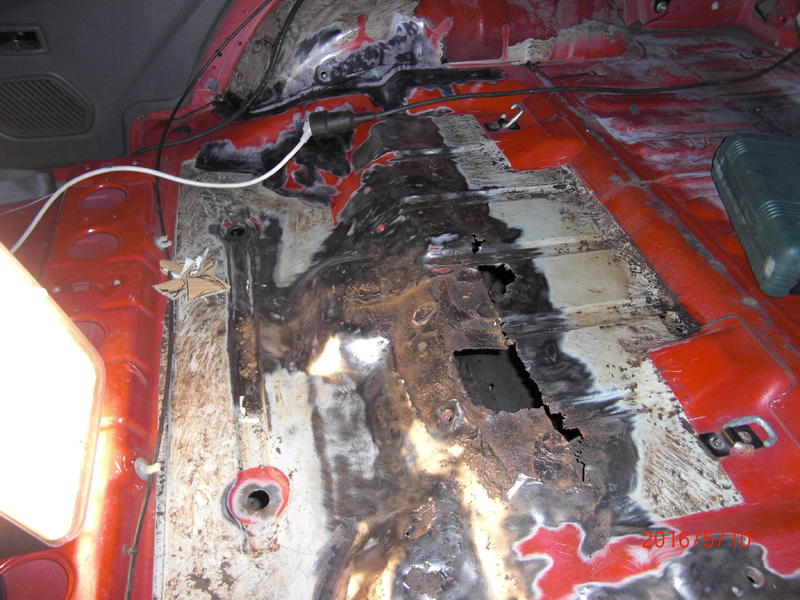

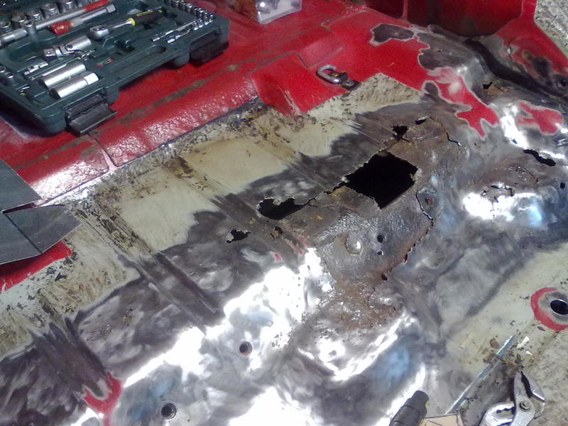

Wie es nun unter der zweiten Sitzreihe ausschaut + Die Vorlage für den Neuen Boden.
So wie ich das sehe haben hier 2 Faktoren eine große Rolle für das Gammeln mitgespielt
1. Minderwertiges Blech
2. 3 Bleche über einander... der Grund warum es zuerst innen durchrostet, ist anscheinend der, dass das Innenblech dünner ist als das von außen, wobei ich beim aufschneiden feststellen konnte, dass das Mittlere Blech angefangen hat zu Gammeln, da das Innenblech von Innen im Grunde unberührt war, so auch das Blech unter dem Wagen, dort hatte ich das Metall nämlich schon ein mal bearbeitet, bis zum blanken Metall. Deswegen kann nur der Grund für das Rosten das Mittlere Blech sein.

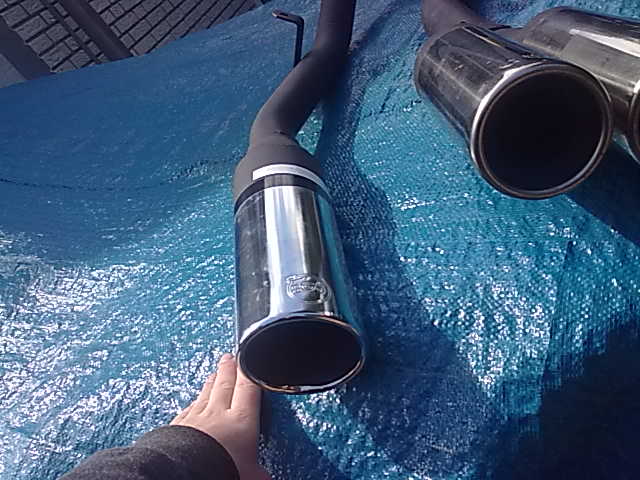

Hier ist die neue Anlage zu sehen aus Edelstahl

So nach kleiner Zwangspause bin ich wieder da YES
Mit Waschbenzin gereinigt

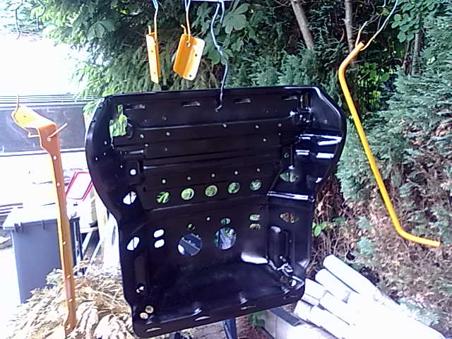

Grundiert
Lackiert
Zusammengeschraubt
Fettisch... also fast ; da Staunt sogar die Katz :D

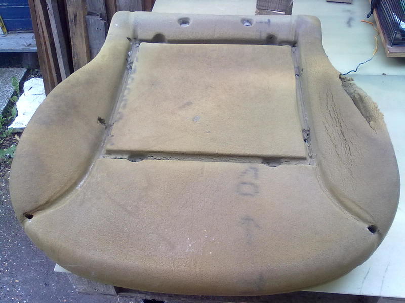

Falls jemand weiß, womit ich den Schaumstoff reparieren kann, wäre ich dankbar, es zu erfahren :)
Und der Sitz ist wie neu ;)

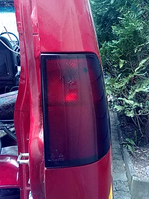

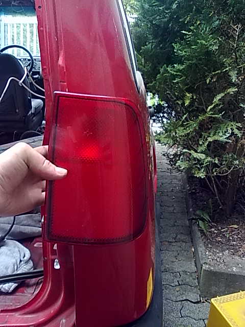

BeitragVerfasst am: 06.07.2016 13:22:48    Titel: Wer erkennt den Unterschied?!
Wem fällt es auf??? Ätsch
Vorher
Nachher

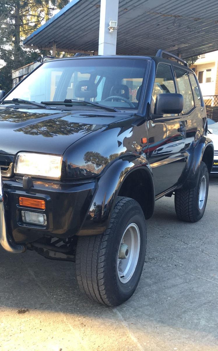

Habe die Originalen Fordlichter jetzt auf Nissan umgerüstet
Finde die hellen schöner Ja
Jetzt ist mein Ford fast ein Nassan Hau mich, ich bin der Frühling
BeitragVerfasst am: 06.07.2016 13:58:36    Titel:
hast du jetzt die blecke unter der hinteren sitzbank reingeschraubt? und nicht verschweisst? wenn ja, warum?
BlackWolf
Mit dabei seit Anfang 2016
Wohnort: Siegen
...und hat diesen Thread vor 3612 Tagen gestartet!
1. Nissan Maverick
BeitragVerfasst am: 09.07.2016 18:05:49    Titel:
quadfahrer hat folgendes geschrieben:
Noch sind die Verschraubt ja, aber die werden reingeschweißt ;-)
Vorerst wollte ich alle Bleche richtig in Form bringen. Das eine ist ja leider zu kurz und habe da ja noch paar Problemzonen in der nähe der Schweller traurig
