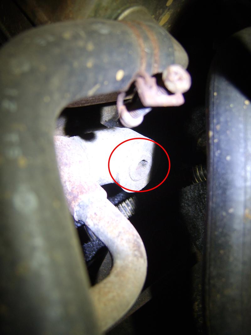

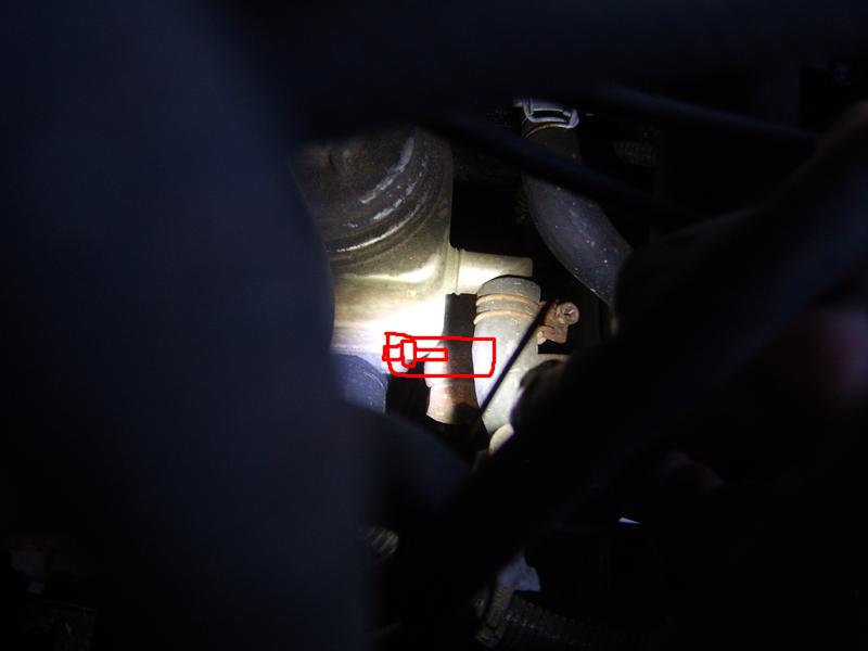

BeitragVerfasst am: 17.11.2014 16:38:16    Titel:
hier ist die schraube die du vermutlich meinst
und ich meine die hier (position ist angedeutet, man muss eher unterm auto liegen um was zu erkennen, auf jeden fall ist der öldruckgeber ganz in der nähe und viel platz ist nicht rundherum, also zumindest nicht genug für y-adapter oder ähnliches)

BeitragVerfasst am: 17.11.2014 16:56:58    Titel:
Genauso ist es, die habe ich gemeint. Wenn du sagst, dass es bei der anderen nicht viel Platz hat befürchte ich, dass dort eben kein Platz ist für den Dosen-Drucksensor, oder was denkst du?
