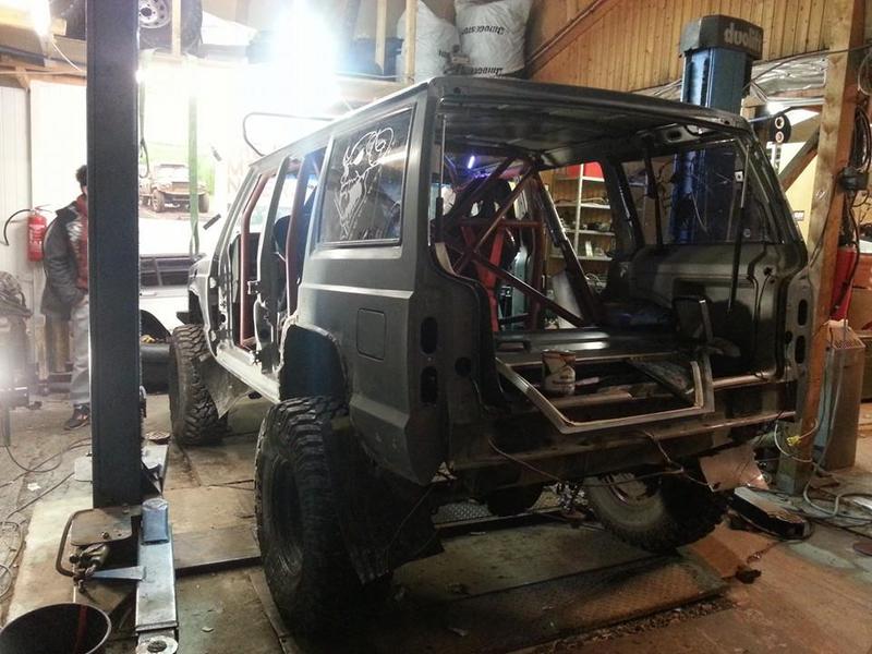

Ich wollte euch dann auch mal meinen Umbau bisschen vorstellen.

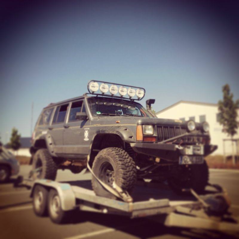

Basis ist ein 1991er Cherokee XJ mit Kolbenkipper.
Hier schon mit 31er Reifen und einem 3" Trailmaster Fahrwerk:

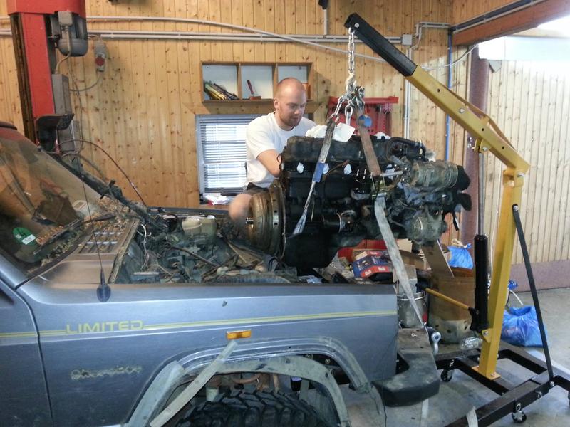

Dann musste erstmal der Kolbenkipper behoben werden und es wurde ein Austauschmotor verbaut.
Aus dem anfänglichen Umbau zum Spaß wurde langsam der Entschluss den Cherokee für die Baja umzubauen.
Bis zum heutigen Zeitpunkt hab ich folgende Sachen verbaut:

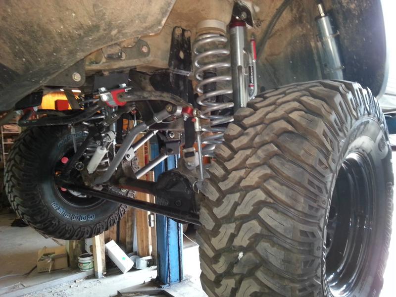

Fahrwerk:
- Rubicon Express 5,5“ Short arm Fahrwerk
- U-TURN Lenkung
- Profender Triple Bypass Dämpfer
- Custom Dämpferhalterungen Vorne & hinten
Reifen:
- Cooper STT mud terrain 33x12.5 R15
Motor:
- Austauschmotor
- Luftansaugung Innenraum
Achsen
- Ford 8.8 hinten (4.56 Übersetzung)
- Getrusste Dana 30 Vorne
Interior:
-Custom Dashboard mit allen Anzeigen und Schaltern

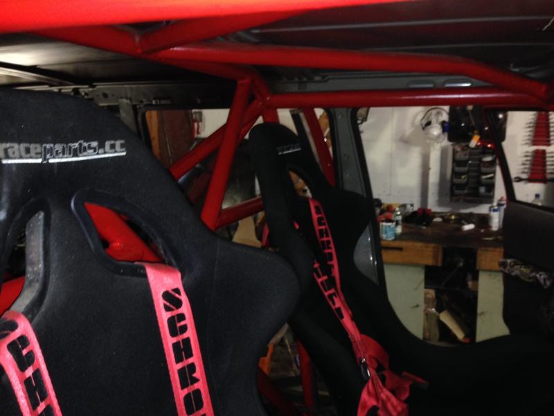

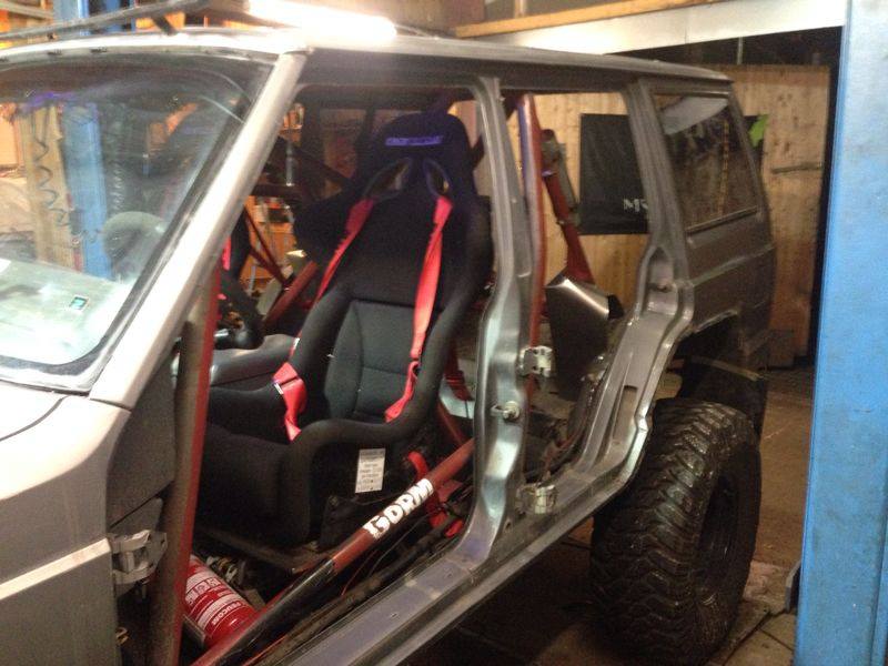

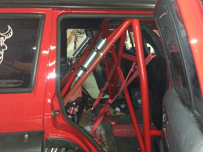

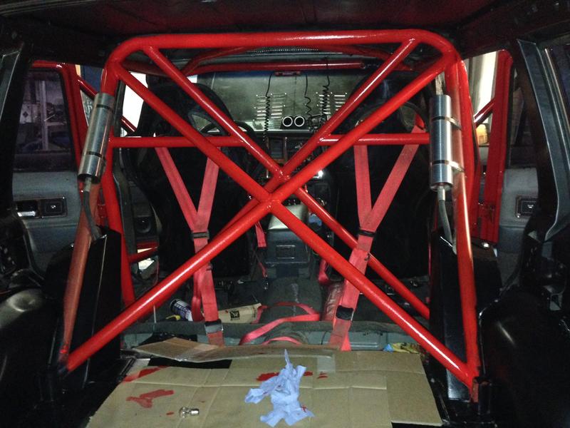

-Schwarze Bimarco Rennsitze mit 3 Punkt gurten
-Fia-angelehnter Überollkäfig
-Funkgerät; Terratrip Rallye Computer;
- Gegensprechanlage
Exterior:
-Lackierung: Rot/Schwarz
-Bushwacker
-Custom lightBar
So ein paar Bilder von den Umbauten:

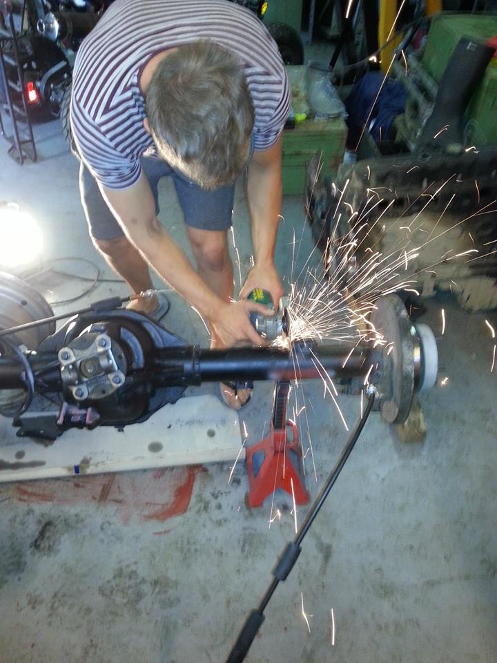

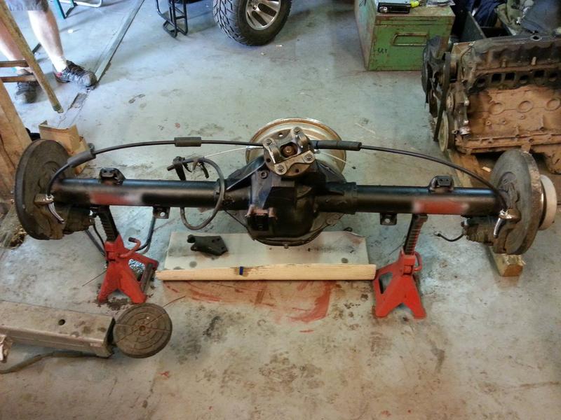

Achsumbau Ford 8.8"
Fahrwerk vorne:

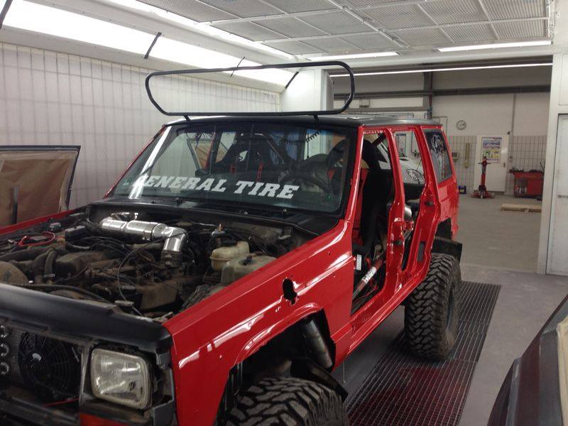

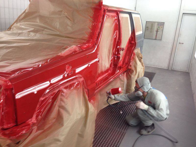

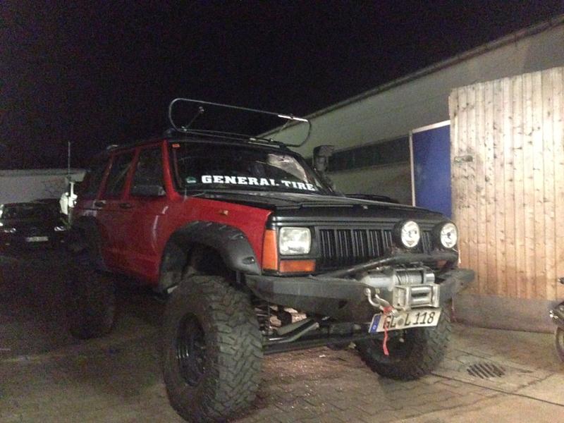

Dann wurde es Zeit auch was für das äußere zutuen:

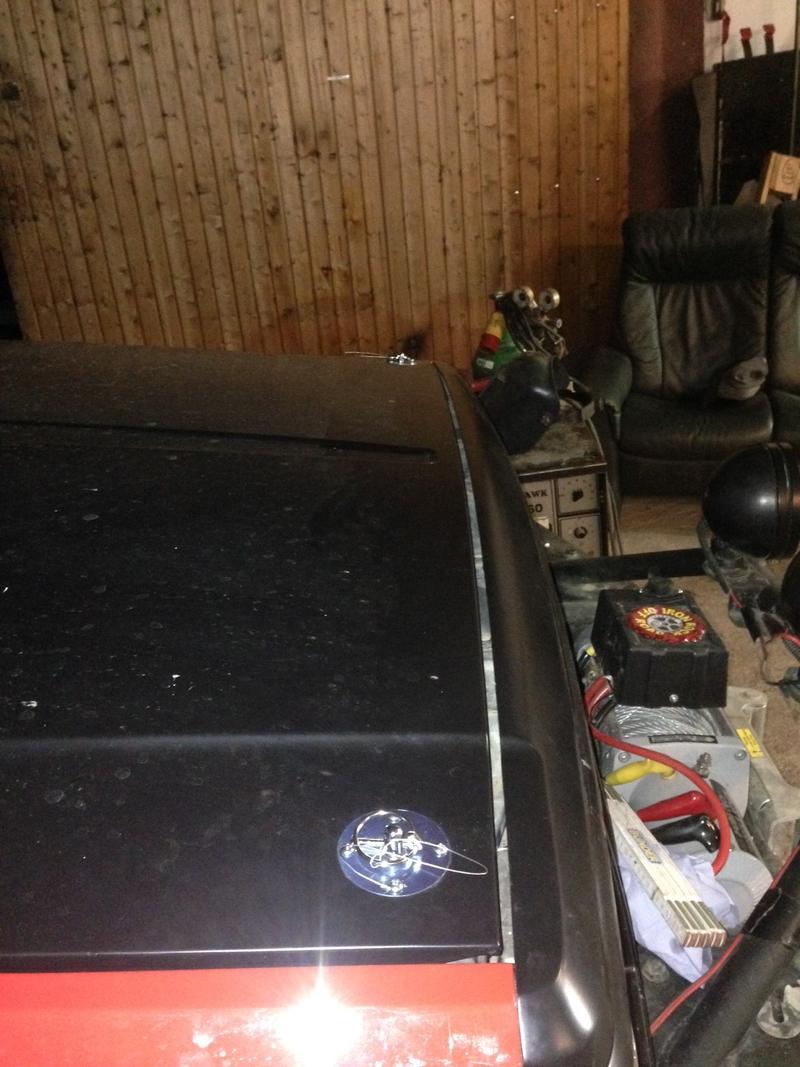

Jetzt ist der Wagen Rot glänzend mit schwarz matter Motorhaube und Dach.

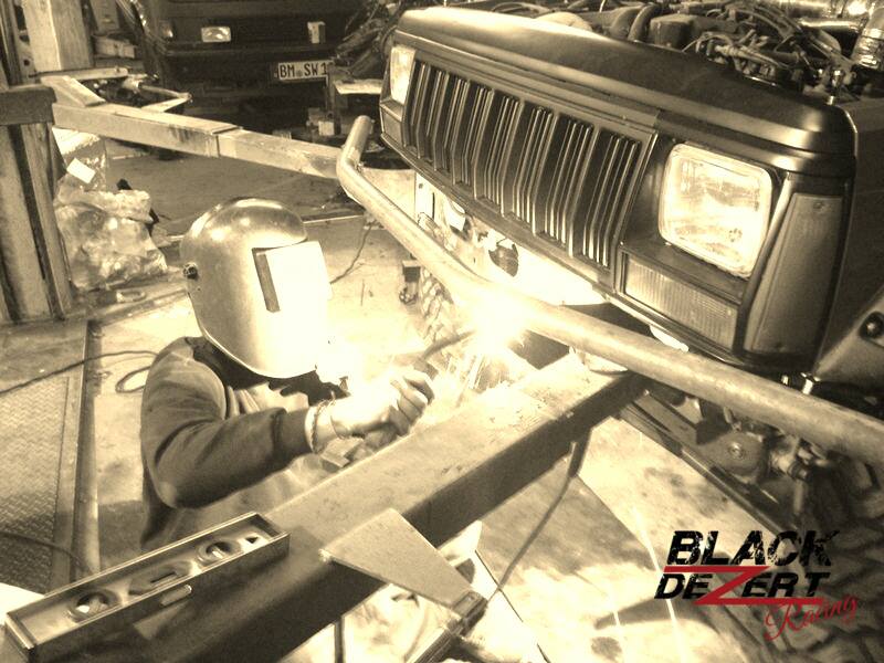

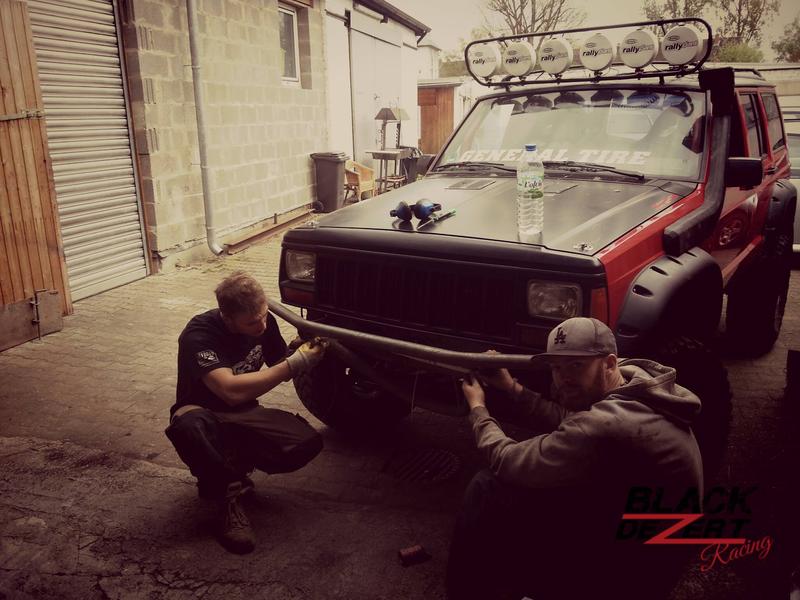

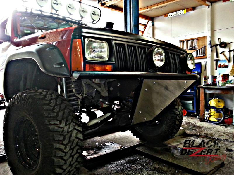

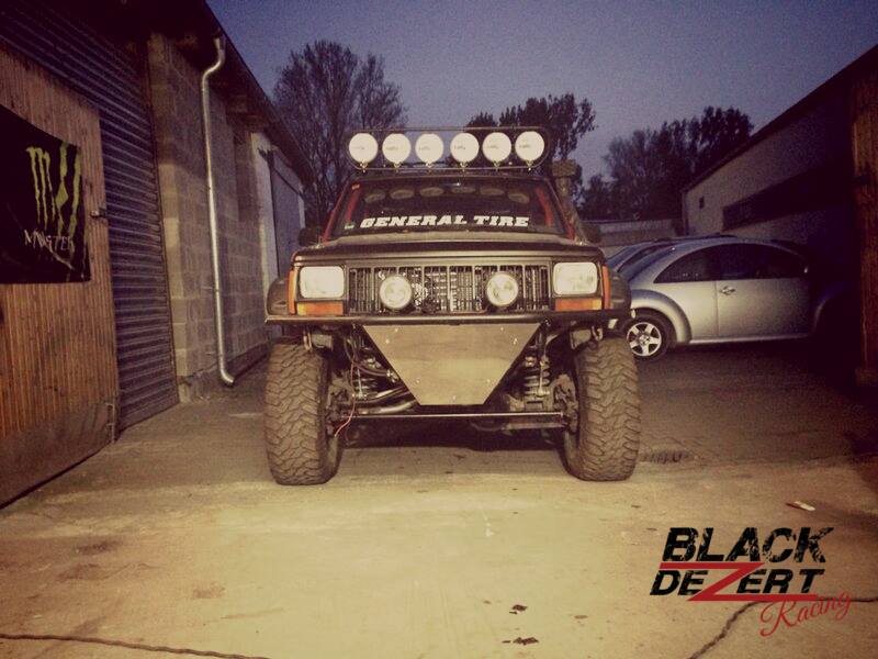

Aktuellste Projekt war der Bau einer neuen Stoßstange, da die Windenstoßstange für Rennen nicht geeignet ist. Habe mich beim Bau an den Amerikanischen PreRunner Bumper orientiert:
Fertig:

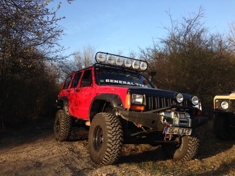

So jetzt noch ein Paar Bilder:
Haubenhalter:

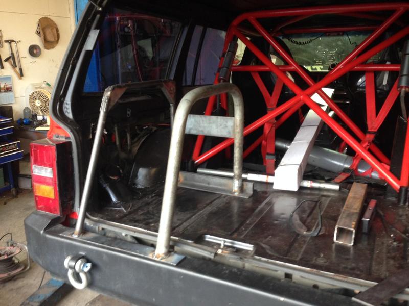

Reserveradhalter:

BeitragVerfasst am: 14.04.2014 09:06:33    Titel:
Schöner XJ. Wie ist das mit der Zulassung ??
Ich schätze wenn das Kennzeichen/TÜV abgelaufen ist, war es das ?
Reicht Short Arm noch bei der Höherlegung ?
Meint Ihr die Bypass bringen (solceh) Vorteile gegenüber guten Einstellbaren ohne Bypass, aber dafür mit Bumpstops ?
Einzig, die Befestigung der Gurte würde ich och ändern. Die ist ein wenig schräg und geht auf die Sitzlehnen.
Habt doch schon Gurtstreben an dem Käfig........ dann würde ich die auch nutzen.

BeitragVerfasst am: 14.04.2014 09:41:24    Titel:
Ein non-Bypass Dämpfer der selben Größe hätte es wahrscheinlich auch getan. Die eigentliche Grundeinstellung der Druck- /Zugstufe wird ja über das Valving / Shimming gemacht. Nichts desto trotz sind einstellbare Bypässe ein sehr gutes nice-to have feature, mit dem man mal eben von außen etwas verändern kann. Wir hatten diese Dämpfer seinerzeit bei einer Aktion von all4competition.com günstig erwerben können und direkt zugeschlagen. Die Dinger sind der Wahnsinn. Supi
So wie mir Lenz das erklärt hat, ist ein hydraulischer Bumpstop dennoch ein Muss. Die Original XJ Achse ist wohl nicht so die stärkste.. Deswegen kommen die vorne auch noch rein.. Love it

BeitragVerfasst am: 14.04.2014 09:58:12    Titel:
Housten hat folgendes geschrieben:
Wohl nicht die stärkste ist ja noch maßlos untertrieben... Hau mich, ich bin der Frühling Hoffe trotzdem dass sie hält in Kombination mit den Bumpstops. Steckachsen sind verstärkte Alloy Achsen drinne und von außen ist die Achse getrusst.

BeitragVerfasst am: 14.04.2014 10:52:38    Titel:
Vor der Entscheidung stand ich damals nämlich auch. Da der Jk aber ja just for fun ist und ich mir gerne den Einstellungs "Mist" und Stickstoff Equipment sparen wollte, habe ich eben normale einstellbare Fox genommen.
hydr. Bump Stops kommen jetzt noch nach. Zumindest vorne. Hinten ist das Durchschlagen nicht ganz so schlimm, bzw. oft.

BeitragVerfasst am: 14.04.2014 11:23:09    Titel:
simplydynamic hat folgendes geschrieben:
Die Fox werden doch auch mit stickstoff gefüllt oder? Unsicher
Für den nicht Rennzweck hätte ich mich auch nicht für Triple Bypass Dämpfer entschieden sondern hätte vermutlich die neuen einstellbaren Profender Dämpfer verbaut:

BeitragVerfasst am: 14.04.2014 11:27:25    Titel:
Alle Dämpfer weren mit Stickstoff befüllt - Außer welche, die man nicht befüllen kann. Euer Wunsch sei mir Befehl
Die Entscheidung für Tripple Bypass war zweifelsohne richtig, die können doch einfach mehr, als normal einstellbare Dämpfer. Es ist ja grade der Trick, damit die Balance zu finden, zwischen weicher "Bodenkontaktstufe" und "Maximaler Energieaufnahme beim Abflug bzw. Landung. Dämpfer ohne Bypass (internal / external) bzw. nur einer Stufe, sind dann immer ein Kompromiss.
Und ich bin nicht der Meinung, dass manunbedingt hydraulische Bumpstops braucht. Gute aus PU tun es auch, wenn die Dämpfer passen. Witzigerweise montiere viele die Bumpstopf seriennahe und die drücken dann weit innen auf die Achse - Alles andere als logisch.Anschläge sollte weit außen Richtung Rad sitzen, grade damit die Achse keiner größere Biegeblelastung ausgesetzt ist.

BeitragVerfasst am: 14.04.2014 11:35:04    Titel:
Aber vernünftige Bumpstops aus PU gibt es auch nicht für den XJ. Also sind Hydr. Bumpstops schon der richtige weg oder? Zur Einbauposition hat man ja nicht viele Möglichkeiten beim XJ. Der hydraulische Bumpstop wird innerhalb der Feder positioniert.
Die Cans dafür muss ich selber bauen. Kann ich dafür ein normales Stahlrohr nehmen? Die Bumpstops haben einen Durchmesser von 52mm also würde ich ein 60,3mm Rohr mit einer Wandstärke von 3,65 mm nehmen??

BeitragVerfasst am: 14.04.2014 11:40:19    Titel:
Die Cans sollten schon einen "Snug Fit" haben, also recht eng anliegen. Am besten Stahlrohr mit etwas größerer Wandstärke nehmen und innen auf Sitz ausdrehen.
BeitragVerfasst am: 14.04.2014 11:40:54    Titel:
Ja, beim XJ sind Hydraulische in der Feder schon perfekt. Ja
