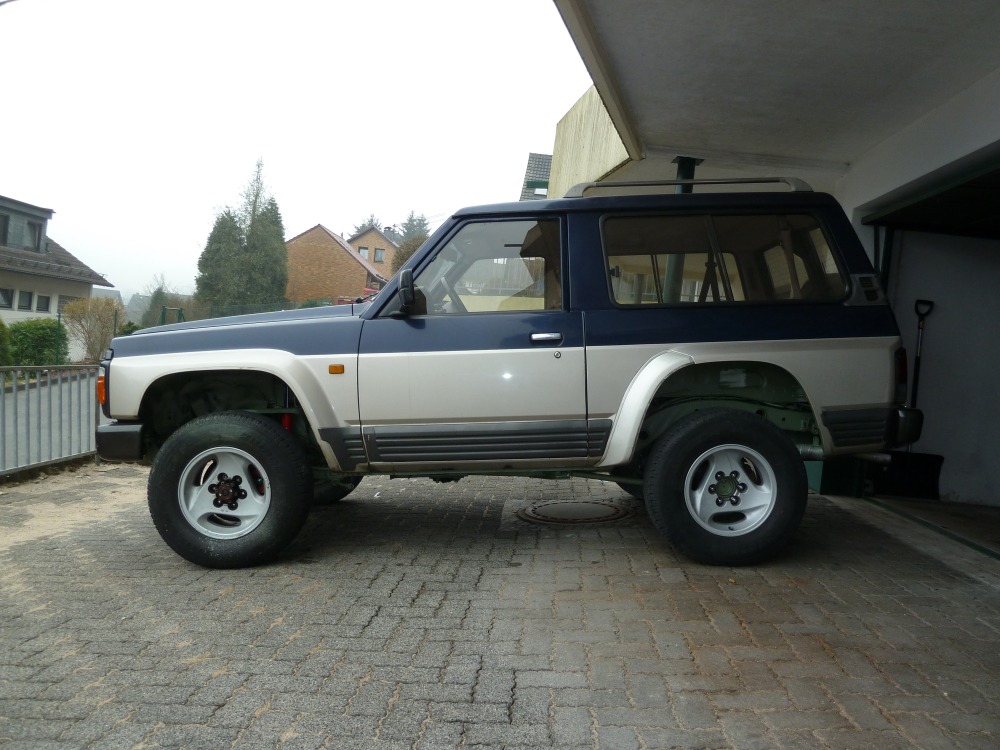

Habe heute die erste Probefahrt mit den neuen Federn gemacht - die hintere Kardanwelle beschwert sich mächtig.
Ist hinten vom Boden bis zum Blech (also nicht bis zum Plastik) genau 1 Meter hoch.
Reicht da nun eine dezente Getriebetieferlegung oder sind kürzere Federn besser?
Das Problem sind ja die forderen Federn, scheinbar neue HD-Federn von einem langen Y61. Hinten habe ich ja die 3cm Gummischeiben einbauen müssen, damit der Wagen nicht immer bergauf fährt.
Brauche da mal einen weisen Rat.
