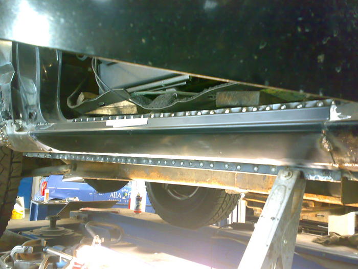

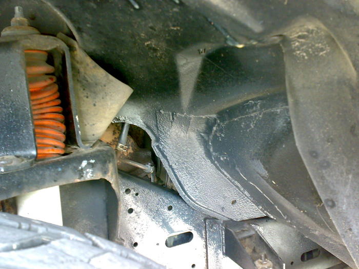

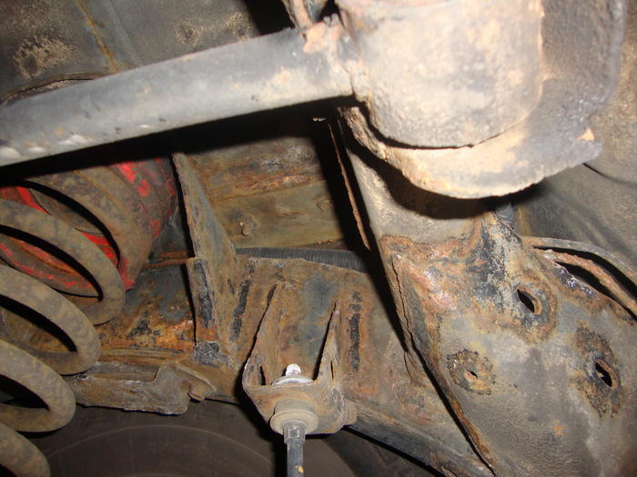

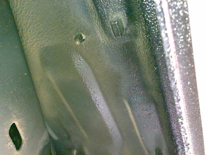

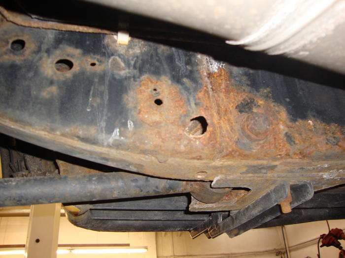

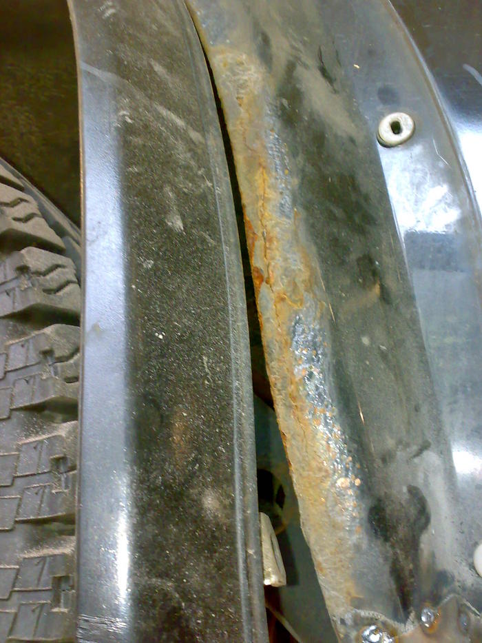

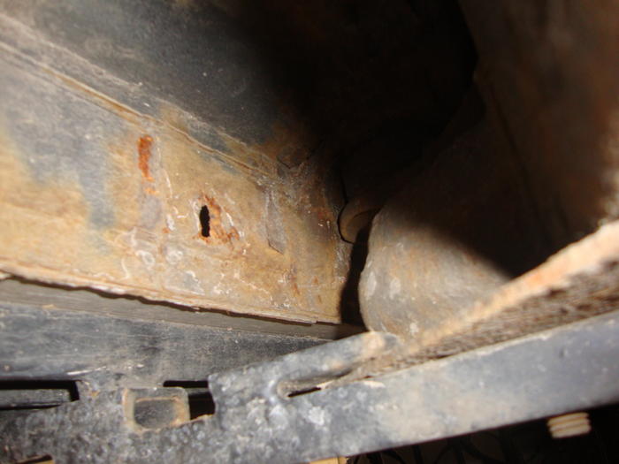

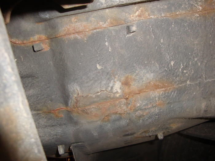

habe mal den Rahmen und die Karosse in Angriff genommen (in Auftrag gegeben Grins ) ... nach einer langen Woche ist er wieder daheim. Hier ein paar Vorher-Nachher Bilder. Leider hatte ich nicht die Möglichkeite gehabt lange in der Werkstatt zu verweilen, deshalb hab ich nur einige Bilder. Von heute Abend habe ich keine Bilder, will sie beim Tageslicht machen, der Rahmen und die Karosserie sind komplett behandelt und eingeschmiert, keine Löcher mehr. Es wurde gemacht was möglich war.
Und noch etwas worauf ich total stolz bin: Büffel hat nach der Resataurierung die Tüv-Untersuchung OHNE MÄNGEL bestanden!!!!! YES

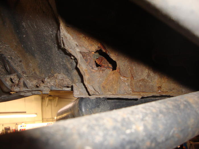

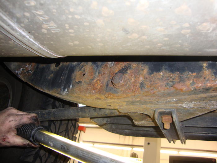

und nun zu der Katastrophe Nee, oder?
Bereich unter dem Fußraum links.

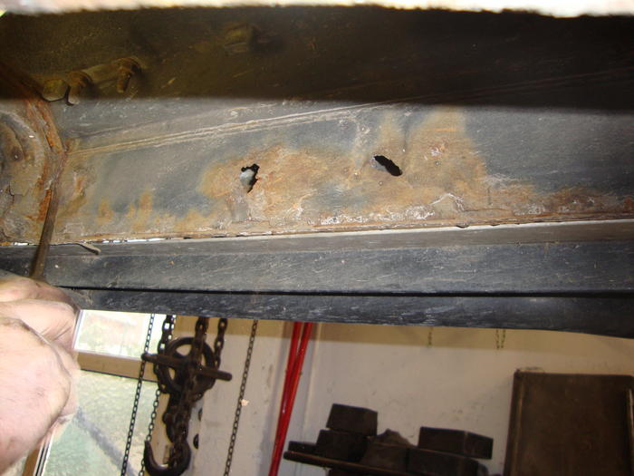

hinten links

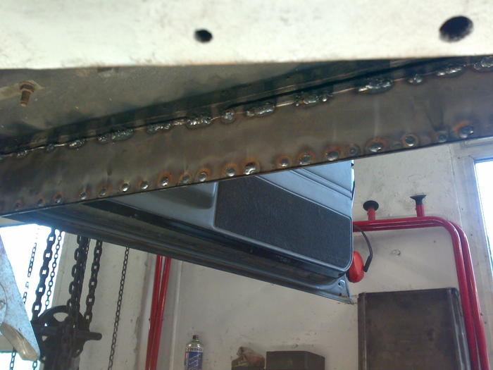

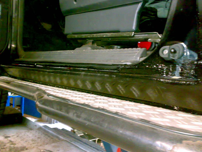

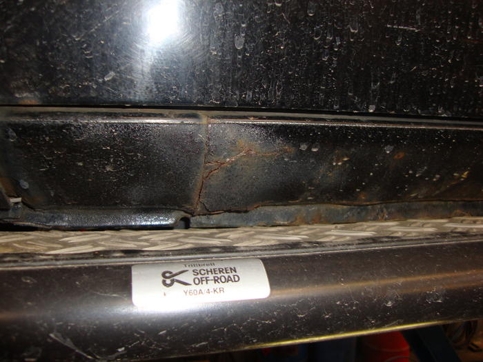

Schweller sind abgebröselt wie Papier, es sind neue Bleche ab Werk rein gekommen, original.
neue Schweller
neue Schweller lackiert

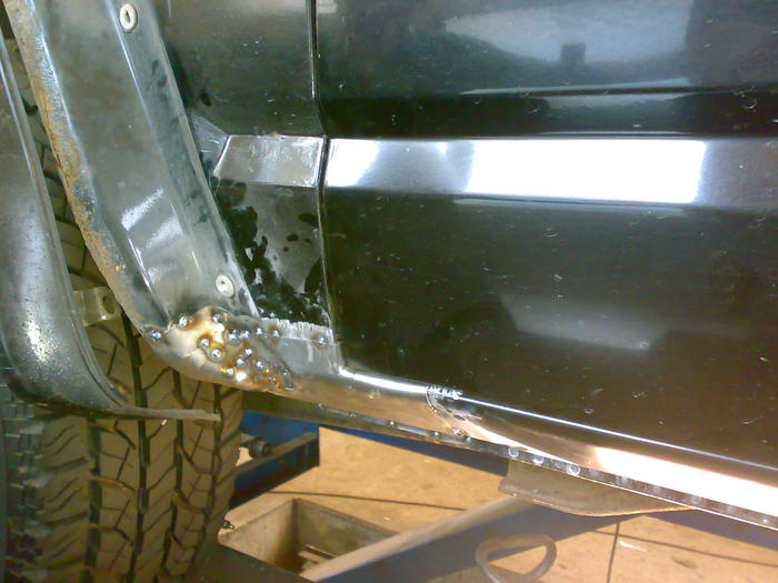

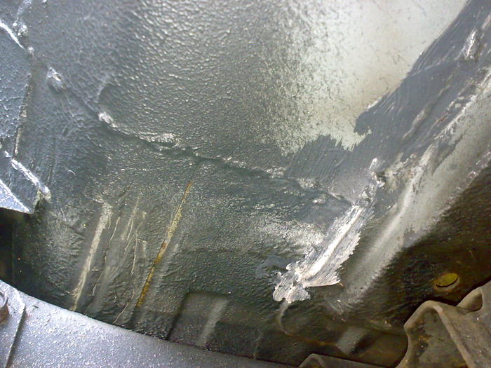

unter der Radverbreiterung, leider keine Bilder von "Nachher", ist auch ein neues Blech rein gekommen, auf beiden Seiten.

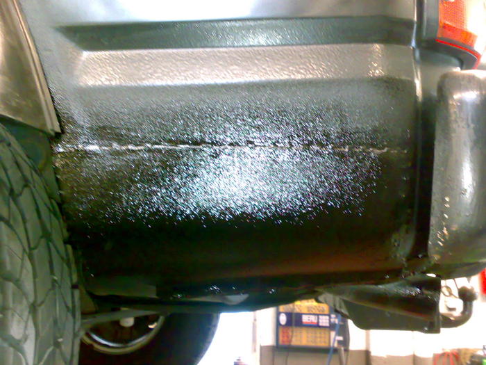

hinten links, zwischen dem Rad und der Stoßstange war alles ab, neues Blech drin, die Naht sieht man unter dem Lack.

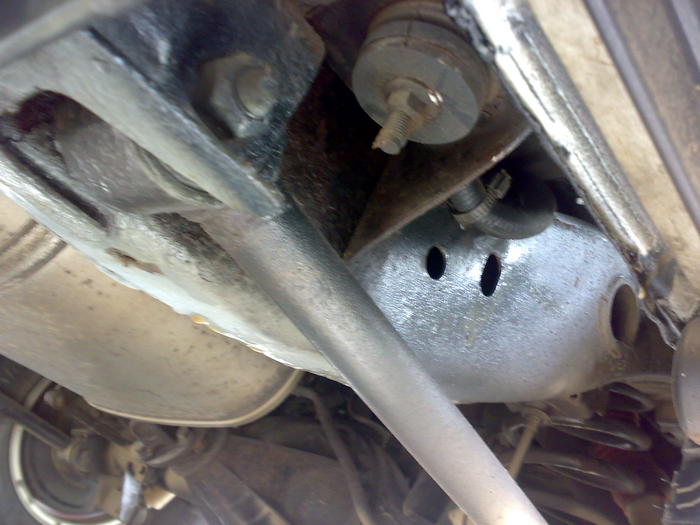

das Loch am Rahmen ist jetzt zu
schweller rechts
Schweller mit den Schweißnähten

BeitragVerfasst am: 10.04.2010 03:51:01    Titel:
wurde der hintere Radlauf mit mit eigens angefertigten Blechen geflickt, oder hattet Ihr da Reparaturbleche?
Ansonsten sind es 100% genau die gleichen Stellen wie bei meinem damals.
Gruß Andreas

tinker20 hat folgendes geschrieben:
wurde der hintere Radlauf mit eigens angefertigten Blechen geflickt, oder hattet Ihr da Reparaturbleche?
Guten Morgen alle zusammen,
ja, sind Reparaturbleche was rein gekommen ist. Es war sehr viel, habe aber ein "Spezial-Pauschal-Preis" inkl. Material bekommen. Bin von der Werkstatt zum Schweigen verpflichtet worden, die Kunden in der Gegend hier sollen sich ja nicht vernachlässigt fühlen Grins , kann nur sagen dass ich für 100% Geld 200% Leistung bekommen habe, sogar darüber hinaus. Zeitaufwand mit Flexen, Schweißen, Grundieren, Konservieren und Einschmieren waren 32 Arbeits-Std. TÜV-Plakette wäre sonst nicht gegangen. Nun haben wir erst mal Ruhe und sollte noch was dazu kommen, im Laufe der Zeit, werden es "nur Kleinigkeiten" sein, wir sind definitiv über´m Berg Ja
