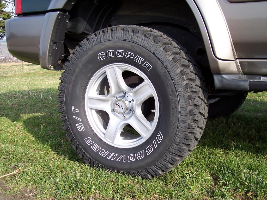

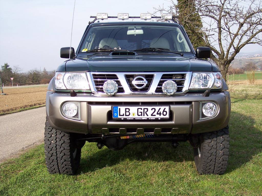

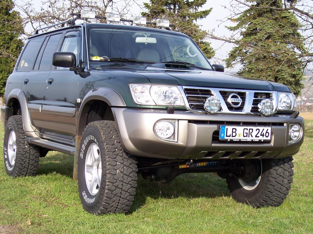

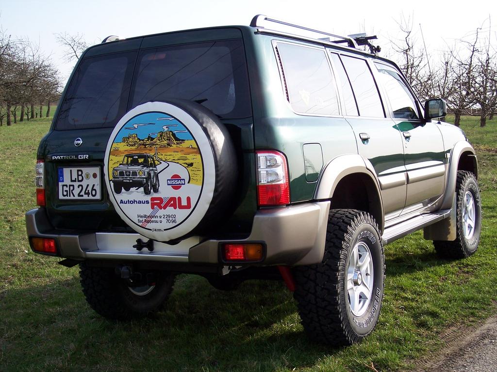

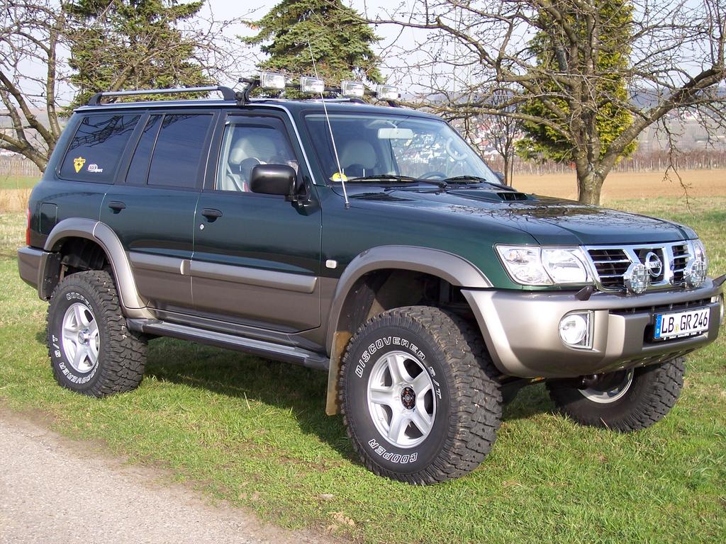

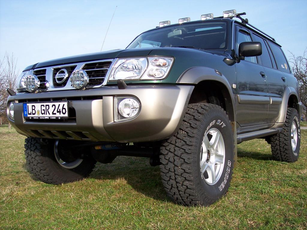

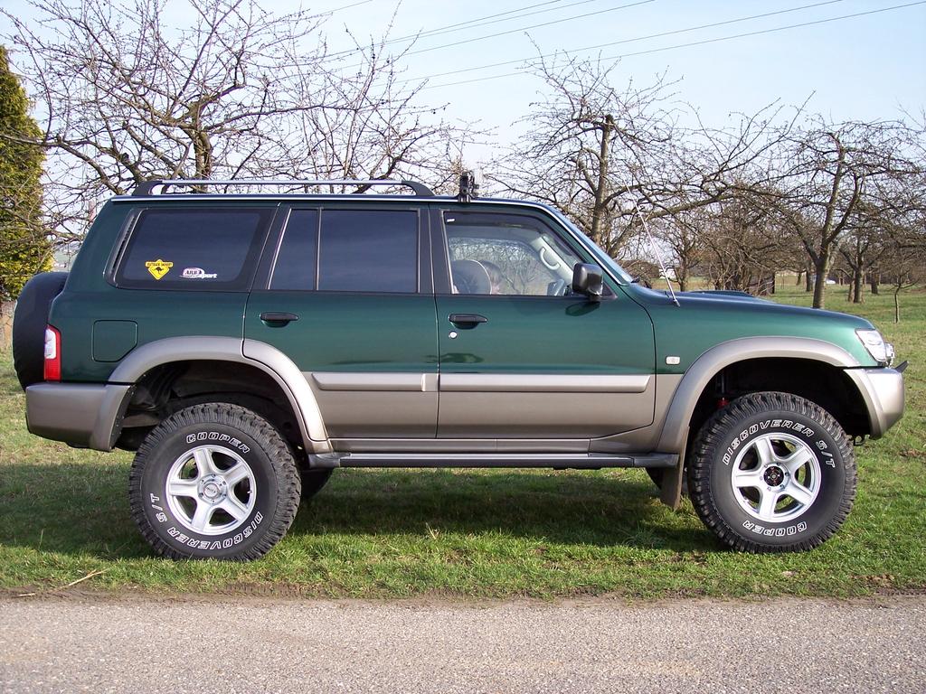

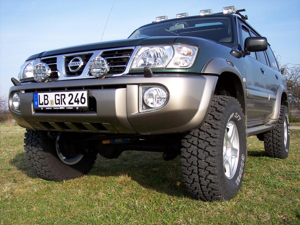

Vielleicht interessierts jemand! Ätsch
Ich habe neue Räder auf meinem Dicken.
DOTZ Hammada 8x17" ET 0
Spurverbreiterungen 3cm pro Seite
Cooper Discoverer S/T 35x12,5R17

Respekt Respekt Respekt Respekt Perfekt!!!!!!!!!!!!!! YES

Respekt Respekt sehr schick... und wie immer aus dem Ei gepellt

Beide Daumen hoch dafür. sieht super aus dirk Respekt

Oooh ja, der gefällt mr jetzt!

Love it Love it Love it sehr schön Respekt

Ausgezeichnet
sieht spitze aus!!!

Kompliment, sehr stimmig! Smile

Sieht echt klasse aus Respekt

Danke für die Blumen! Grins
Wobei der Radsatz ja eigentlich nichts besonderes ist.
Weder von den Felgen, noch von der Reifengröße.
Ich habe meine alten Räder an einen Forumskollegen verkauft.
Im Vorfeld habe ich lange überlegt, was ich verbauen soll.
Geplant war erst 10x16" mit 315/75R16.
Leider war bei den Felgen immer was, warum es nicht klappte.
Delta Impact => nicht mehr im Programm
Alcoa Replika => Mittenlochdurchmesser zu klein (Nacharbeit erforderlich)
M/T Beadlock Style => zu teuer
Die Lieferfähigkeit meiner "Wunschreifen" war auch nicht der Hit.
Wegen Soundkennzeichen nur geringe Auswahl, ewig lange Lieferzeiten,...
Also entschied ich mich für 17 Zoll. Warum auch immer.
Thorsten (Team Wildsau) hatte mir einen Tipp gegeben.
9,5x17" von delta für 150 Euro das Stück. Suuuperpreis!
Aber als ich die Felge gesehen habe, war es gleich wieder erledigt.
Tiefbett, glanzgedreht mit Klarlack.
Hatte ich schon auf einigen Fahrzeugen. Zuletzt auch beim Kfz meiner Frau.
Nie mehr habe ich mir geschworen!!!
Die kleinste Macke im Lack wird von Wasser unterwandert und bildet häßliche weiße Flecken.
Und die Gefahr von Steinschlägen ist bei einem Offroader nun mal noch größer.
Letztendlich war ich so genervt, das ich mich einfach für die billigste Lösung entschieden habe.
Ich finde die Radgröße optimal (=> Optik) in Verbindung mit der 10cm Höherlegung. Vom Fahrverhalten ist es natürlich nicht der Reißer, aber... .
Hans (Patrolrider) hat mir empfohlen doch gleich die 37 Zöller zu montieren. Beinahe bin ich schwach geworden. Aber ich finde, dann sollte er noch ein paar cm höher sein, damit das Gesamtbild wieder stimmt.
Außerdem bewege ich den Patrol jeden Tag und habe ne Familie. Ein bißchen Alltagstauglichkeit, soweit man bei einem Patrol davon sprechen kann, sollte doch gegeben sein. Meine Frau schimpft jetzt schon beim Ein- und Aussteigen. Ätsch Für die Kleine muß ich noch ne Strickleiter ans Trittbrett machen. rotfl
So, das war noch ein bißchen Text zu den Fotos.

sehr stimmig.
sauber.....

Schaut echt super aus!

Sieht ja mal wieder super klasse aus! Die Höherlegung passt perfekt zu den 35ern. Vieleicht vorne noch 10mm Spacher in die Längslenker-Schrauben, damitt die VA noch ein wenig vor kommt und längere Längslenker für die HA.
Tiefbett taugt nix im Gelände? Klarlack? Oh je! Vieleicht sollte ich die Felgen doch zum schwarz Pulverbeschichten abgeben!
