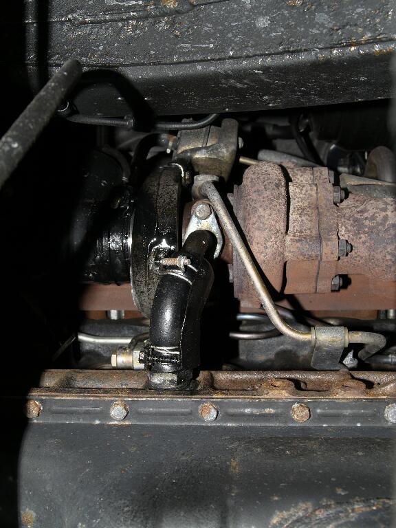

4. Turbo hat Öl dran. Gehe davon aus das es aus dem Auslasskanal kommt?! Ist dies normal oder eher sorgenerregend? Hat 211'000Km runter und ist der erste Turbo.

Mach mal beide schläuche vom Turbo runter. Wenn da richtig Öl drin ist, sind die Lager vom Turbo fertig. Ist aber auch möglich das die Silikondichtung vom Gehäuse auf der Verdichterseite fertig ist.

zu 4:
Mein Turbo leckt auch an der Stelle.
Scheint also normaler Verschleiß zu sein.
Im prinzip nicht so tragisch. Halt öfter mal Ölstand kontrollieren.

das mit dem Turbo ist fast normal, meine haben dort auch immer bischen gesaut, Schelle nachziehen hilft ein bischen, dann gehts in Brennraum und suppt nicht nach unten durch

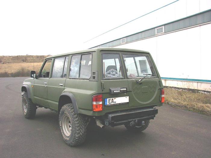

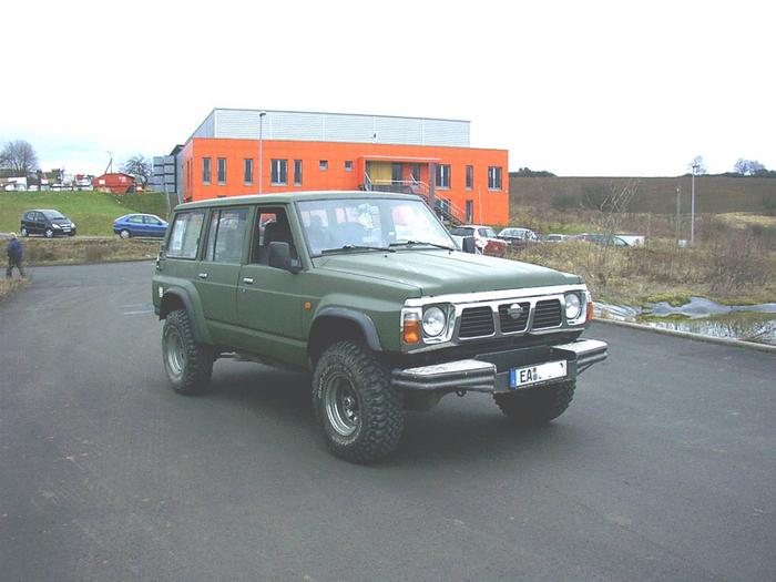

Hallo Chrigu,
ich hatte in meinem Y60 ein sogenanntes Schlechtwegefahrwerk vom Y61 eingebaut.
Das Y61er Fahrwerk war quasi noch noch nagelneu. Der Höhenzuwachs war vorne 5-6cm
und hinten ca. 3cm. Der hing dann hinten ein bisschen runter, was ich mit 2"(3cm)
PU-Spacers zwischen Federaufnahme und Feder ausgeglichen habe.
Ich habe im Kofferraum immer sicher immer 150-200kg (Greifzug, Bergegurte, Stahlseil,
Werkzeug, Schmierstoffe, Kocher, Campinggerümpel und Siebdruckplattenausbau) mitgeführt,
die mir sicher 2cm Federweg zu Nichte machten. Da das Fahrwerk des deutlich schwereren Y61
auf dem Y60 sehr straff ist, war das Fahren über Löcher und Wellen sehr hart.
Das wird sich bei Deiner anvisierten 600kg-Beladung sicher anders verhalten,
jedoch wirst Du mit diesem Gewicht sicher keine 33er-Reifen drunter schrauben
können, sondern gerade mal einen passablen Spielraum für 31er haben.
Aber hier gibt es sicher jemanden der Erfahrungen mit 600kg Zuladung,
33er Reifen und dem richtigen Fahrwerk für Dich hat.

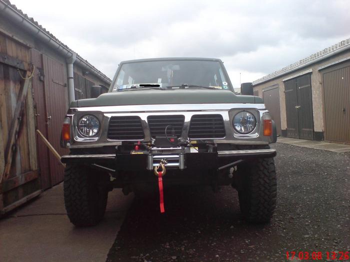

allrad-marko
Wohnort: Eisenach/Thüringen
BeitragVerfasst am: 24.02.2009 00:36:51    Titel:
@ Desertcruiser
Ich habe das Y61 Fahrwerk (langer) damals bei mir eingebaut und es waren ca. 4,5 cm mehr wie das Original Y60er was drin war. Ist aber härter wie das 60er weil der 61er wohl schwerrer ist.
Wenn Du nur Strasse oder leichtes Gelände reicht das mit den 33er Reifen.
Ich selber habe aber da ich auch was härteres Fahre noch einen 5 cm Bodylift drin um noch mehr Platz für die Verschränkung zu bekommen.
Hinten habe ich aber auch keine Stabi mehr drin und vorne aushängen.
