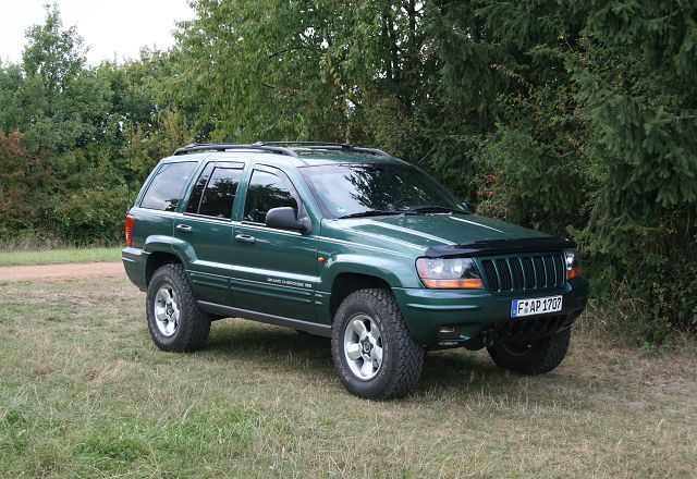

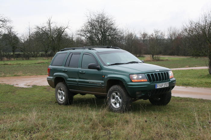

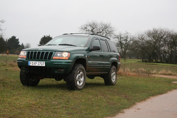

Moin moin,
was sagt ihr dazu???
hab mal jetzt alles verbaut..Pro Comp MX 6 3" und Dieselfedern und Spacer 2",JKS Panhard.
Fahren ist jetzt echt genial bin begeistert und keine probs mit Vibration oder ähnlichem.
Nur finde ich ihn jetzt etwas hochbeinig....hinten bin ich bei 94 cm gemessen vom boden und vorne bei 92 cm gesamt bei knapp 198 cm
gebt mal euren Senf..bin für kritik und anregung dankbar....
der MO

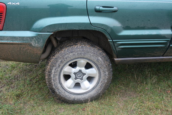

Ich finde, er sieht sehr stimmig aus, nicht zu extrem. Schön poliert, würde man damit vor der Oper auch nicht sonderlich aus dem Rahmen fallen. Gefällt mir gut. Was sind das für Reifen, 265/75R16?
...und hat diesen Thread vor 6152 Tagen gestartet!
BeitragVerfasst am: 12.12.2009 11:48:41    Titel:
Danke....das mit dem nicht sonderlich auffallen war auch mein bestreben...
es sind 265-70-16 Graber AT...sollen aber im Sommer MT ´s werden event....

Ich finde den sehr stimmig, der ist doch nicht zu hoch. Der wirkt eher wie ein unauffällig optisch besserer Stock-WJ. Quasi so, wie er vom Band laufen sollte.

Sieht gut aus. Wenn Du eh auf andere Reifen schielst, vielleicht mal´n 75er Querschnitt ausprobieren...

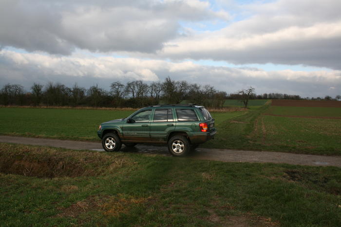

BeitragVerfasst am: 12.12.2009 18:29:05    Titel:
so sah er vorher aus .....auch nicht schlecht mhhhhhh

BeitragVerfasst am: 12.12.2009 19:35:07    Titel:
Ne, jetzt isser besser!

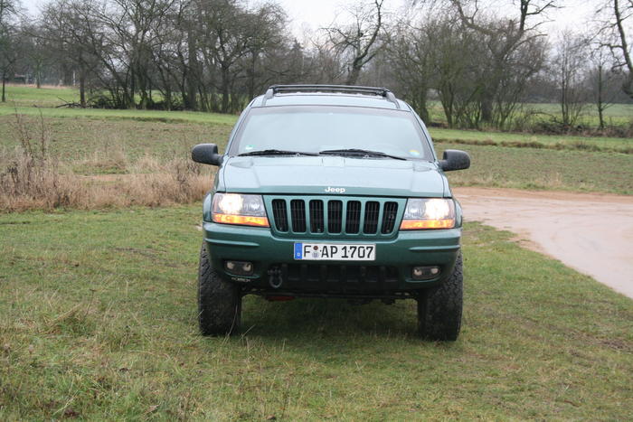

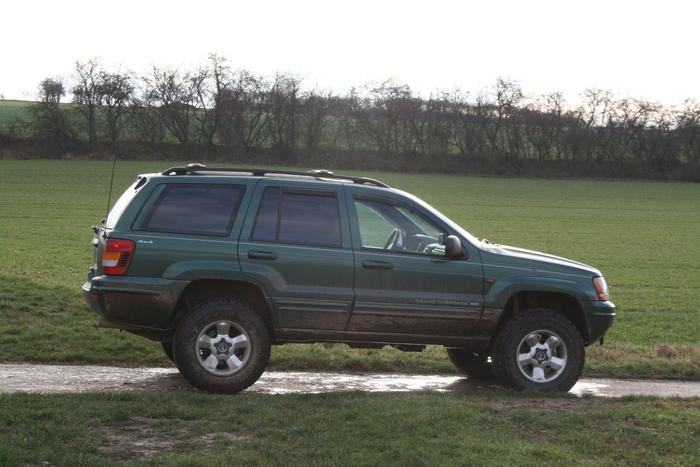

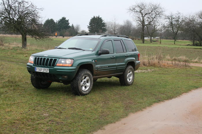

BeitragVerfasst am: 13.12.2009 12:34:54    Titel:

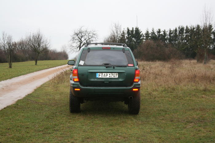

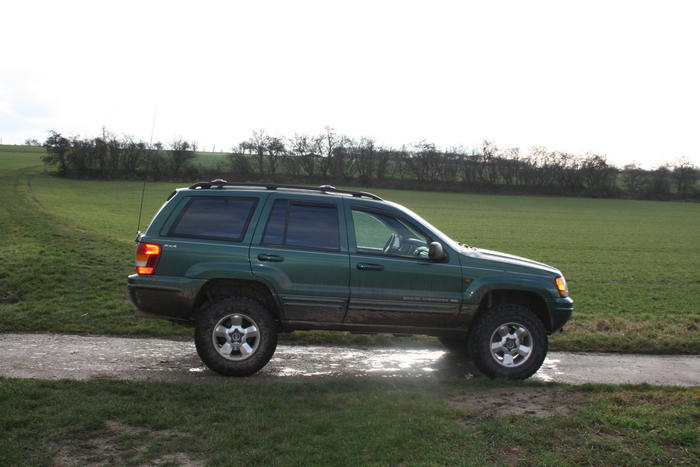

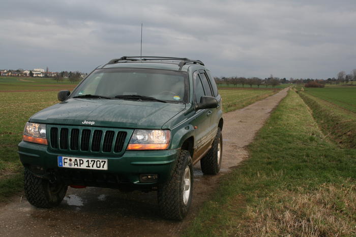

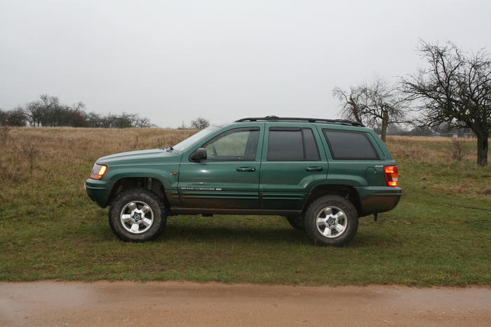

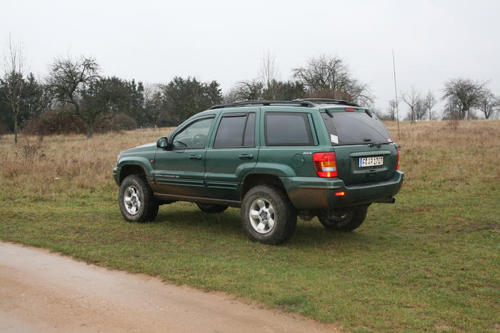

jetzt mal bilder auf der geraden .....
BeitragVerfasst am: 13.12.2009 13:54:21    Titel:
Na "hochbeinig" ist was anderes, und damit mein ich nicht mal unseren immer noch "kleinen" Offroad-ZG, sondern die hiesigen 35"-GrandCherokees, die sind dann doch ne ganz andere Hausnr.! (von Matze und Pfupf)

Komisch finde ich auch, dass dein ZJ (Stefan) mit 3,5"-Fahrwerk optisch viel höher aussieht als der WJ von Morphine hier mit 3" Fahrwerk UND 2"Spacer!??? Also wir haben ja ganz ähnlich 4" und 2" Spacer, aber das ist optisch schon recht hoch, da steht die Hinterachse völlig frei von der Karosse da (optisch wie Keller und Erdgeschoß) - wieso isn der WJ dann mit insgesamt 5" höher doch so "stimmig niedrig"?
BeitragVerfasst am: 13.12.2009 14:26:00    Titel:
...nenenene..stop was falsch verstanden ..
3" kpl....
Dieselfedern vom WH die so ungefähr 1,5 - 1,75 " bringen "SOLLEN" sagt man zumindest, und Spacer mit 2"..also komm ich schon auf gute 3" mehr nicht...reicht ja auch fürn daliy driver..

BeitragVerfasst am: 13.12.2009 23:56:04    Titel:
Bilder

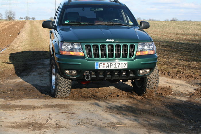

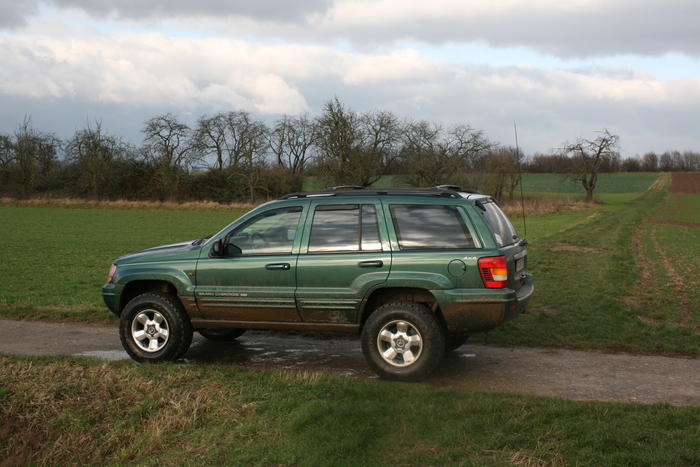

BeitragVerfasst am: 26.03.2010 22:46:08    Titel:

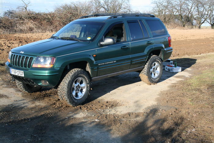

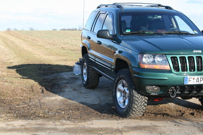

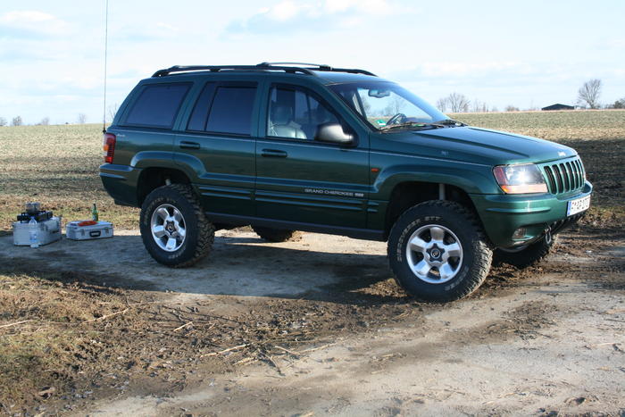

Mittlerweile sind wir jetzt mit MT´s unterwegs ....
mal schauen ob ich noch die Trimmpacker einbaue....hinten und vorne wären das noch mal gute 2cm,nur langsam mach ich mir gedanken ob die Zapfen noch ausreichend sind um die Federn zu halten...hinten wäre das nicht das problem aber vorne wenn irgendwann mal die Teilbaren stabis reinkommen....wirds passieren.
Achsfangbänder find ich übertrieben oder ???
grüßle
