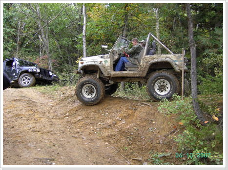

BeitragVerfasst am: 15.07.2008 17:16:31    Titel:
spoa mit 2" yj fahrwerk sieht das dann so aus:
