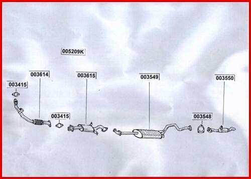

Leuts, es geht wieder los: Notlauf bei meinem V20 aus 2/2003. Uber Sommer war Ruhe, aber seot einigen Tagen geht die f+++ing Lampe wieder an, und dabei fahre ich schon so, dass ich Vollast vermeide...
Ich tanke nur excellium hierin F und die Karre will oder mag (wieder) kein Volllast, also grosser Gang, Gaspedal durchgetreten. Soo will ich eigentlich einen Diesel fahren - niedrige Drehzahl.
Neue Lage aber: seit heute habe ich neu zwei Jahre franz. TUEV obwohl Teil 003615 deutlich angerostet war.
Frage: kann ich das Teil ausraeumen oder anflexen und schaffe mehr Durchsatz auf der Auslasseite? Was hat das Teil fuer eine Aufgabe? Habe wenig Ahnung von der Auspuffseite beim Diesel..
Kann das helfen? Die steuerliche Seite oder Polizei interessiert hier keinen.
Infos willkommen!

Aber das Teil ersetzt ja nicht Teil 003615 sondern den Kat , also 003614 - oder?

614 ist das Flexrohr, 615 sieht mir wie ein Mittelschalldämpfer aus, dort sitzt aber sonst der Kat. Du reduzierst damit den Abgasgegendruck, den ein Turbomotor ohnehin nicht benötigt. Am besten ist es die Abgasanlage gegen eine 2,75" zu tauschen mit nur einem Absorptionsschalldämpfer, damit zieht der 4D56 richtig gut.
Bevor du zu diesem Schritt übergehst, wäre eine richtige Fehlerbehebung für den Grund des Notlaufs sinnvoller. Ja Mess mal den Ladedruck, kann sein dass die Laderverstellung stark hängt oder das Sieb in der Einspritzpumpe ist verstopft.
Wann hast du zuletzt den Dieselfilter getauscht?

Mache jetzt mal Testfahrten mit offenem Teil 614
PACA
Mit dabei seit Anfang 2018
Wohnort: bei St. Tropez
...und hat diesen Thread vor 1171 Tagen gestartet!
1. Vito kurz 4x4 4matic
2. Pajero V20 kurz 2.5tdi (nicht mehr), W123 TD aus 1984, Golf II Country Bj 90
BeitragVerfasst am: 01.10.2022 07:09:10    Titel:
Edit 615

OK, und unter welchen" Bedingungen" meldet der was an das Steuergeraet? Heute flexe ich Teil 615 unten grosszuegig auf, Faxen dicke....

aufflexen allein wird nichts bringen, in dem Ding ist ein Kat drin, der muß raus.
Der Sensor meldet den Druck welchen der Turbo erzeugt an das Steuergerät.
Du schreibst im Eingangspost daß es wieder losgeht mit dem Notlauf. Was hast du beim ersten Mal unternommen das Problem zu beseitigen?

Martin, genau so denke ich: KAT zu. Deshalb jetzt "Stellung auf" ;-) Zumindest ist aussen so ein Fusselzeug wie Steinwolle raus. Stufe 2: Durchgangsrohr ;-)
