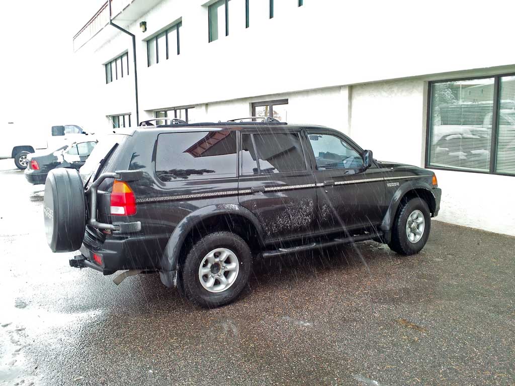

Was ich in näherer Zukunft wahnsinnig gern realisieren würde wäre ein Ersatzradträger hinten dran.
Auf den Amiversionen gabs den in serie - weiß vll wer wie man an sowas kommen könnte? Bzw. hat sowas schon wer in echt gesehen?
Bild.
Da sind auch die 15 Zoller vom V20 drauf.
Passen die auch auf den EU-Sporty?
Oder sind meine Bremsen zu groß?
Konnte bis jetzt nichts genaues finden und hab keinen Felgensatz zum Probieren/Messen!

der Heckträger ist mir bei uns noch nicht untergekommen, auch nicht als Zubehör.

nach meiner Recherche haben alle EU-Sportys die 314mm-Bremsanlage für die eine 16-Zoll-Felge nötig ist. Für die 15er V20-Felge ist eine 276mm Bremsscheibe verbaut.

Die Reserveradträger gab es nur in den USA, selbst dort findet man mit Glück eins auf dem Schrottplatz, wo leider sehr viele gute Pajeros verweilen traurig
Die original V20/Sport/L200 15" Alus passen auch auf die große Bremsanlage, hab ich beim L200 schon probiert. Ja Nur ein Stein im Gelände sollte dir nicht zwischen Bremse und Felge geraten, kann sonst unschöne Spuren im Alu hinterlassen, der Platz ist sehr begrenzt.
Eine Diff Sperre sollte dein Sport haben, zumindest eine LSD. Unsicher

Zum Radträger - hab die Teilenummer gefunden: MR230139
Dort wo es den noch gibt - erstaunlich pricey.
Da überleg ich mir lieber gleich eine Stahlstoßstange mit Träger.
Auch wenn es hier eine Meinungsfrage ist - müsste so ein Ami-Mitsu-Radträger eingetragen werden...?
Ist ein Origianlteil, keine Stoßstange
Fänd ich interessant.

Alleine schon wegen der Veränderung der Fahrzeugabmessungen und des Gewichts musst Du einen Reserveradträger
eintragen lassen. Ist übrigens völlig egal, ob es ein Originalzubehörteil oder Aftermarket ist.
