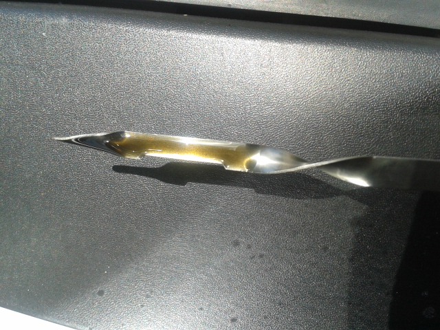

Servus,
Habe heute beim zangeln (Ausbau der alten Einspritzdüsen) deinen Beitrag gesehen, sogleich eine Ölprobe aus dem Ventilgehäuse genommen und das Öl bei laufendem Motor kontrolliert.
Kilometerleistung seit letztem Ölwechsel: ca 2500km
Du hast geschrieben, dass du mit der Motorspülung 2-3 Kilometer gefahren bist. Bei mir bleibt das ca 25 Minuten bei laufendem Motor und gleicher Drehzahl drinnen bevor ich es ablassen-ich fahre damit keinen Meter!!!
Eckdaten zu meinem Patrol. (2008 /118kW/Common Rail)
Kilometerstand: ca 261.000km
Fahrzeug gekauft (August 2015) mit ca 153.000km
Ölwechsel alle 7500km+
Liqui Moly Einspritzdüsen Reinigung 1x/Monat
Zu jedem Ölwechsel: Liqui Moly Motorspülung
Motoröl: Mannol 10W60
Hier das Foto von heute dazu:
Ich würde das Öl so beschreiben:
Kristallfarben Gelb, Silberreflexe. Delikate Mineralität, Seidige Textur. Exzellent im Nissan Patrol. Erfrischender Nachhall Supi Supi Supi
Hier das Video dazu:

Ich hab mir 2010 einen Audi A3 3,2 quattro gekauft der in Kurzstrecke gefahren wurde. Unterm Ventildeckel so ziemlich alles verkokt. Mit der Liqui Moly Motorspülung und gutem Öl ist der in den 90tkm die ich den Wagen gefahren bin schön sauber geworden. Öl war anfangs pechschwarz...und das bei einem Benziner....
