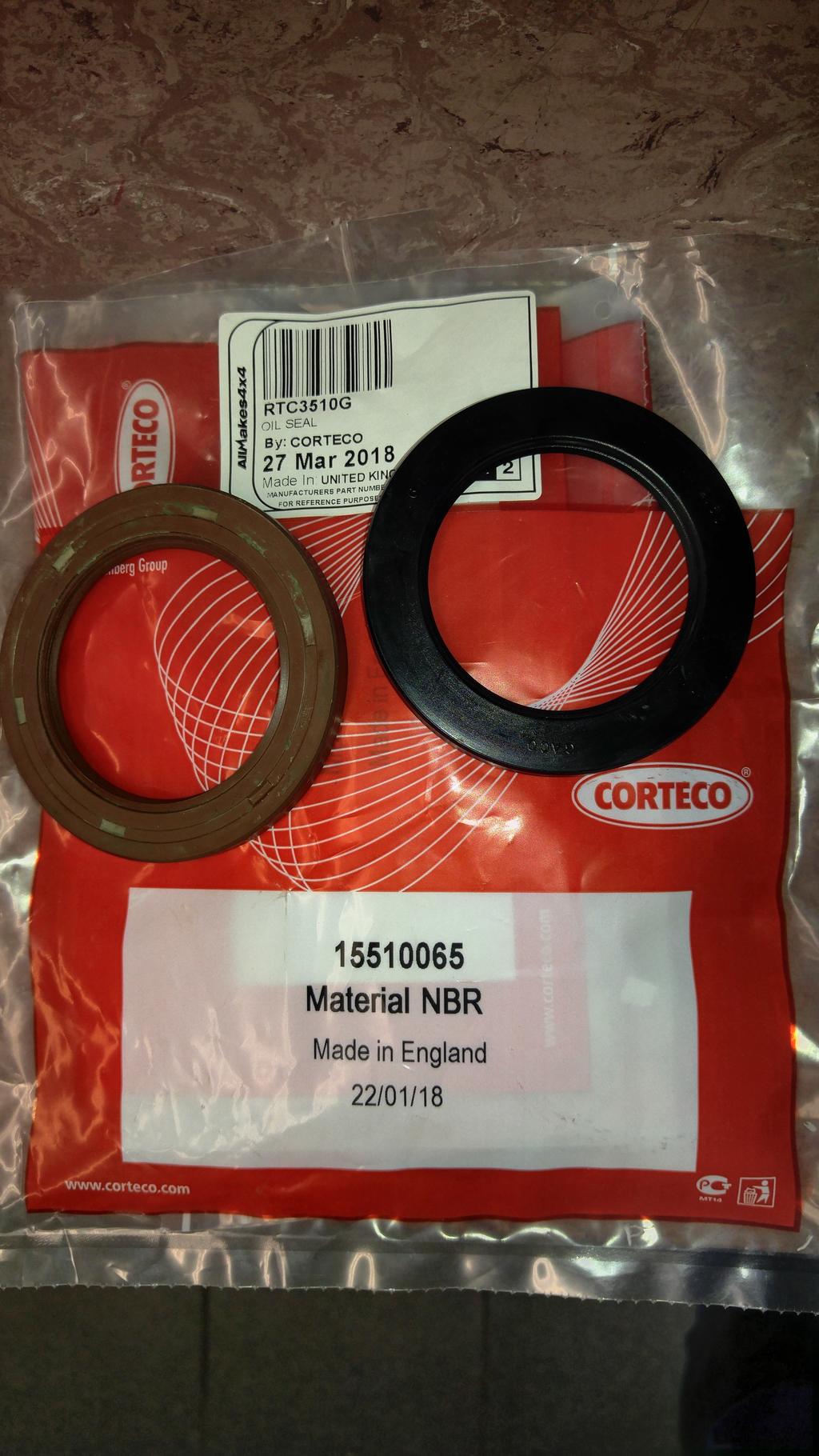

zum Beitrag von Rotlomax kann ich nun folgendes Bild ergänzen. Es zeigr die beiden Wellendichtringe.
Links den alten von Bruss (AS 58,8x85,1x8) mit Doppellippe, den es nicht mehr gibt und rechts den neuen RTC3510 für Landrover von CORTECO.
Der alte WDR ist seinerzeit mit einem mir unbekannten Dichtmittel eingesetzt worden. Soweit ich es erkennen konnte hatte es eine grünliche Färbung. Was könnte das geweden sein?
