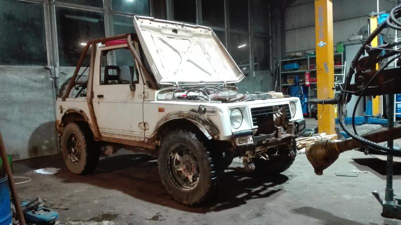

Mahlzeit zusammen! Mir ist über dieses Forum ein Samurai zugelaufen, BJ 89, 60 PS Vergasermotor, ziemlich fertig, aber nicht hoffnungslos. Einigen hier im Forum dürfte das Auto schon bekannt sein. Was genau damit passieren wird, steht noch nicht fest, aber ich werde definitiv ein wenig darüber berichten.

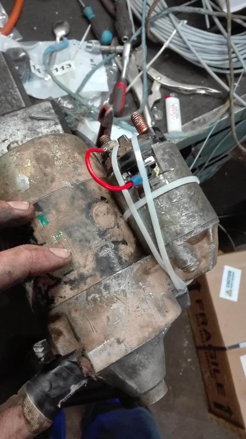

Nochmal von vorne. Ausgebaut, Starter mal auf den Boden gelegt, Kabel drangehalten, er drehte hoch wie eine Rakete, gut. Jetzt nochmal bestromt, aber nicht direkt, sondern über den Magnetschalter. Der Starter eierte müde vor sich hin, da fehlte eindeutig Saft. Nicht gut. Blöderweise kann man den Magnetschaltwer selber nicht öffnen, der ist verpresst. Auf einen neuen wollte ich nicht warten, der Karren sollte an dem Abend noch laufen. Also habe ich in guter Bushrepair-Manier die gekerbten Stellen des Gehäuses abgeflext und das gepresste Blech mit Hammer und Schraubendreher aufgedengelt. Das Innenleben wollte aber ums Verrecken nicht auseinander, ich habe gezerrt und gerappelt... und hatte plötzlich sowohl die Teile in der Hand als auch von jeder Wicklung ein Kabel abgerissen. Scheiße.
Aber aufgeben ist doof, deshalb fix den eigentlichen Schalter von Dreck und Gammel befreit, an die Wicklungen neue Drähte angelötet und direkt am Pluskontakt befestigt bzw die Minusseite mit einem Kabelbinder aufs Gehäuse getüddelt. Das aufgebogene Blech so gut es geht wieder in Form gebracht und da das nicht fest wurde den Schalter mit ein paar Kabelbindern zusammengehalten. Ein kurzer Test mit Starthilfekabeln ergab: er dreht!

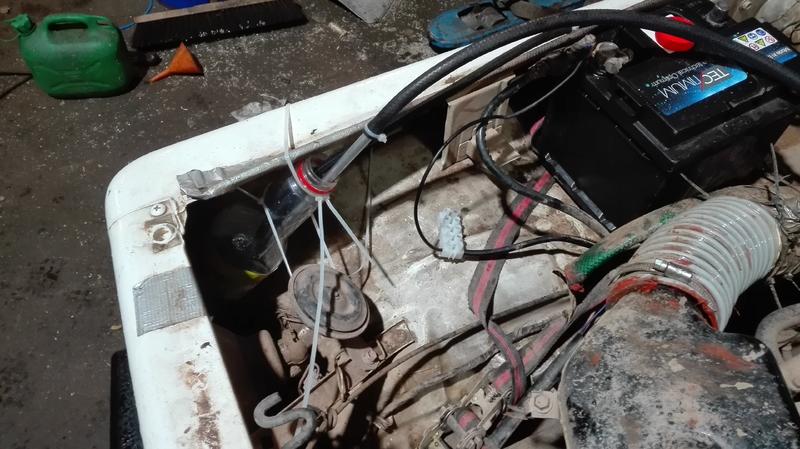

Nächstes Problem: Der Tank ist undicht, deshalb gabs keinen Sprit. Ohne Sprit nix fahren, aber genau das hatte ich vor. Und hier kommen wir zum seltsamen Titel des Fadens. Ich war heute Abend nochmal kurz in den Werkstatt und habe eine auf der Werkbank liegende leere Orangensaftflasche von innen an den Kotflügel gekabelbindert und an Zu- und Rücklauf der Benzinpumpe angeschlossen. Anschließend etwas Benzin in die Flasche gefüllt, kurz georgelt, und siehe da, er sprang an und blieb auch am Laufen. YES

In diesem Fall war es tatsächlich der Magnetschalter, bzw der Klumpen aus rotem Lehm und korrodierten Kontakten, der sich so nannte. Das Zündschloss werde ich aber irgendwann auch noch umbauen.
