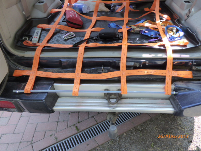

Hi,
so ein Patrol hat ja einen großen Kofferraum. Packt man den bis obenhin voll, ziehe ich bei jeder Vollbremsung den Kopf ein. Unsicher Nachdem ich mehrfach versucht habe, ein Originalgitter zu einem vernünftigen Preis zu bekommen, traurig musste etwas anderes her.
Habe hier auch schon Eigenbauten aus Gurtband gesehen, die mir aber zu flatterig waren. Ja
Also habe ich dieses Gurtbandnetz bestellt.

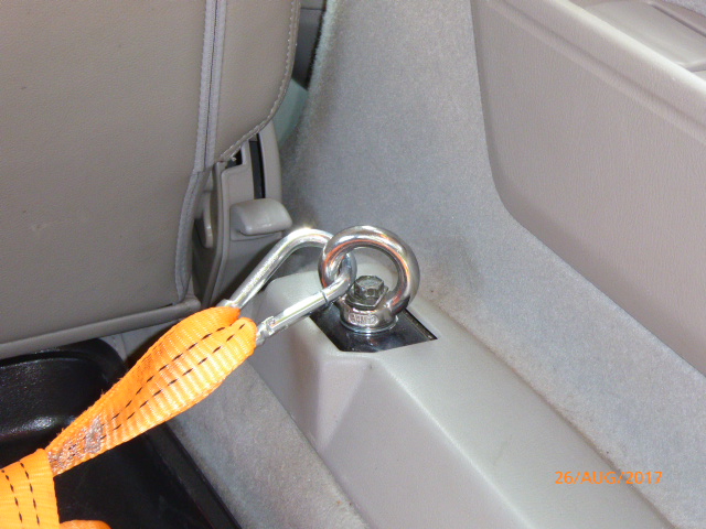

Zur unteren Befestigung habe ich M12 Ringmuttern aufbohren lassen und an den Aufnahmpunkten für die dritte Sitzreihe verschraubt.

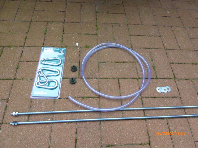

Aber wie oben festmachen? Wenn man nicht bohren will, bleiben nur die Haltegriffe. Da ich denen nicht ganz traue, wollte ich zusätzlich die Gurte der dritten Sitzreihe einbeziehen. Dazu brauchte ich noch so bissel Kleinkram. Karabiner (für die Befestigung unten, s. Bild oben), Gewindestange mit Muttern, Schlauch.

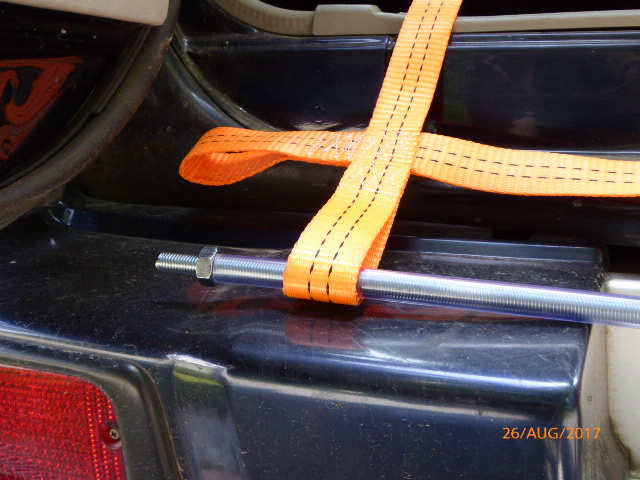

Dann den Schlauch auf die Gewindestange fummeln, damit später nichts scheuert ...
... und die Stange im Netz einschlaufen.

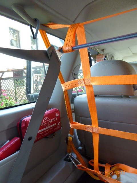

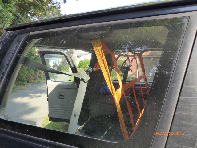

Dann seitlich Spanngurte mit Klemmschloss durch Ringmutter und Netzschlaufen ziehen und am Haltegriff befestigen. Gurtklinken der hinteren Gurte seitlich auf die Gewindestange stecken und mit Muttern befestigen.

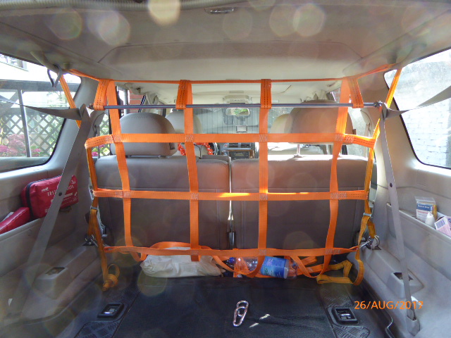

So sieht das dann aus:
Geht alles ohne Werkzeug, abgesehen vom Bohren der Ringmuttern.
Eine andere Farbe für das Netz wäre schön gewesen, aber man kann nicht alles haben. Grins
