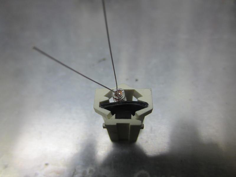

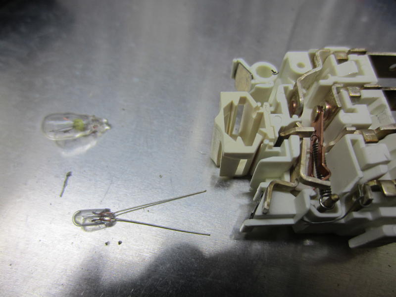

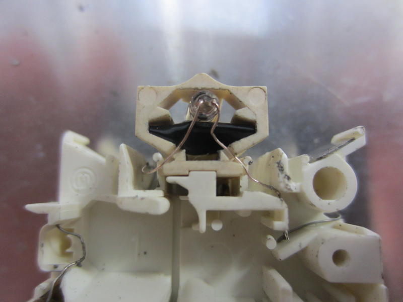

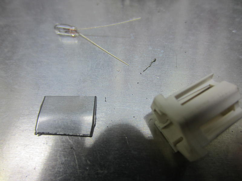

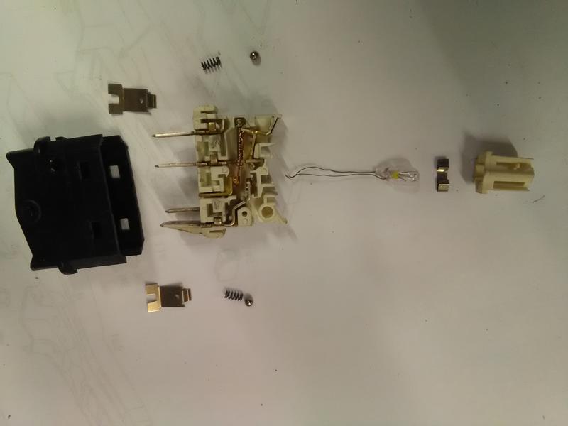

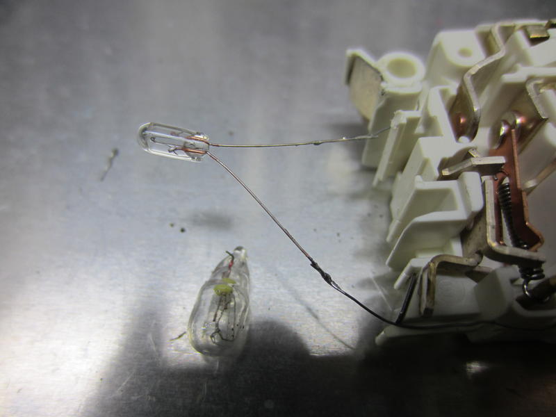

Hallo zusammen,es ist vollbracht! YES
Ich habe mir verschieden Lämpchen und LEDs von Reichelt bestellt.
LEDs ausprobiert.Leuchtet nicht.Keine Ahnung warum,sind ja 12V LEDs.
Also mit den Subminiaturlämpchen weiter gemacht.Hatte welche mit Kabel drann geordert.War nicht das wahre, da die Kabel beim zusammenstecken nicht da blieben wo sie sein sollten sonder sich so verschoben das ich den Stecker nicht zusammenbauen konnte ohne das Kabel zu beschädigen.
Dann die Subminiaturbirnchen mit Draht verwendet.Klappt.
Aber zwei Probleme traten auf:
1.die Drähte der Birnchen waren zu kurz
2.der Durchemesser der Birnchen ist deutlich geringer als der der Originalen Birnchen.
So,dann habe ich die Originalbirnchen möglichst lang an den Drähten abgeschnitten und dort das neuen Birnchen angelötet.
Desweiteren habe ich ein kleines Alublech zurechtgeschnitten und mit Isolierband beklebt als Schutz gegen einen mölichen Kurzschluss.Dieses dann in den Keramikkäfig stramm eingefügt so dass das neue Birnchen fest drinn saßen.
Die Originaldrähte habe ich möglichst da gelassen wo sie waren,was an neuen Draht dazu kam so zurecht gedrückt das er beim Zusammenbau nicht beschädigt wird.
Beim zusammenbau machten noch eine kleine Federn und Kugel pro Seite etwas Probleme.
Soweit so gut.Dann Probelleuchten gemacht,Funktioniert!Sehr gut.Alle Schalter wo die Leuchtmittel defekt waren ausgebaut, zerlegt,gelötet,zusammen gesetzt,eingebaut,ausprobiert.
Dann stieg doch glatt aus einen Schalter ein kleines Wölkchen auf und die Lampe war aus.Verdammt! Obskur
Schalter ausgebaut,zerlegt und gesehen das einer der Drähte mit der Feder Kontakt hatte.Diese ist auch gleich mit ausgeglüht.
Wieder angelötet,Federmechanismus zurechtgebogen das er wieder Funktioniert trotz augeglühter Feder,Schalter zusammen gebaut,eingebaut,Leuchtet.Alles gut.
Helligkeit passt zu den alten Leuchtmitteln.Hoffe die neuen halten auch 25 Jahre Grins
Habe noch diverse Birnchen über,wer bedarf hat dem Löte ich das zurecht gegen eine Aufwandsentschädigung.Natürlich ohne Garantie und sowas. Heiligenschein
Und hier noch ein paar Bilder von der Aktion:
