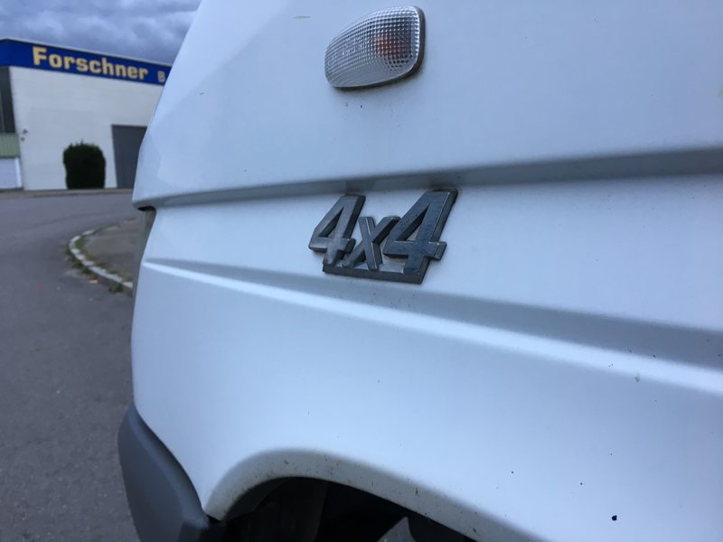

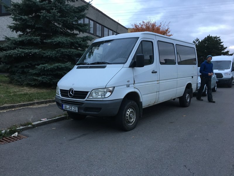

Servus zusammen,
nachdem ich heute eine wohl einmalige Gelegenheit hatte einen 4x4 Sprinter für fast geschenkt zu kaufen habe ich nicht lange überlegt. Wollte schon immer ein richtiges "Wohnmobil" haben und nicht immer mit meinem T4 alles machen.
Die Kiste hat 130PS, 3,5t z.G.G., 2,8t Anhängelast, 2 Standheizungen, Zuschaltallrad, Hinterachssperre, gefederter Sitz, komplett isoliert hinten, einfach Vollausstattung und noch ein bisschen mehr.
Bekomme noch drei Sätze Reifen sowie einen Dachträger dazu.
Innen ist schon ein Ausbau drinnen, den werde ich aber entfernen. Mein Plan ist ein komplettes Wohnmobil daraus zu machen, wenn irgendwie möglich sogar mit Dusche. So ganz hab ich noch keinen Plan vom Layout, da bin ich gerade am Bauberichte durchwühlen.
Einen kleinen Haken hat der günstige Preis natürlich auch. Das Vorderachsdiff macht Geräusche und hatte wohl Messingspäne im Öl. Weiß jemand was da heutzutage noch aus Messing ist?
Mein Plan wäre den mal in die Werkstatt schleppen zu lassen, dann das Diff und die Antriebswellen vorne auzubauen, und eben mal auf Heckantrieb zu lassen damit ich ihn wieder von der Bühne fahren kann. Dann kann ich ihn Ruhe schauen was dem Diff fehlt und es reparieren oder nach einem neuen schauen.
Und hier noch zwei Bilder:

BeitragVerfasst am: 22.10.2016 10:39:57    Titel:
Hab euch extra nur die Fotos von der guten Seite gezeigt. rotfl
Die rechte Seitenwand rostet Mercedes-typisch mitten im Blech. Die Hecktüren sehen auch nicht mehr so toll aus, da kommt der Rost unter den Scheiben raus.
Die Seitenwand reicht hoffentlich mit entrosten, die Scheiben aus den Hecktüren schneide ich raus und mach die Rahmen sauber.
Will die ganze Kiste dann bis zur Dachkante mit überlackierbarem Steinschlagschutz spritzen und dann wieder weiß drüber.
Dabei dann gewisse Kampfspuren rausziehen oder andersweitig beseitigen und gleich Montageplatten für ne Leiter, ect. anbringen. Wenn sowieso lackiert wird sind die Hemmungen kleiner irgendwas an der Karosse zu machen.
