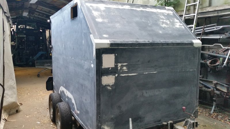

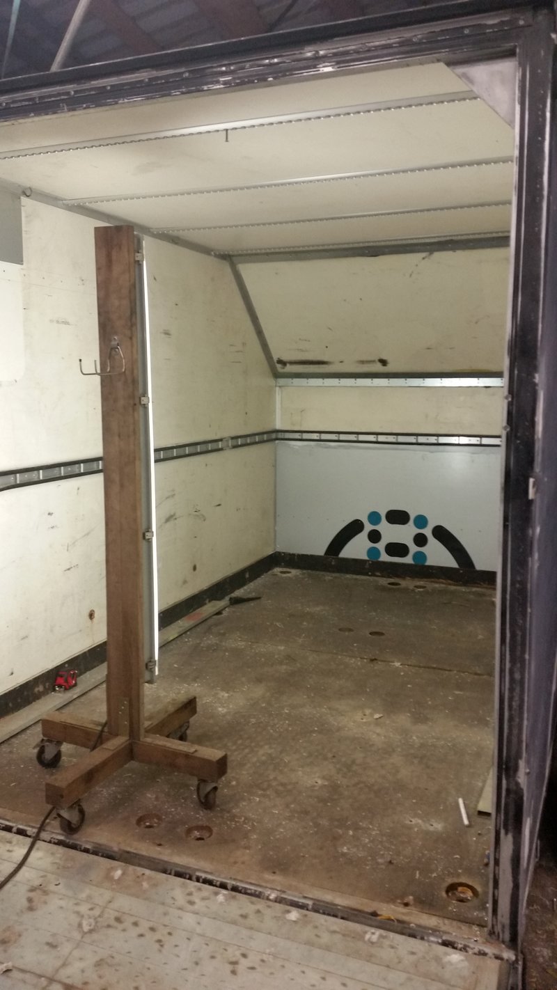

Hallo zusammen,
da mein Toyota Land Cruiser Werkstattwagen gerade nicht wirklich fahrbereit ist musste ich mir die diese Rennsaison etwas anderes überlegen.
Da alle Termine schon im Vorfeld feststanden und sich paar Fahrer auf ich verlassen, suchte ich kurzerhand nen breiten Kofferanhänger.
Selberbauen, wie mein Renntransporter, war in der kürze der Zeit nicht machbar. Vertrau mir Nee, oder?
Nach wirklich langem suchen, fand ich einen in brauchbaren Abmessungen.
Diese waren mir sehr wichtig, da es schon im vornherein klar war was das Ding später können muss und was nicht.
z.B. muss zwischen den Kisten ein Feldbett stehen und noch min 25cm Platz zu laufen sein.
Eine Schräge sollte der Hänger haben, da viele die meisten Wettbewerbe min 600km weit weg sind und die Spritersparnis wirklich zählt.
Gefunden hab ich nen Sandwichkoffer mit 30mm Wänden und verschweißtem Alurahmen.
Der Hänger wurde 1999 von der Fa. Karl Nold (Kano) in Stockstadt als Motorrad Transporter gebaut und war keineswegs mit dem derzeitigen Standart leichtbaugelumpe zu vergleichen.
Da der Markt an breiten, tiefen Kofferhänger nicht gerade üppig ist, wurde vor Ort nicht viel nach Mängeln gesucht. Ich war froh einen passenden gefunden zu haben, nachdem ich vorher schon viel Schrott für viel Geld angeschaut habe.
Kurz und gut, daß Ding hatte Tüv, Beleuchtung und Bremse ging mehr oder weniger, gekauft.
Auf dem Plan stand folgendes:
- 100er Zulassung
- Nötigste Repraturen
- Verzurrpunkte
- Licht
- Stromversorgung
- Luftversorgung
- Lichtmast
- Markise
- Weiß
- Alles Rückbaubar bzw. verschiebbar

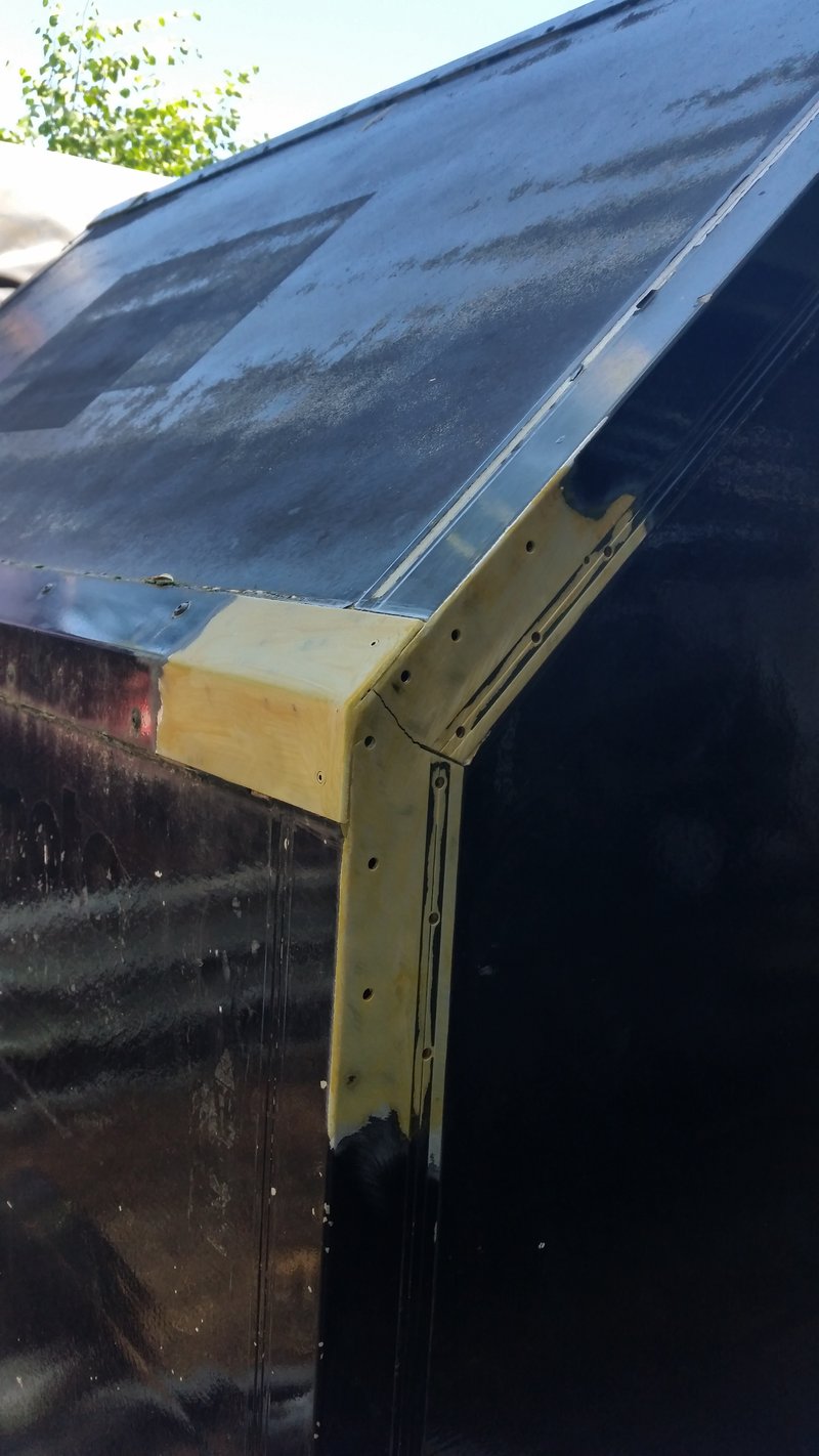

Kurzerhand wurde das Ding entkernt, geschliffen, Löcher zugemacht, gewalzt, Ecken verstärkt, Stirnwand verstärkt, Zurrschienen verklebt und Verschraubt, Licht montiert, Solar obendrauf, Markise dran, Kurbelstützen und Stützrad dran, Strom und Luft Verteilung montiert und auf die schnelle eingeräumt.
Zum 24h sollte das Ding fertig sein. War es auch mehr oder weniger.

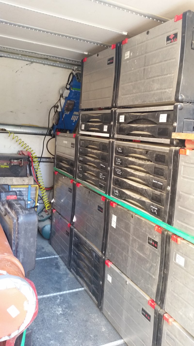

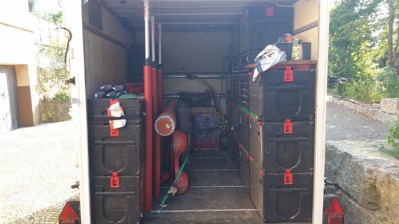

Welchem Punkt ich nicht ansatzweise so viel Aufmerksamkeit geschenkt habe, war das einräumen meiner Werkzeugkisten Wut Wut Obskur
Da ich sehr viele Orsy Bull Kisten mit unterschiedlichen Gewichten habe und zeitgleich unterschiedlichen “Wichtigkeiten ” hab ich bestimmt 2 Stunden verbracht nur mit Einräumen, nachdenken, Ausräumen und wieder Einräumen der Kisten.
Irgendwann so gegen 1 oder 2 Uhr morgens, hab ich dann aufgrund der rinnenden Zeit beschlossen: “Alles rein” Wurschd egal wie. Nicht Dein Ernst, oder?
Scheiß auf das Fahrverhalten und scheiß auf die Zugänglichkeit während des Rennens.
Pünktlich mit 9 Stunden Verspätung machten wir uns dann auf zum ersten Einsatz.
Kurz vorm Austragungsort des Rennens hab ich mich verfahren, nich schlimm eigentlich. Doof nur wenn man nach etwa 700km feststellt, das die Rückfahrautomatik nicht funktioniert.
So richtig doof wird das ganze aber erst wenn man mit dem zugfahrzeug bis knapp auf ne Mauer aufgefahren ist da es sonst mit dem Gespann nix wird.
Ergebnis, nix geht mehr. Auslachen Headbanger Headbanger Headbanger Headbanger
Nur in der Untersetzung hatte der geliehene Hilux genug Kraft den Hänger Rückwärts zu schieben.
War keine tolle Aktion, aber eigene Dummheit wird eben sofort bestraft.
Ich hätte den Hänger in den zwei Wochen des Umbaus ja mal Rückwärtsfahren können…..
Während des Rennes hab ich nicht wirklich Zeit gehabt das eigens verursachte Chaos zu beseitigen, ebensowenig wie danach. So steht der Hänger nunseit dem 24h Rennen nahezu unverändert wieder Zuhause.
Nur die Lebensmittel Kisten, Kühlbox und Kühlschrank sind ausgeräumt.
Auch werde ich vor der Baja Deutschland keine Zeit mehr finden den Hänger umzuräumen, da es in paar Tagen schon wieder zur Balkan Breslau geht.
Das ganze hat aber mehr oder weniger ganz gut funktioniert.
Wir waren auf dem 24h Rennen ganz gut ausgerüstet und gefehlt hat eigentlich außer Defender-Spezifischen Teilen nix, obwohl viele Sachen aufgrund der zu knappen Vorbereitungszeit nicht eingebaut bzw. schlicht von mir vergessen wurden.
Ich hoffe einfach wie die letzten Jahre schon auf einen harten, langen Winter, indem ich mich um paar Dinge kümmern kann.
Evtl. schaffe ich es auch nächstes Jahr den Werkstattwagen wieder zusammenzubauen. Es gibt nicht, was man nicht auch punkten kann Brrrr...ist das kalt. Euer Wunsch sei mir Befehl

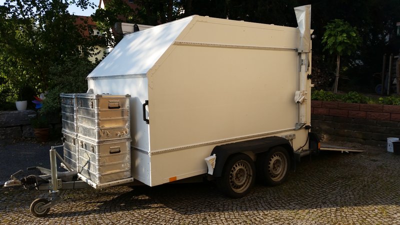

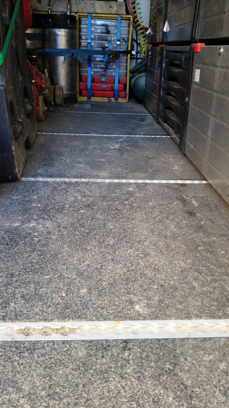

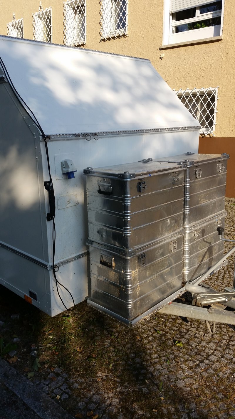

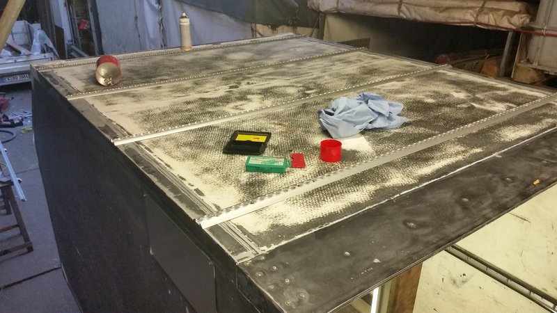

Paar Infos zum Hänger und den “Quick&Dirty” Reparaturen und Einbauten.

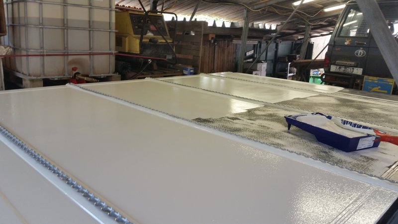

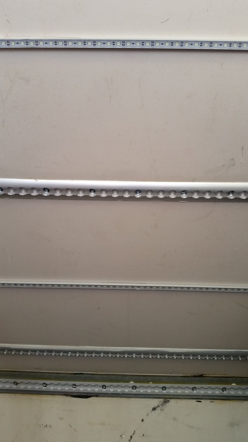

- 2x Gewalzt mit Brantho Korrux

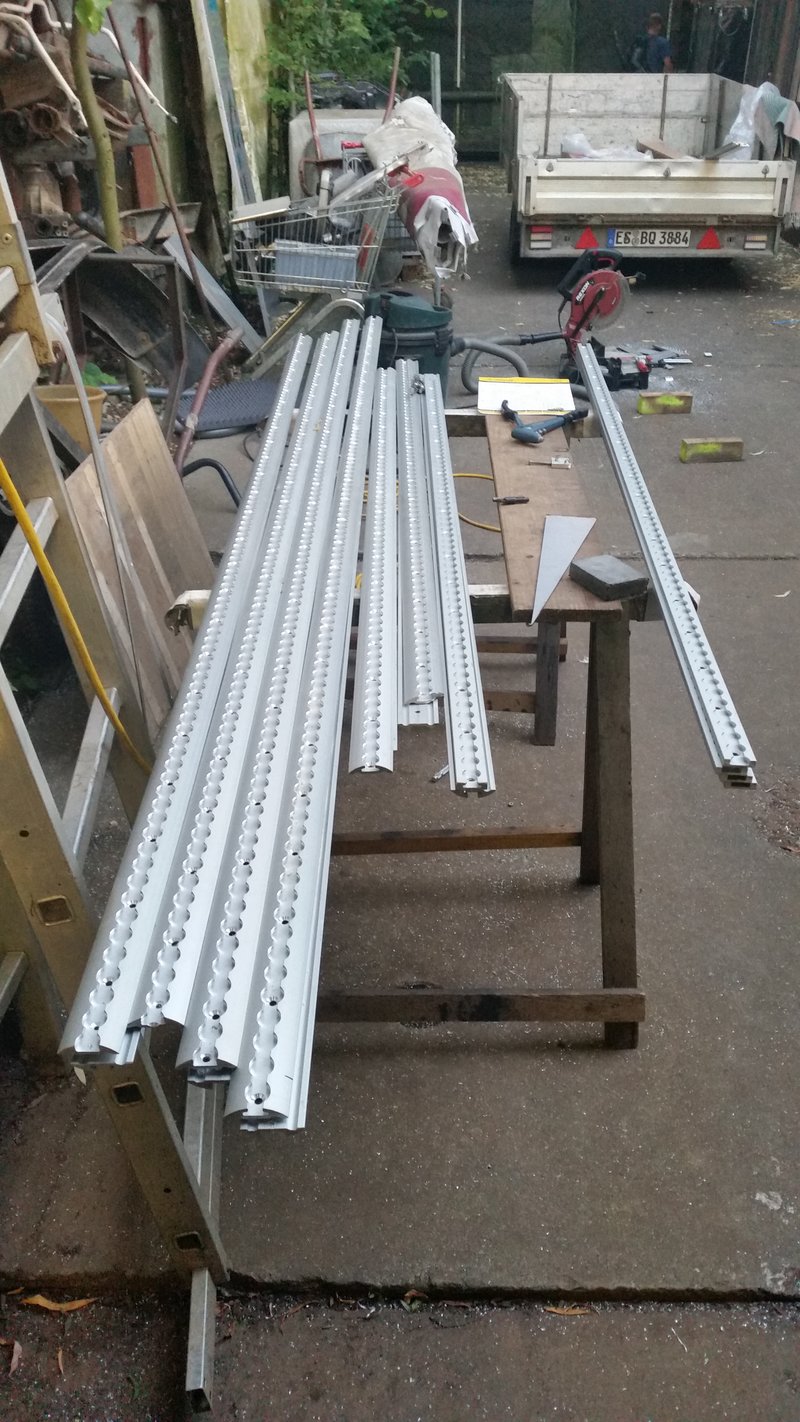

- 58m Airlineschienen verklebt und verschraubt.

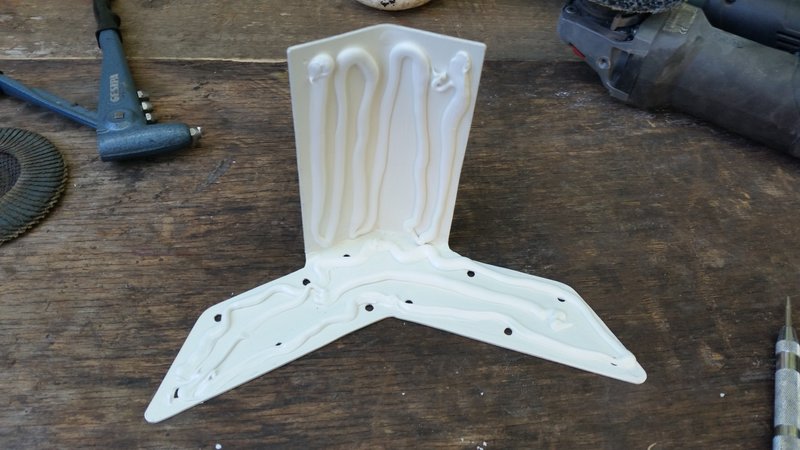

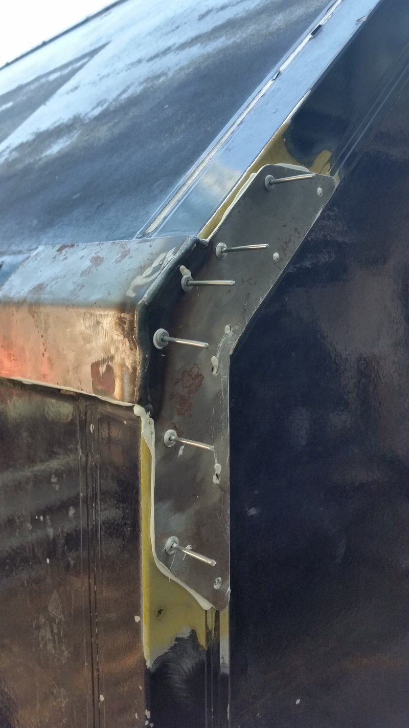

- gerissene Aluschweißnähte mit Stahlblech verklebt, vernietet und verschraubt.
- Boden mit AntiRutschmatten ausgelegt

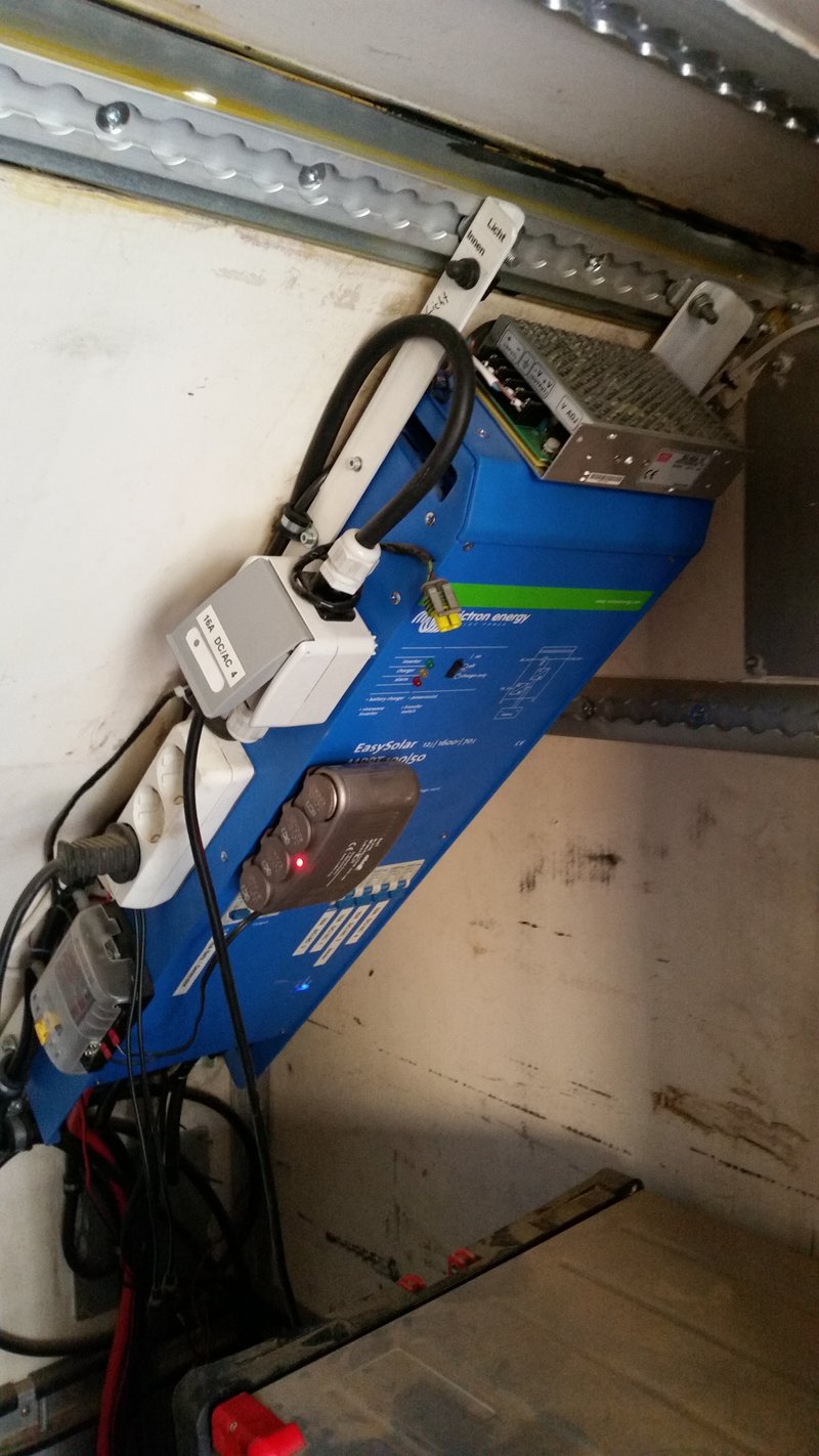

- 250W Solarpanel
- 12V Ausgang über Zigi AnzünderSteckdosen (ungeregelt)
- 12V Ausgang geregelt für LED Lämpchen an der Decke
- 12V Verteiler/Sicherungsbox von ore.de für alles was so anfällt.
- 3kw Sinus Wechselrichter (Victron EasySolar12)

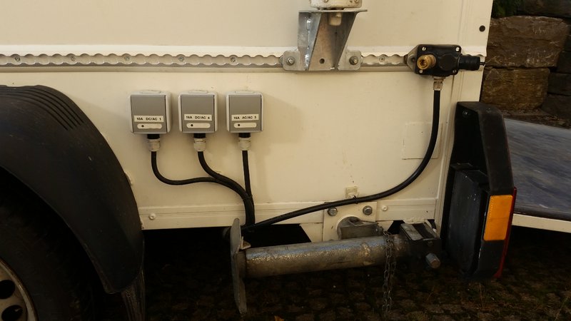

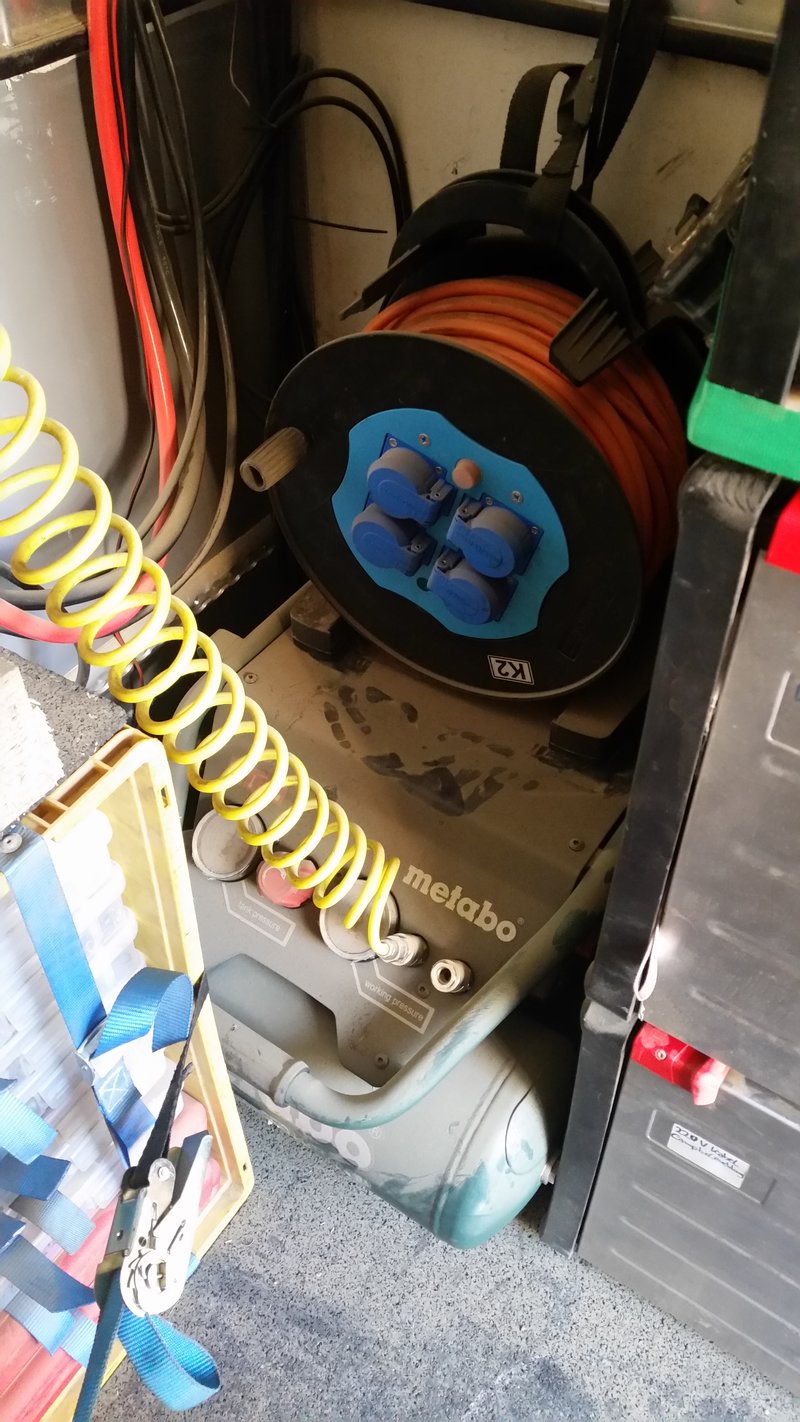

- vier einzeln abgesicherte Stromkreise mit FI, drei davon beidseitig im Heckbereich an der Aussenwand mit IP44 Steckdosen mit Kontrollampe.
- Fremdeinspeisung mit automatischer Netzvorrangschaltung über Aggregat

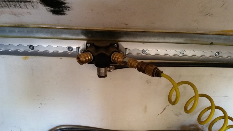

- Luftversorgung mit sechs Entnahmestellen bzw. Einspeisungen
- 210Ah Exxide GelBatterie auf “Universal-Spezialhalter”
- Werkzeugkisten gesichert mit Würth Spannstangen
- Foxwing 270° Markise
- vier 100cm Led Streifen am Dach
- Gewogenes Gesamtgewicht 2150kg (2000kg erlaubt)
Folgende Arbeiten stehen noch aus:
- Aussenbeleuchtung
- Beleuchtung Hänger allg. ändern (LED)
- Hängerelektrik (Upgrade auf 13 Pol)
- Luftversorgung über Kompressor mit 100% ED
- Stäbchen Zurrschiene tauschen gegen Airline
- Auflasten von derzeit 2000kg auf 2500kg. (neue Achsen, neue Auflaufeinrichtung, neue Reifen)
- Befestigung Luftschläuche
- Befestigung Solarkabel
- Bereitlegung zweites 250W Panel für flexible Aufstellung
Hier mal paar unsortierte Bilder des ganzen.
Ich bin mir sicher, das Ihr Arbeiten seht, die bestimmt nicht ganz ideal sind, doch weder bin ich ein Fachmann, noch habe ich viel Zeit.

Und bevor jemand fragt..
Der Rahmen auf dem die vorderen Kisten montiert sind ist Gummigelagert, dasselbe mit dem Solarpanel.
Das ganze kann reichlich Verbindung bekommen.

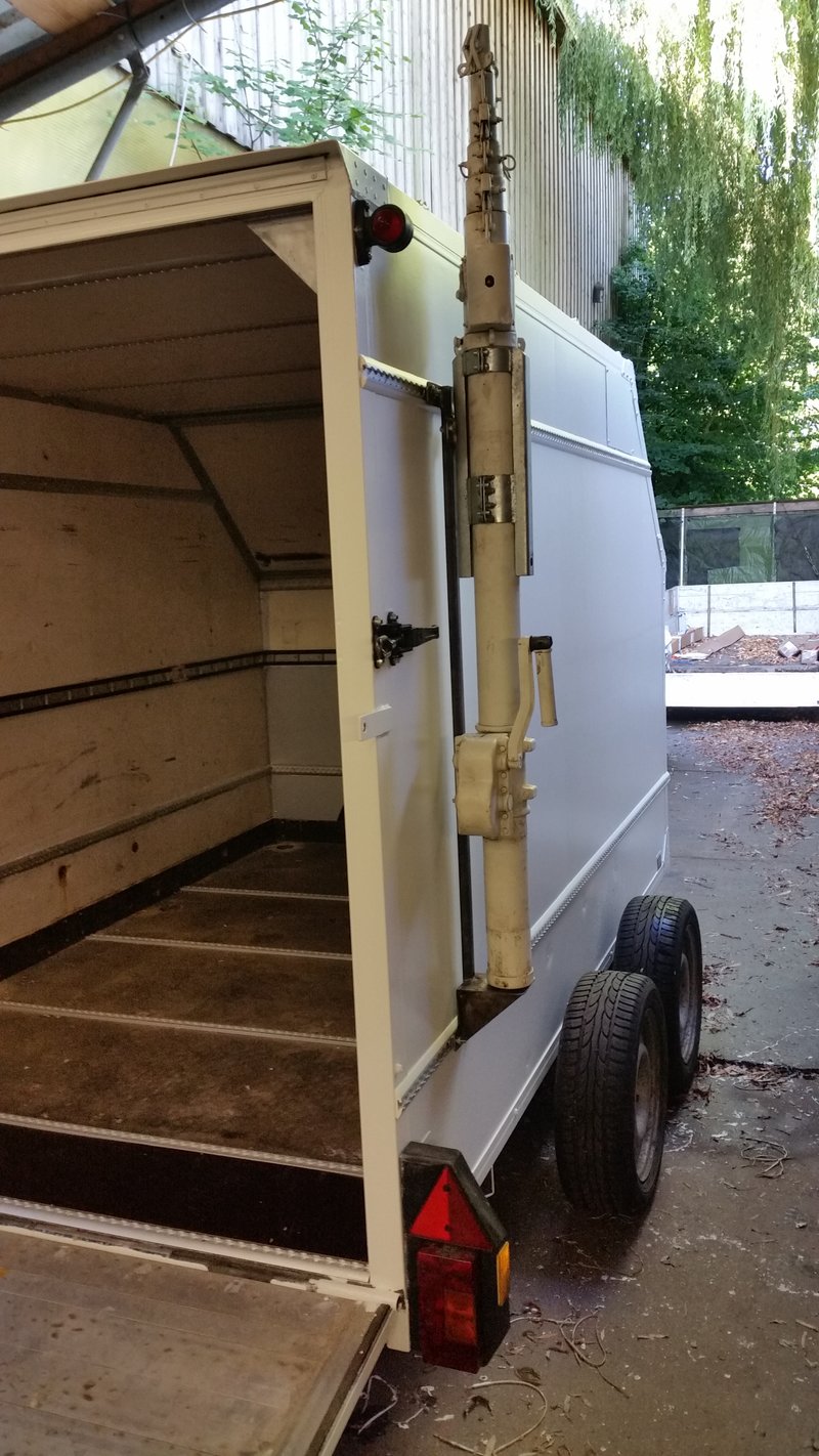

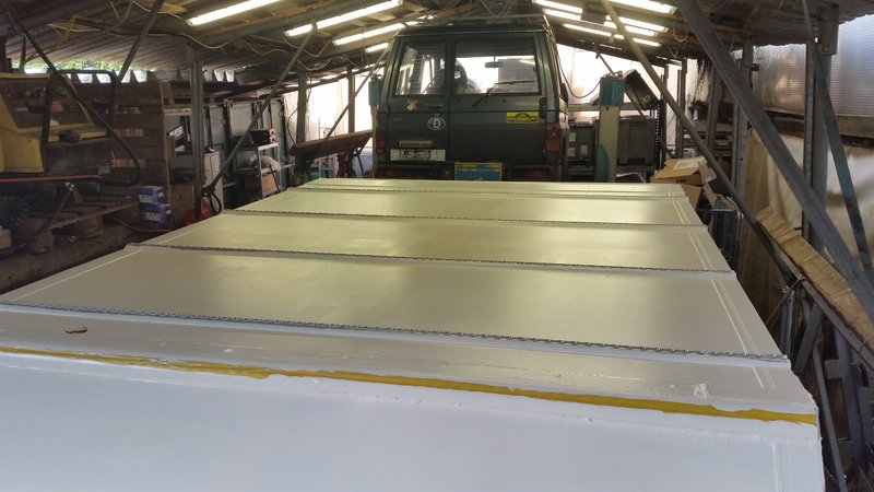

Drei Bilder hab ich noch vergessen.
Erste Anprobe der Lichtmasthalterung diesmal links. Und das Amateurhaften Walzens der reichlich angeschliffenen Oberfläche.
Liebe Grüße Robert

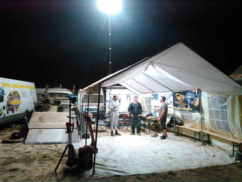

BeitragVerfasst am: 01.09.2016 05:13:41    Titel:
Sauber!
Aber meinst du echt, das die Schienen den ausgefahrenen Lichtmast halten können?
Kann mir das beim besten Willen nicht vorstellen.

BeitragVerfasst am: 01.09.2016 07:56:32    Titel:
Hallo Torsten, sicher bin ich mir nicht.
Sorgen mache ich mir aber vorerst keine.
Die Schienen sind schon ganz vernüftig verschraubt.
(Alle 10 oder 12cm ne M5 Schraube)
Ab vier meter muss ich den Masten aber eh dreieckig abspannen, da der Mast mit den Lampen ein unvorteilhaftes Gewichtsverhältnis hat.
Ein Bekannter bei der Feuerwehr meinte, das diese (etwas ältere) Art der Masten ab 3m abgespannt werden müssen. Bei Nutzung der 9m müssen je drei Abspannleinen bei 2, 6 und 9m erfolgen.
Auf dem ersten der letzten drei Bilder kannst Du die originalen Ösen für die Abspannleinen sehen.
Da es aber auch mal winden könnte mach ich mir Gedanken darüber.
Danke das Du Dir darüber Gedanken machst.
Ich bin froh wenn ich was von andern lernen kann.
Liebe Grüße Robert

BeitragVerfasst am: 02.09.2016 09:21:23    Titel:
Auf der Gorm hat es gut gehalten. YES
Robert, bist du bei der BAJA jetz dabei?
mfg Mättes

BeitragVerfasst am: 02.09.2016 14:14:10    Titel:
Danke für das Bild.
Das waren aber auch nur fünf meter oder so.
Baja....Klar, falls der Defender bis dahin fährt.
Liebe Grüße Robert

BeitragVerfasst am: 03.09.2016 11:57:16    Titel:
Und wiegen tut das Gespann wieviel fertig Gepackt?

BeitragVerfasst am: 03.09.2016 15:56:35    Titel:
Hallo. Der Hänger wiegt 2150.
Mit beladenen Hilux 4820.
Der Hänger benötigt aber bissle mehr Reserve
Liebe Grüße Robert

BeitragVerfasst am: 01.10.2016 11:58:20    Titel:
Moins
Die Lichtmasten sind aber beim Transport im Hänger, oder sehe ich das falsch?
Zur Abspannung hat der Feuerwehrmann recht, alle drei Meter muss der ausgefahrene Mast gesichert werden (und dazu bitte massive -selbstgemachte?- Erdnägel benutzen).
Dann reichen auch die Airline-Schienen.
LED-Aussenbeleuchtung am Hänger habe/bevorzuge ich auch, ist aber ein Optional, wenn die serienmässige Beleuchtung geht.
Kannst Du noch etwas Gewicht vom Hänger in den Hilux verlagern? Würde sich auch fahrtechnisch positiv auswirken.
Die vier Kisten vorne auf der Deichsel sind hoffentlich gewichtsmässig ohne grössere Bedeutung, oder?
