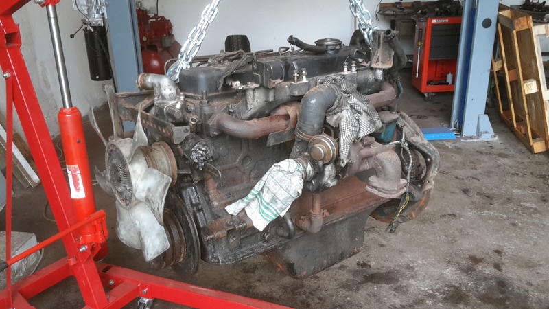

ich habe mir einen SD33T geholt, der meinen Sauger ersetzten soll.
Der Motor stand 2 Jahre unbenutzt in einer Scheune.
An sich ist der Motor ja sehr robust.
Trotzdem möchte ich den ersten Startversuch so schonend wie möglich gestalten, allerdings ohne vorher den ganzen Motor zu zerlegen.
Mein Vorgehen wäre nun:
-Öl- und Filterwechsel
-Kraftstoffilter erneuern und Filter in der Hohlschraube unter der Handpumpe säubern
- Glühkerzen rausdrehen
-Motor von Hand durchdrehen
-Motor mit dem Anlasser durchdrehen (wie lange?)
-Neue Glühkerzen rein, Spritleitung dran, entlüften,vorglühen -> Starten
Kann man das so machen oder habe ich was vegessen?
Wenn er dann einmal lief würden natürlich weitere Wartungsarbeiten folgen (Einspritzdüsen etc.)

Würde noch, wenn die Glühkerzen raus sind, ein paar Töpfchen
Motoröl in jeden Zylinder geben vorm durchdrehen.
GRuß Patrolrider

Wenn es meiner wehre, dann würde ich noch die Einspritzdüsen revidieren.
Lohnt sich fast immer.
Lass den Motor ruhig eine Weile mit dem Starter laufen.
Wenn er Öldruck aufbaut, wird er mechanisch leiser.
Pass aber auf den Starter auf, damit er nicht abraucht.

Ok, danke für die Tipps.
Vor allem mit dem akustischen Wahrnehmen des Öldrucks ist ja praktisch dann brauche ich kein Manometer YES
Ein bisschen Sorge bereiten mir noch die Glühkerzen.
Reicht es sie mit Rostlöser zu behandeln um sie zerstörungsfrei rauszubekommen?
Die Einspritzdüsen würde ich dann zum revidieren weggeben.
Auf wie viel bar Öffnungsdruck kann man da denn gehen?
Original sinds ja so um die 100bar glaube ich.
BeitragVerfasst am: 02.08.2016 20:41:43    Titel:
130-140bar kannst du machen.
Musst nur den Einspritzzeitpunkt etwas früher stellen.
Aber das hörst du dann wenn er läuft.
Wie du die Kerzen am besten raus holst?
Mit viel Gefühl!
Eventuell mit Eisspray die Kerzen herunter kühlen.
Habe ich so selbst noch nie gemacht und glaube auch nicht, das dies bei einem Gusskopf nötig ist.
Meine gingen am TD42 immer gut raus.

Achso wenn die so raus gehen umso besser.
Dann beziehen sich die Berichte über abgebrochene Kerzen wohl eher auf den RD28 mit Alukopf.

Kerzen gingen bei meinem immer so sauber heraus ohne Probleme, bis auf die 6te aber das liegt am Platz nicht daran das sie nicht gut herausging.
Nach 2 Jahren Standzeit, im Fahrzeug, würde ich kontrollieren ob auch nur Öl oder noch was anderes in der Wanne schwimmt.
Wasserkreisläufe prüfen, sauber oder nicht, durchspühlen.
Nach Prüfen und Wechseln mal anwerfen den Hobel, die Feinheiten kannst Du auch nach dem ersten Testlauf machen.

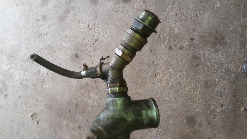

Da ich an die Kerzenbohrungen zu schlecht rankomme, um Motoröl reinzuträufeln würde ich stattdessen Fluidfilm mit Hohlraumsonde nehmen. Sollte auch gehen oder? Unsicher
Kann mir noch jemand sagen welche genaue Funktion dieses Teil und der dahinter sitzende Sensor (auf dem Bild kaum zu erkennen) hat?
Ist im WHB nicht eindeutig beschrieben.
Sitzt zwischen Ladeluftschlauch und Ansaugkrümmer
Hat also wahrscheinlich irgendwas mit dem Ladedruck zu tun Heiligenschein

Die Funktion des Ventils auf dem Bild ist mir nach ein wenig googlen nun auch klar.
Das mit dem Y-Stück und dem Schlauch dran scheint aber nicht original zu sein Unsicher
Die Funktion des Sensors dahinter ist mir aber immer noch nicht klar
