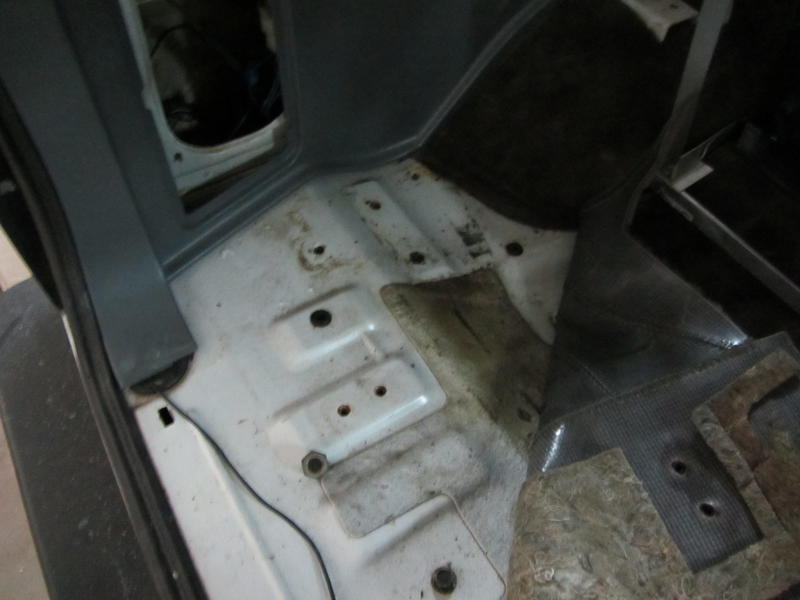

Wie sieht es unter der Rücksitzbank aus?
Karosserielager? Kühlertraverse? Doppellagiges Blech vorne im Fußraum?
Schau rechts im Wasserkasten nach dem Luftansaugtrichter für das Gebläse.
Untersuch alle Ecken mit Karosseriedichtmasse, die härtet nämlich aus und unterrostet.

Na, dann geh mal weiter untersuchen und zerlegen. Du wirst garantiert noch fündig... Dafür hat Nissan zu viele
Fallen eingebaut... Oder der Vorbesitzer hat schon nachhaltig konserviert!

Unter der Rücksitzbank hat der Vorbesitzer geschweißt - hat er gesagt - angeblich was die Karosse betrifft nur dort.
Die Karosse war angeblich dafür vom Rahmen runter.
Vorbesitzer ist Inhaber eines KFZ-Betriebs und wollte den Wagen für sich selbst zurechtmachen. Ich denke, wenn er die Karosse runter hatte, werden die Karosserielager i.O. sein - sonst hätte er bestimmt neue genommen. Ist allerding schon vor 9 Jahren gewesen. Seitdem ist der Wagen abgemeldet.

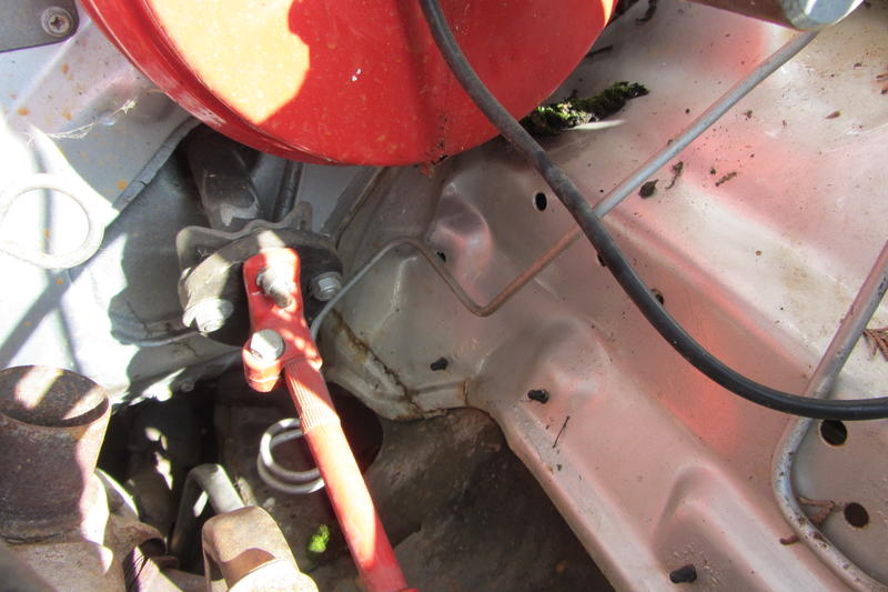

Kann mir jemand sagen, was das auf den ersten beiden Fotos für rote runde Dinger im Motorraum sind? Sind über Schläuche mit der Einspritzanlage verbunden.
Und weiß zufällig auch jemand, was das auf dem zweiten Bild für ein Alu-Zylinder in der Spritleitung vor dem Filter ist? U.a. finden sich darauf Einprägungen von Bosch und Nissan.
