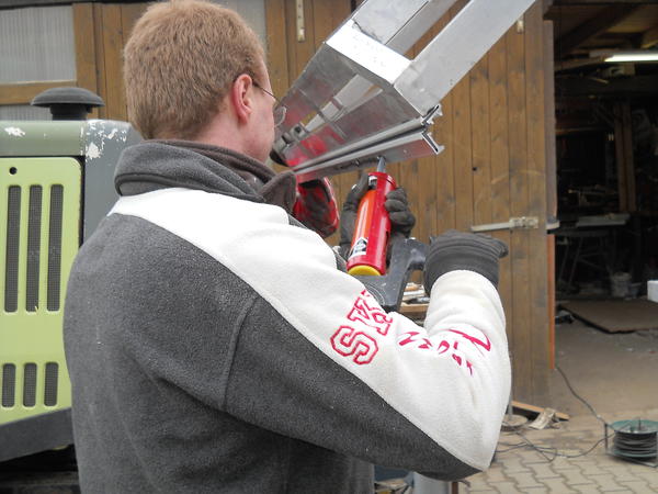

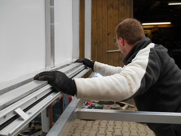

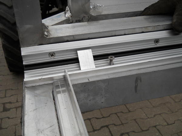

BeitragVerfasst am: 27.09.2015 08:14:55    Titel:
Hi
Das habe ich auch bei mein e. Kabine genommen ist ganz einfach
Löcher rein anpassen und dann Kleber drunter
Ich such mal die Bilder

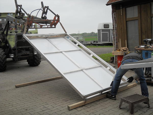

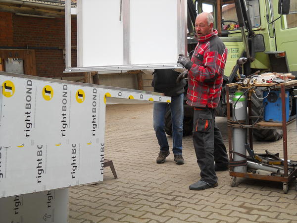

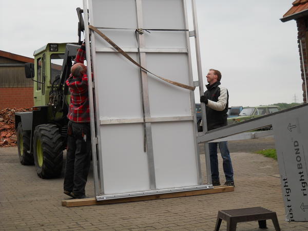

BeitragVerfasst am: 27.09.2015 08:32:44    Titel:
Hier die Bilder
