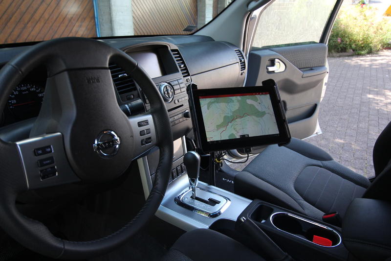

Ich navigiere seit einiger Zeit mit einem Android Tablet, ein Asus, und habe wie hier anderswo beschrieben Karten mit Mobag erstellt und in Orux geladen. Mache ich immer noch wenn ich mit Satellitenansichten navigieren will, z. Bsp. in den Bergen. Für das Tablet habe ich eine Halterung von Rammounts mit Schwanenhals montiert.

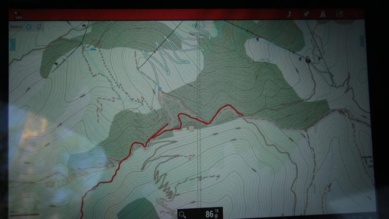

Die Openandromaps sind ursprünglich für MTBler gedacht. Man kann die fixfertigen Karten ganzer Länder oder Gebiete, z.Bsp. Westalpen runterladen. Alle Zoomlevels dabei. Aufs Tablet mittels USB oder SD in richtige Verzeichnis, bei mir /oruxmaps/mapfiles.
Dann noch ein Theme runterladen auf der gleichen Seite und ich empfehle die Elevate Themen darunter das "Elegant" ist ideal für 4x4 denn wir wollen nicht all diese bunten verwirrlichen MTB tracks.Das Theme muss auch in den entsprechenden Folder. Meine Erfahrung ist dass wirklich fast jeder Waldweg angezeigt wird. Gute Abstufung Asphalt, befestigt, unbefestigt, ueberwachsen etc. HAbe bis jetzt getested in Sardinien, Schweiz, Vogesen, Westalpen Italien und muss sagen ich bin sehr zufrieden. All die Pisten und Kammstrassen samt allen Abzweigungen, super. DAs Bild zeigt den Tendepass mit Fort CentraL, rot der aufgezeichnete Track den ich gefahren bin (die einzig offene Piste)
Die Maps sind gratis wer will kann eine Donation machen. Unterm Strich eigentlich nur Kosten für Tablet und Halterung und Autoladegerät

Der Empfang war okay, nur ist die Posotion des Fahrzeugs oft parallel verschoben. Ich vermute wegen Reflektionen der Signale von Bergwänden
