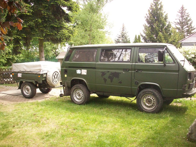

BeitragVerfasst am: 13.01.2014 21:04:17    Titel:
soundbypabi hat folgendes geschrieben:
(...)Hat eventuell jemand von euch Erfahrungswerte im Anhängerbetrieb im Gelände wenn dieser nicht spurt?
Joo eigentlich kein Problem je nach Gewicht. Ich schätze meiner hat voll beladen gute 400kg. Das einzige Mal bei dem die schmale Spurweite von Nachteil war, war beim Überfahren einer BW-Schnellbrücke auf einer Teststrecke. (Also ich konnte eben NICHT drüberfahren weil er sonst mittig reingefallen wäre.)
Im losen Sand hat er schon ein wenig den Vortrieb gebremst da die Räder sich den Weg zusätzlich bahnen mussten. (einmal bergauf festgefahren). Manchmal rutscht er bei tiefen Sand in eine Spur und fährt schräg hinterher.
Dafür hat man bei Kurvenfahrten kein Problem das man weiter ausholen muss.
Bei "schlechterem" Gewichtsverhältnis werden die Nachteile bestimmt größer. Mein nächster Anhänger wird die selbe Spur haben.
