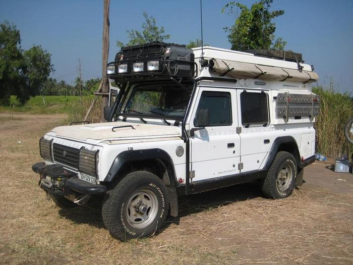

Die Auflistung zeigt einen Überblick der von uns durchgeführten Umbauten:
Stand 2008, zur Zeit ist eine kleine Überholung im Gange!

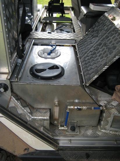

* Zusatztanks Edelstahl links und rechts (unten mit zusätzlicher 2mm Plattenaufdopplung)

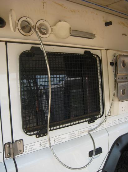

* Einbruchschutzfolie an vorderen Seitenscheiben
* Demontierbare Vergitterungen und schwarze Tönung an hinteren Seitenscheiben und Heckscheibe

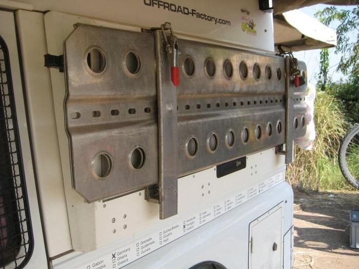

* Beidseitige Sandbleche und Halterung herunterklappbar für zusätzliche Ablage aussen

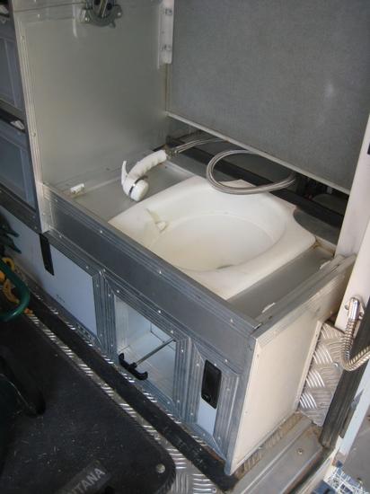

* Fahrerseitiger Anschluss für Duschbrause

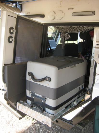

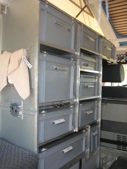

* Ausziehbare Kompressorkühlbox (hintere Türe fahrerseitig)

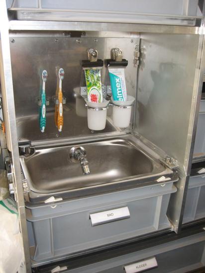

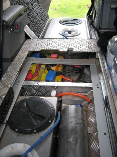

* Beidseitige, demontierbare Wassertanks Edelstahl
* Einbau Wasserpumpe Shurflow
* Einbau zwei Zusatzbatterien Optima Yellow Top
* Einbau Warmwasserboiler
* Innenausbau für Boxen (umbaubar für Liegefläche unten)

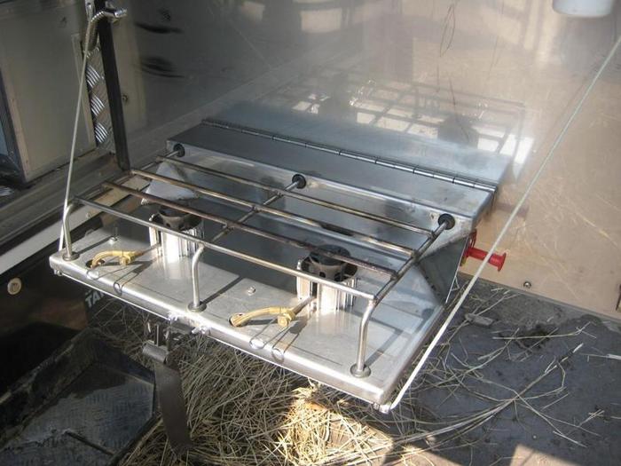

* Benzinbetriebener Kocher Edelstahl an Hecktüre

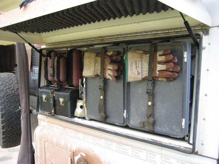

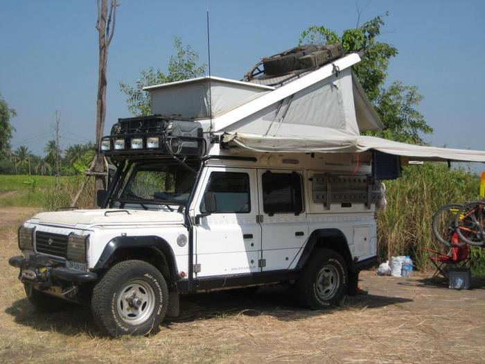

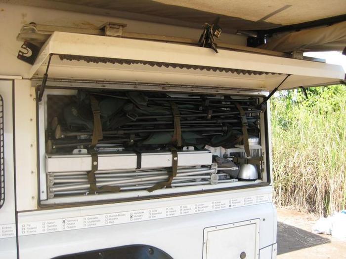

BeitragVerfasst am: 27.01.2011 22:41:04    Titel: Bilder zum Ausbau Teil 1:

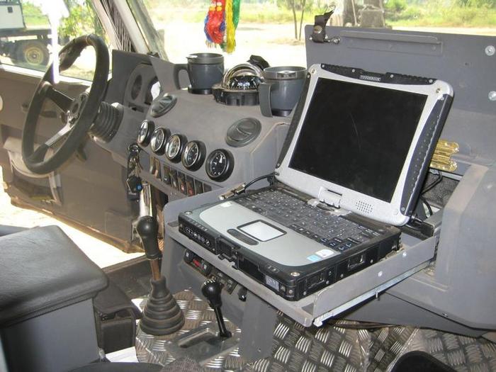

BeitragVerfasst am: 27.01.2011 22:51:09    Titel:
Hallo ,
Nicht schlecht aber ist das A-Brett original ? Damit
könnte ich gar nix anfangen Nee, oder?
Gruss Mirco

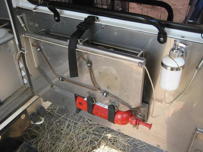

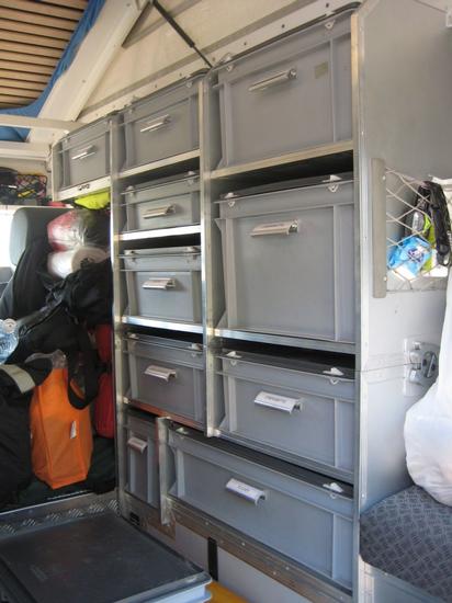

BeitragVerfasst am: 27.01.2011 22:52:56    Titel: Bilder zum Ausbau Teil 2:

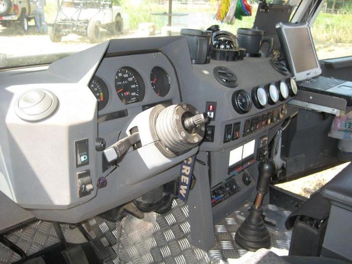

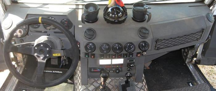

BeitragVerfasst am: 27.01.2011 23:03:06    Titel:
Originalarmaturenbrett 100 % Plastik:
Einzelanfertigung A-brett mit zusätzlichen Armaturen, optimierte Scheibenbelüftung, integrierter Laptop alles 100 % Alu:

Das Armaturenbrett ist wirklich klasse ... YES
Hast du zu dem Schrank noch ein paar Details, gerade das mit den ausziehbaren Kisten möchte ich auch umsetzen.
Wie werden die am "rausfallen" gehindert?
Laufen die auf Schienen?
Danke... Euer Wunsch sei mir Befehl
