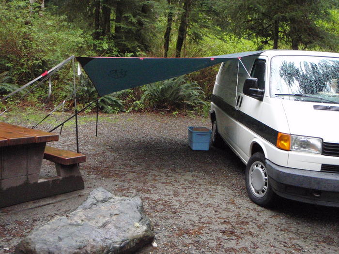

Mal schnell unseren T4 zum camper umgebaut. Hatte nur zwei wochen zeit....
Die knackpunkte waren:
So einfach aber hochwertig wie moeglich
Keine Fenster einbauen um einfach "wild campen" zu koennen.
Um die feuergefahr zu minimieren wurde kein fester kocher eingebaut.
Der ausbau sollte so ungiftig und bio wie moeglich werden.
Was noch gemacht werden muss:
Sonnendach in der mitte
Standheizung gaengig machen...
Als materialien wurden benutzt:
16mm sperrholz
19mm bambus tischlerplatte
Massiv bambus fuer boden belag
Sitzkissen/mattraze waren eine sonderanfertigung
Warscheinlich werden sich jetzt einige von euch fragen warum wir keine fenster wollten... Das hat mehrere gruende. Zum einen gibt es hier in Kanada nur einen sehr duerftigen zubehoer markt und die verfuegbaren fenster waren nur zum schieben, wir haetten aber gerne austell fenster... Dann stellen fenster auch ein sicherheits risiko dar. Langfinger koennten so einfacher sehen was wir so aller dabei haben. Zum anderen finden wir es sehr zum vorteil nachts nicht von vorbei fahrenden autos oder camping nachbarn geblendet zu werden! Allen in allem vermissen wir die fenster nicht wirklich. Im sommer kommt noch ein sonnendach rein zur besseren belueftung.
Vorzelt: Fuer ingesamt ca 150 euro haben wir eine aluminium fuehrung aufs dach geklebt in der dann ein 4x4 meter sonnensegel/regenschutz eingefuehrt wird. Eine super leichtgewichtige und wasserdichte (zwischen fahrzeugdach und segel) loesung!
