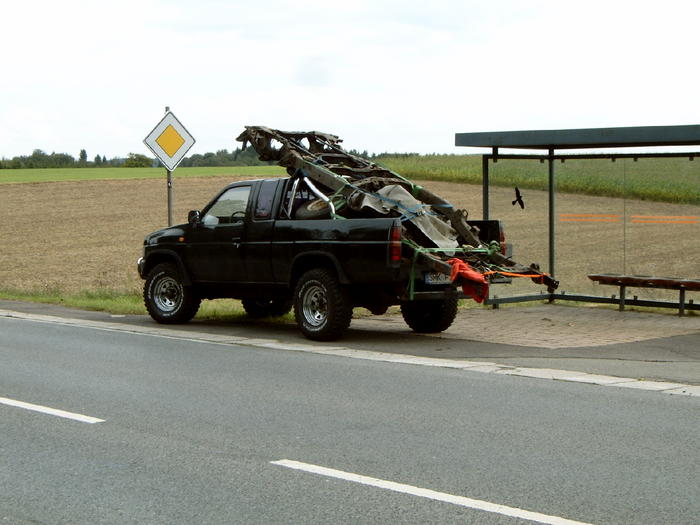

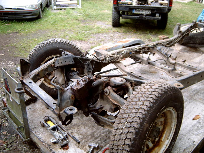

Ausgangspunkt ist mein neuer (Neuerwerb) alter Rahmen Bj. 86. Dieser ist zwar in der Front ein wenig kaltverform (Unfall), dafür aber mit nur sehr wenig oberflächlichen Roststellen behaftet.
Hier bei der Abholung ...

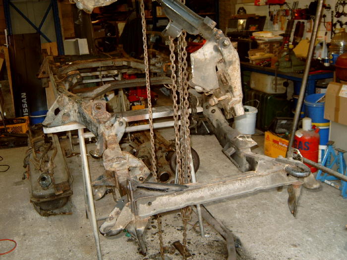

... dazu mußte der Rahmen erstmal "nackig" gemacht werden. Also Tank, Lenkgestänge, Lenkgetriebe, Vorderachse und das ganze Zeug ab-/ausbauen ...
... dann aufladen, und los gehts.

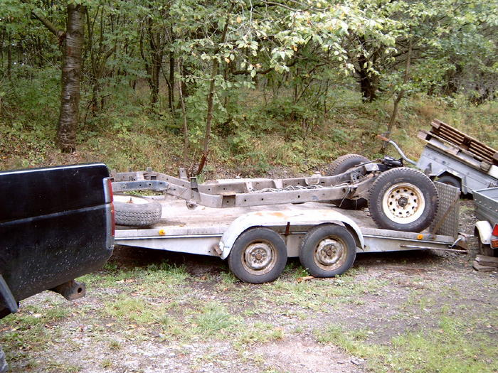

Zu Hause angekommen...
... und gleich angefangen alle vorerst überflüssigen Teile zu entfernen.
So sieht das doch schon wesentlich übersichtlicher aus. Grins

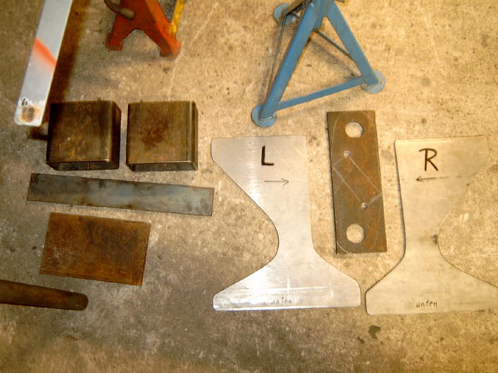

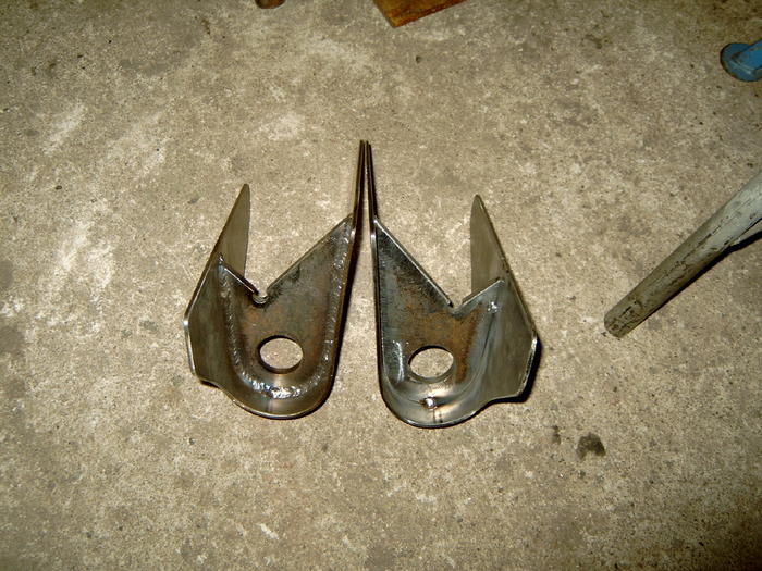

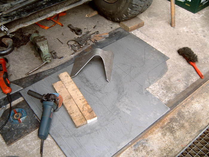

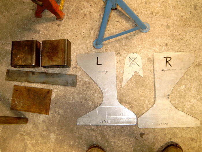

Hier entstehen gerade die vorderen Längslenkeraufnahmen für den Rahmen.
... vorläufiges Zwischenergebnis

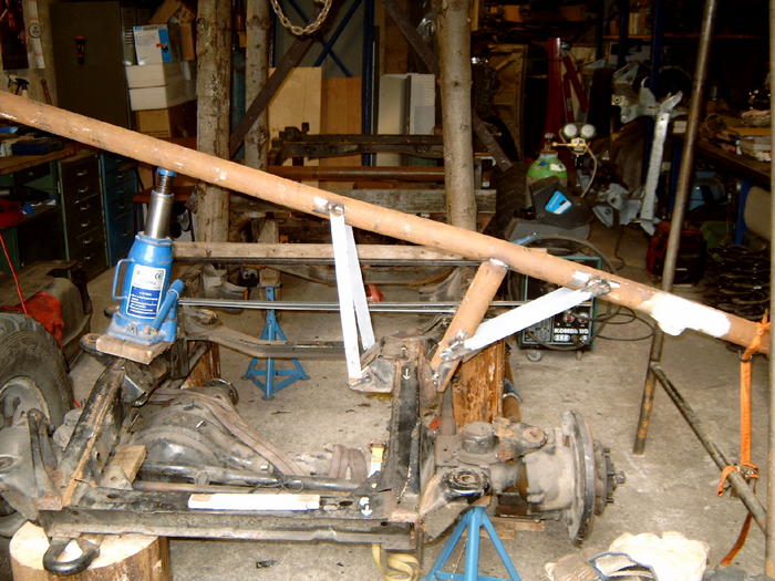

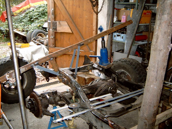

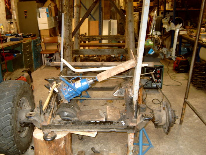

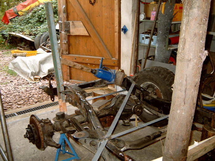

Den Rahmen(Front) richte ich mir nach mehreren Kostenvoranschlägen nun auch selber. Die meisten Firmen wollen nur für's Aufspannen und Vermessen schon 300 Dinger haben - da ist noch nichts gemacht. Wut
Das wird jetzt also (nach originalen Meßpunkten) mit einfachen Mitteln "nach Art des Hauses" gemacht, denn einem 20t Wagenheber kann auch dieser Rahmen nicht "wiederstehen". Grins

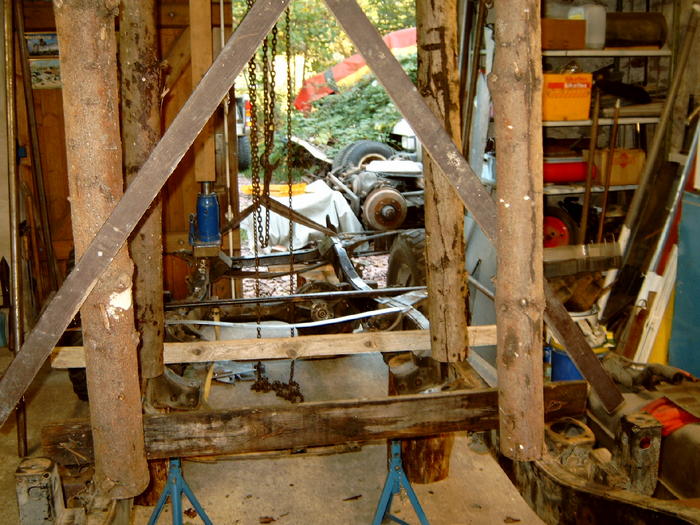

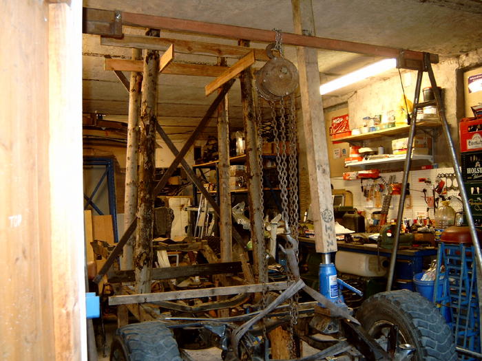

Gestern im Angebot:
* einmal Rahmenrichten nach Art des Hauses* Smile
... die Maße sind schon fast wieder perfekt. Ja

BeitragVerfasst am: 20.10.2009 14:05:35    Titel:
Ein Mobiler Jägerhochsitz gg YES

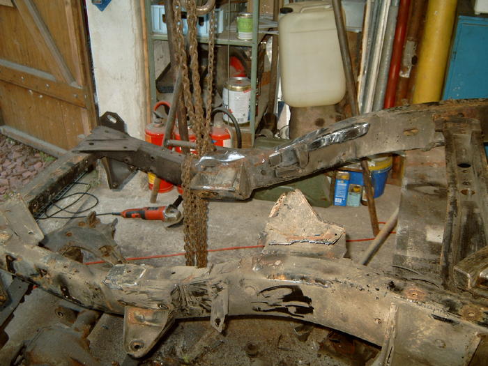

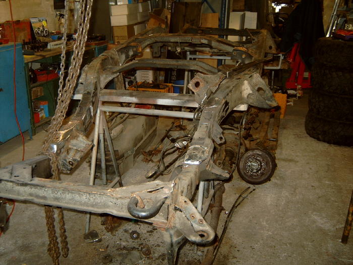

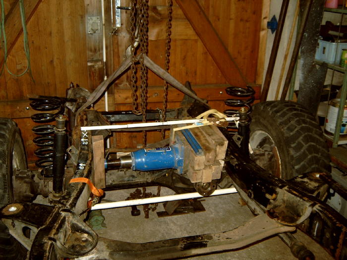

... so, nun den Längsträger vorne mittels meines selbst konstruierten "Richtwerkzeugs" Ja wieder gerade drehen ...
... man, war die Mistsau wiederspenstig Wut ...................................
Aber, jetzt hab ich ihn dort, wo ich ihn hinhaben wollte. Ätsch
