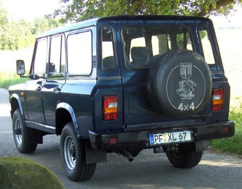

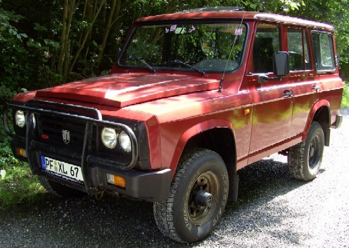

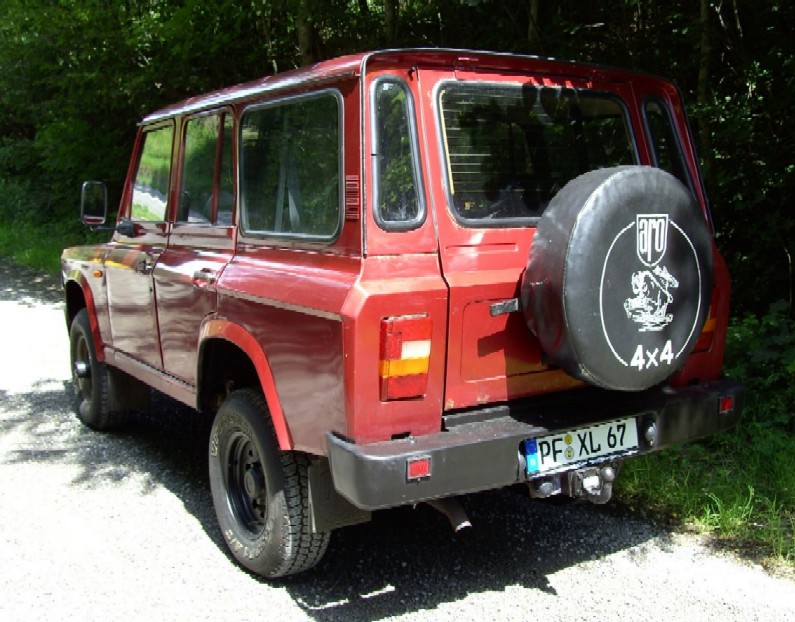

Hier möchte ich Euch meinen ARO 244 vorstellen. Eigentlich der meist gebaute ARO. Dieser hat einen Peugeot Turbodiesel Motor, 2,5 l Hubraum, 90 PS. So wie es Mitte der '90er Jahre war. Da kamen die meisten der Osteuropäer mit diesem Motor in den Westen. serie war auch 5 Gang Getriebe, Verteiler-/Reduktionsgetriebe, Differenzialsperre auf der Hinterachse, vorne Freilaufnaben.
Im Frühjahr 2007 habe ich das Fahrzeug von einer Baufirma nahe Jena gekauft, zu dem Zeitpunkt war der ARO eher tot als lebendig. Alles war nur improvisiert, das Interieur war nicht einmal den Namen wert, ich war schon froh wenn ich zum anfahren den 1.Gang gefunden hatte. Kurz gesagt: die Kiste war Schrott!

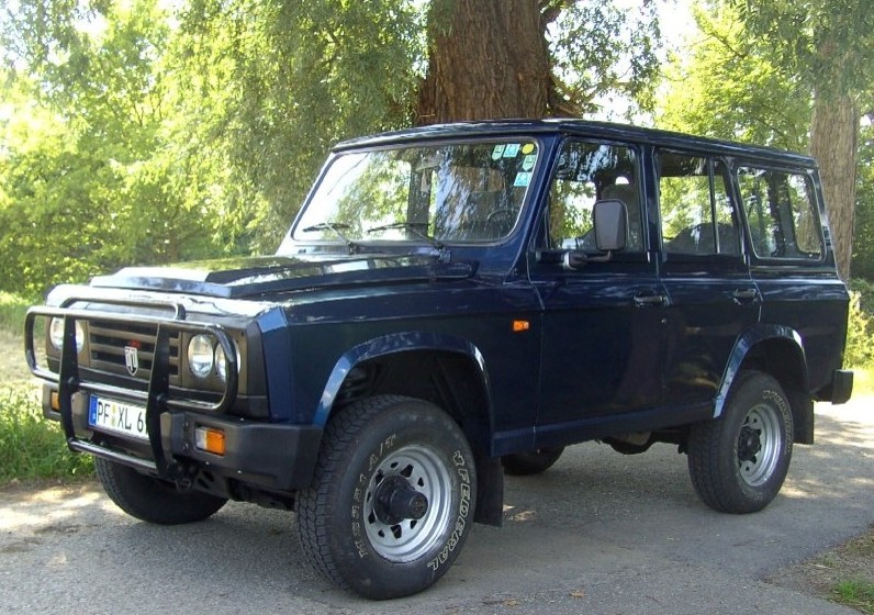

Den TÜV habe ich mit Ach und Krach noch hinbekommen, weil die Bremsen noch sehr gut funktionierten und der Motor die AU mit bravur bestand. Im Sommer habe ich mich dann entschlossen mit dem ARO nach Rumänien zu fahren, in seine Heimatstadt, Câmpulung, wo an jeder Ecke ein ARO Service "lauert". Als ich eine vertrauensvolle Werkstatt gefunden hatte, sagte ich dem "Meister" was zu Tun ist und verzog mich 2 Wochen ans Schearze Meer! Innerhalb der 2 Wochen wurde die Karosserie vom Chassis heruntergehoben, alles Leitungen ersetzt, das Chassis hatte null Rost, es wurde neu lackiert, alles gefettet, die Gummiteile ersetzt. Die Karosserie wurde auch erneuert, die beiden vorderen Kotflügel, sowie die Heckklappe wurden ersetzt, die karosse wurde neu lackiert, ein nagelneues Interieur wurde eingebaut. Mit dem "renovierten" ARO kam ich dann nach Deutschland zurück und muß sagen, Hut ab, die Leute haben gut gearbeitet! So sieht er jetzt aus!
Ach so, was ich noch vergessen habe, das Baujahr ist 1996.

Der hat sich in 2 Wochen so verwandelt ? Reife Leistung .

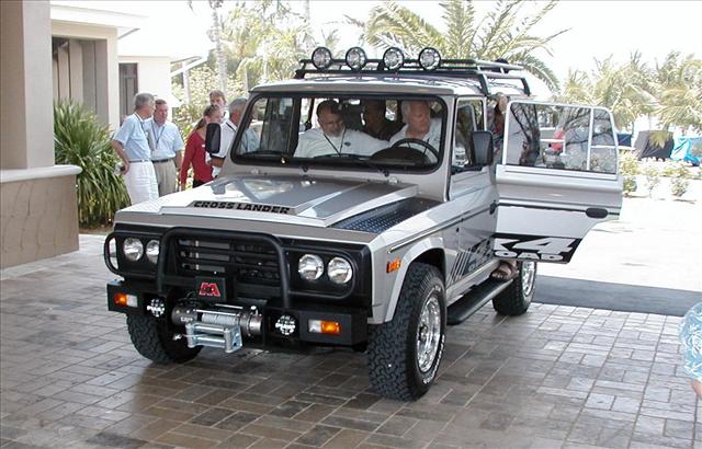

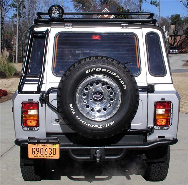

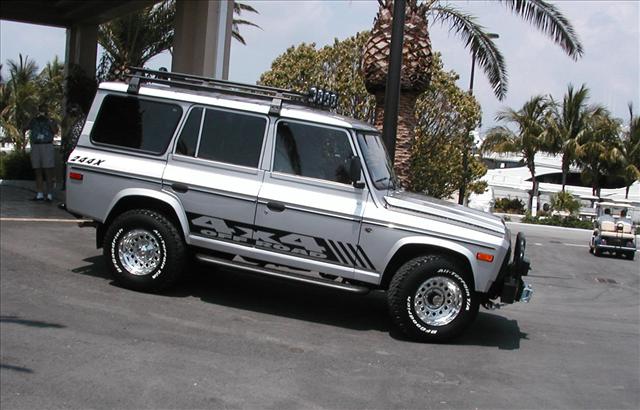

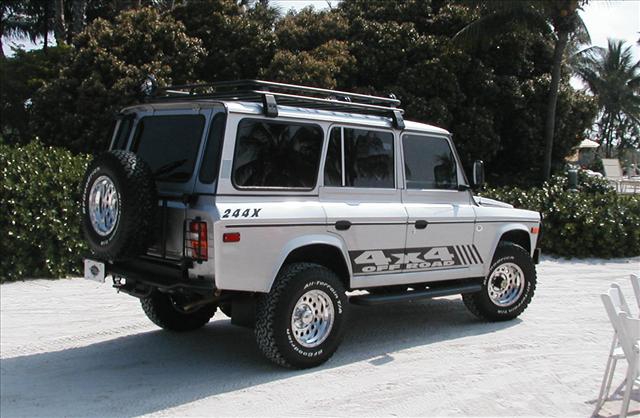

Der Crosslander 244X war ein ARO 244, mir einer Radstandverlängerung von 20cm, damit wurden die Türen länger, der Einstieg erleichtert und der Komfort insgesamt angehoben. Motorisiert wurde er von einem V6 Ford Benziner, 208 PS, einem Borg-Warner Automatikgetriebe und einem Verteilergetriebe aus dem Mazda. Nicht zu verwechseln mit dem Crosslander der in Brasilien verkauft wurde. Der ahtte den "normalen" Radstand, einen Maxion Motor, mit Eaton 5 Gang Getriebe und dem Verteilergetriebe von ARO.
Übrigens: den ARO 320 (Pritsche) gab es hierzunlande auch, mit Andoria TD Motor, für 14.500€. Aber, Keiner wollte ihn haben. Die Gründe sind mir leider bekannt..... Hau mich, ich bin der Frühling
Anbei noch einpaar Bilder von der Präsentation des CL 244X in Florida/USA.
