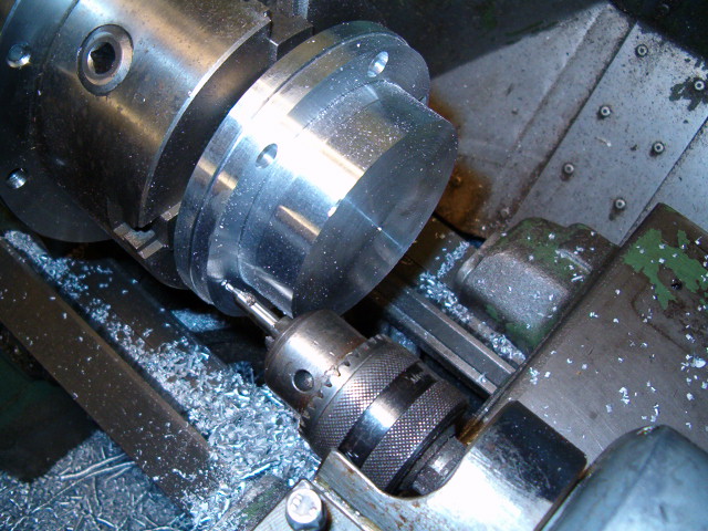

ich mache das mit meiner Drehmaschine folgender Maßen:
bei größter Übersetzung mit Vorgelege, muss ich am Getriebeeingang exakt 13 1/2 Umdrehungen machen, damit sich die Werkzeugspindel um 360° dreht.
daraus folgt: 6 3/4 => 180°
3 3/8 => 90°
1 11/16 => 45°
27/32 => 22,5°
4 1/2 => 120°
2 1/4 => 60°
1 1/8 => 30°
3/4 => 20°
9/16 => 15°
3/8 => 10°
um die Anzahl der Umdrehungen ausführen zu können, habe ich mir eine Teilscheibe mit entsprechenden Bohrungen hergestellt, die mit der Riemenscheibe fest verbunden ist.
Im Schnellwechselhalter ist dann eine spezielle Halterung für die Handborhmaschine radial oder axial (auch unter einem Winkel, über die Oberschlittenverstellung) montiert.
 Dateigröße:  135.42 KB
 Angeschaut:  17272 mal

Habe gerade heute ein paar gemacht:
Ansicht von der Getriebeseite
Die Teilscheibe mit der fest stehenden Torteneinteilung
Bohrmaschinenaufnahme für den Schnellwechselhalter
Nutfräsen mit Schaftfräser
Senkrecht zur Mittelebene der Nut, 2,4mm nach oben versetzt
der "Merker" steht auf 3/8
nach weiteren drei Umdrehungen
hat das Werkstück 90° zurückgelegt!
Es funzt ungemein gut! Vertrau mir
Die Selbsthemmung ist groß genug, eine zusätzliche Spindelbremse nicht erforderlich, allerdings besteht natürlich die Gefahr die Drehmaschine anzuwerfen, anstatt der Bohrmaschine!!!
