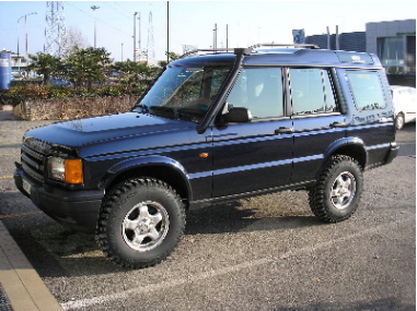

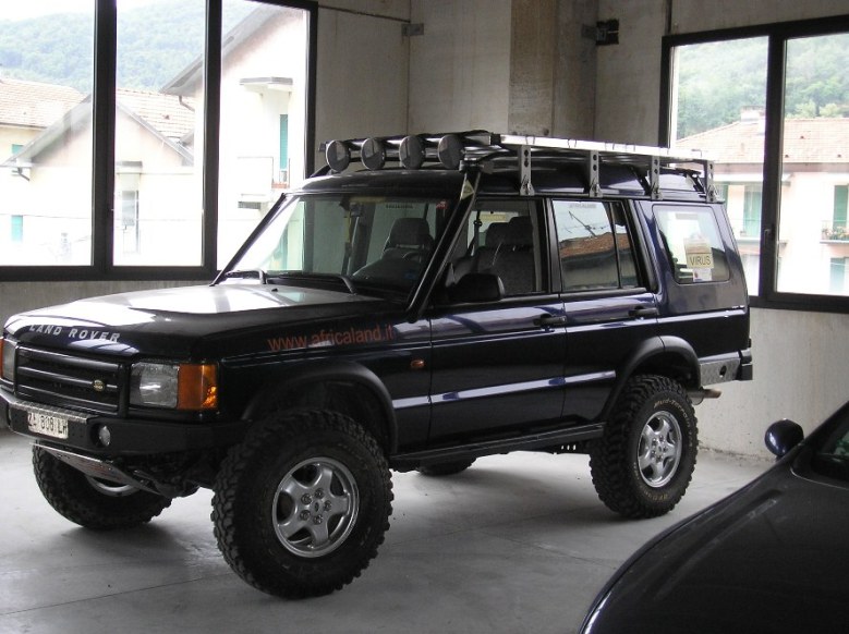

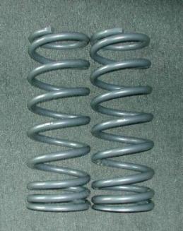

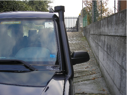

2005 habe ein Discovery TD5 Gekauft, und gleich mit der umbau begonnen
die ersten umbau maßnahmen war das auto zu liften, also kaufte ich mir OME federn + 5cm und 4 Oram Dämpfer, dan ein Mantec schnorkel, und lies ein mittlere differentialsperre einbauen
 Dateigröße:  87.31 KB
 Angeschaut:  29568 mal
 Dateigröße:  94.26 KB
 Dateigröße:  101.28 KB

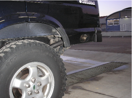

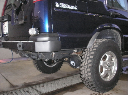

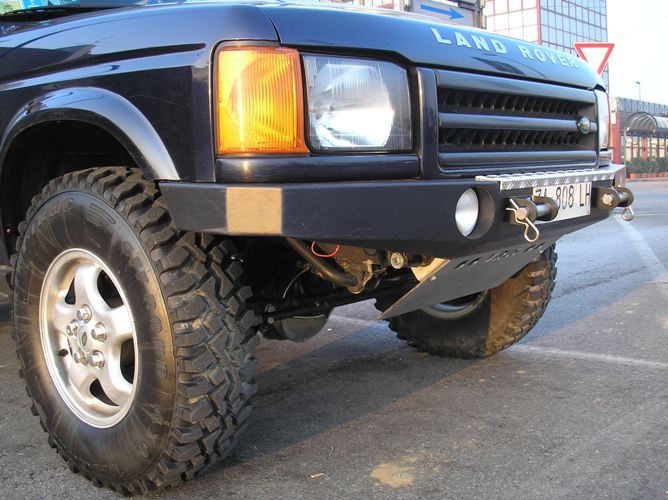

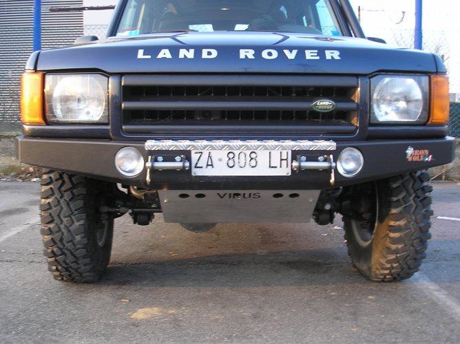

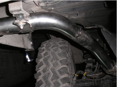

kurze zeit danach würde noch bischen was umgebaut, es ging an der stoßstangen.
rockslieder, Auspuff, und an der Flex Ja

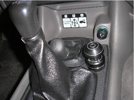

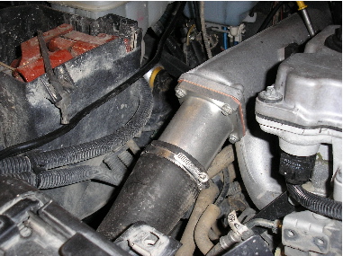

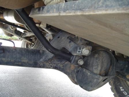

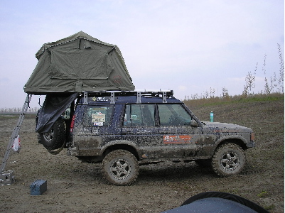

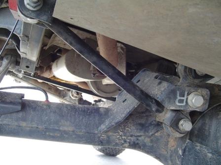

nach 3 monate gings weiter mit eine ARB hinterachse Sperre, und mit hilfe von Nakatanenga noch was umbebaut:
H&R Spürverbreiterung
K&N Luftfilter
Diff.schutz
Spürstange schutz
MSD Auspuffrohr
Ersatzrohr AGR
Pyrometer
Dachträger
Zusatz instrumente
Mittelkonsole
Grossere Intercooler
Dachzelt
und verschiedene kleinteile YES YES
+ ganz ganz vieeeeeeeeel telefoniert und immer weiter geholfen

- Reifen 235/85/16, Ziarelli extrem Forest
- Tüning Daur Performance Stage 2 (in Vorbereitung)
- auspuff ersatzrohr MSD by Nakatanenga, CherryBomb, seitichle auspuff ausgang
- M8 krummerbolger, + krummer beharbeitung
- AGR Kit
- Oram stoßdämpfer +7cm Stage2 by Ferricorse
Hinterefedern +11 cm rovertym (stage 1-3) und vordere +9 cm Equipe 4x4 rot
Wattsistem rovertym, anschlaggummi Equipe 4x4
- Stabi Vo-HI Entfernt
- Snorkel Mantec + K&N
- Mittlere Diff. sperre by Vale 4x4
- Spürverbreiterung RH by Nakatanenga
- Stoßstangen stall
- spürstangenschutz by nakatanenga
- Rockslieder
- HI Diff, sperre ARB con compressor ARB
- Tankschutzplatte 6mm by nakatanenga
- Compressor BEARCOMP 990 12V by Nakatanenga
- Bodylift +3Cm Equipe4x4
- Jate-Ring
- dachträger by nakatanenga
- Zusatzscheinwerfer
- manometer turbo, öldruck, öltemperatur by nakatanenga
- Pyrometer by nakatanenga
- Nanocom
- lenkungdämpfer OME
- Intercooler by Nakatanenga
- Silikon schleuche (Landyscheune)
- zwischegetrige ausgetauscht ratio 1.410
- Seilwinde by nakatanenga
- Batteritrennschalter
- Carlingschalter by nakatanenga
- Sitzbezuge by landmaniac
ecc ecc ecc ecc
