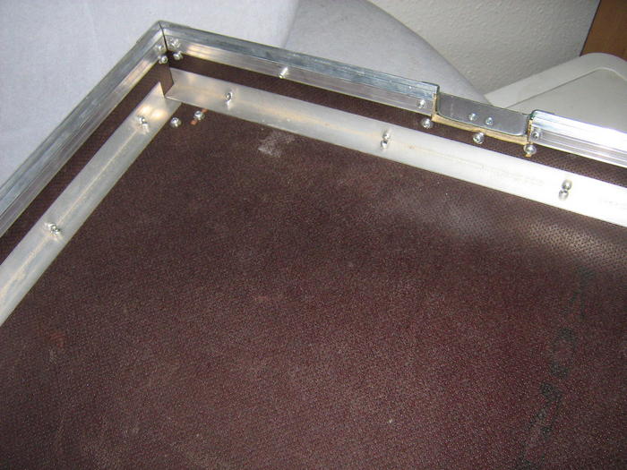

Man kann das Profil auf Gehrung schneiden wie hier
oder gerade abschneiden und mit einer Kugelecke oder Kofferecke abdecken.
Ich benutze beide Varianten. Steht eine Ecke als Möbelabschluß im Raum, benutze ich die Ecken. Dies gibt Stabilität und verhindert Verletzungsgefahren.
Habe ich aber zwei angrenzende Schränke, die dicht beieinander stehen sollen, schneide ich die Profile auf Gehrung. Auch hier entschärfe ich natürlich die Kanten.
Die Platten werden übrigens üblicherweise nicht auf Gehrung geschnitten sondern stumpf aneinandergesetzt. Ihre unvergleichliche Stabilität erhalten die Möbel durch das vernieten mit den Aluprofilen.
Da stumpf verbunden wird, muß man natürlich die Materialstärken beim Zuschnitt der Platten berücksichtigen. Den Zuschnitt lasse ich übrigens immer bei dem Flightcasebauer meines Vertrauens machen, da ich selber keine Plattensäge habe und so optimal gerade Winkel erhalte. Kostet nur minimalen Aufpreis und ist absolut präzise! Geht auch im Baumarkt.
Kleinere Schnitte fertige ich mit der Kreissäge selber, speziell, wenn es um „krumme“ Winkel geht.

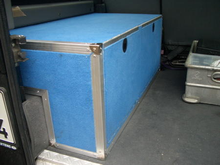

Hier der fertige Zuschnitt für meinen neuen Schrank:
In die Front des Schranks muß natürlich eine Tür rein. Hier verwende ich persönlich gerne
eine Version mit sauber ausgeschnittener Tür mit runden Ecken . Ich zeichne auf der Rückseite den Ausschnitt an und bohre im Verschlußbereich ein Loch für die Stichsäge. Von diesem Loch aus säge ich mit ruhiger Hand, mit Metallsägeblatt und OHNE Pendelhub den Ausschnitt. Kanten mit 150‘er Schmirgelpapier brechen, fertig!
Als nächstes niete ich Scharniere und Verschluß an die Front:

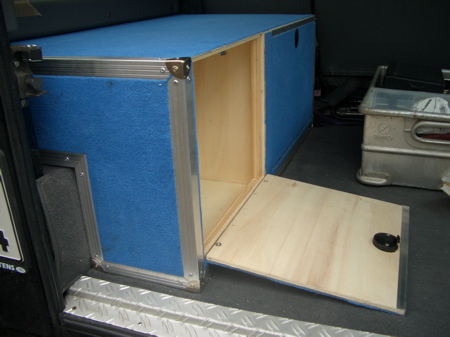

Die von mir gewählte Türversion ist aber natürlich nicht die einzige Variante.
Ich verwende außerdem gerne aufgesetzte Türen wie hier bei einem Unterschrank:
Weiterhin gibt es auch spezielles Serviceklappenprofil, hier schon zu einer fertigen Klappe verarbeitet:
Danke Ranx!
Welche Form der Klappe man wählt, ist reine Geschmackssache. Allerdings läßt sich eine aufgesetzte Klappe oder eine mit speziellem Profil besser gegen eindringenden Staub abdichten.

Hi Steppenwolf,
dein Eigenbau hat mich so beeindruckt, dass ich mir dachte, das kannst du selber auch.
Material: Birke 8 mm Multiplex vom Hornbach 47,- €
Beschläge: Adam Hall ca. 100,- €
Teppich: Max Bahr Reststück 10,- €
Arbeitszeit: 1 Samstag unbezahlbar....
Ich hab allerdings die 8 mm Platten genommen, da ich die Teile geklebt und geschraubt hab.
Die Alu-Leisten sind sozusagen nur Deko und ins Holz genietet.
Inspired by Steppenwolf....
Smile Smile
Demnächst kommt noch der obere Schrank hinzu, da werd ich dann mal die "nur" Alu-Leisten Leichtbau-Version ausprobieren.
Danke nochmal Gregory
