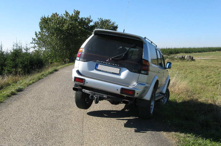

BeitragVerfasst am: 21.05.2014 10:40:31    Titel:
Verschränkung ist natürlich ein gutes Argument, denn so macht er nicht wirklich einen guten Eindruck...
