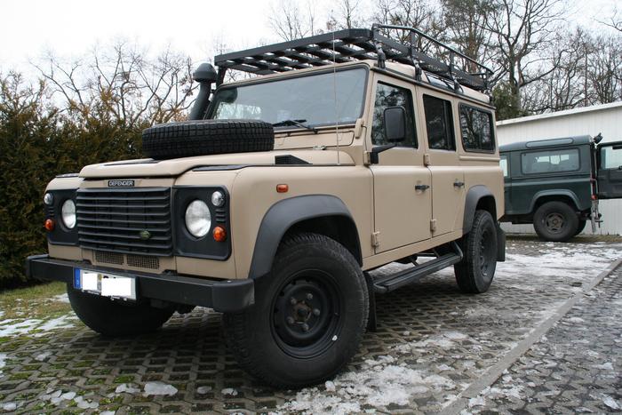

Wenn man so etwas
auf den Hof gestellt bekommt, mit der Aufgabe einen wirklich "schönen" Defender draus zu machen, merkt man schnell das schön immer im Auge des Betrachters liegt.
Und aus einer eigentlich leichten Aufgabe schnell ein Albtraum werden kann.
Mattlacke haben halt was ganz spezielles. (Man kauft die weißen Handschuhe zur Montage besser im Zehnerpack!!! Hau mich, ich bin der Frühling )
Da ich nunmal nicht irgendwelches Zubehör von der Stange dranschrauben kann (Das wär nicht ich rotfl )
Sind wiedermal einige Individuallösungen entstanden.

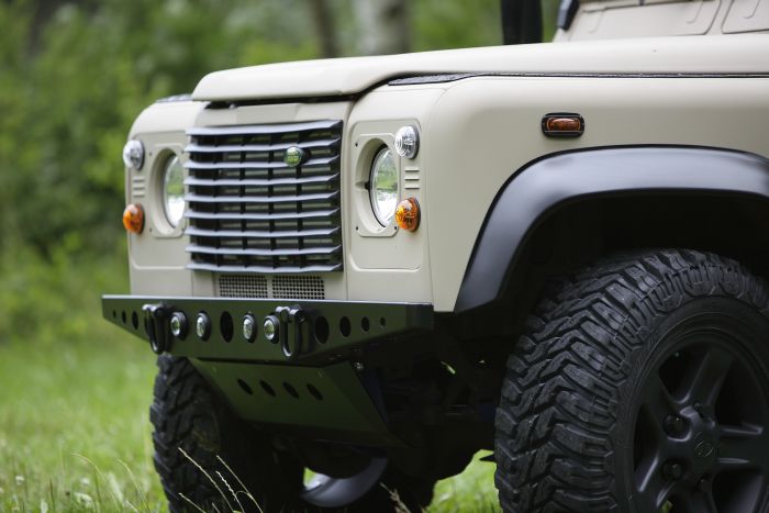

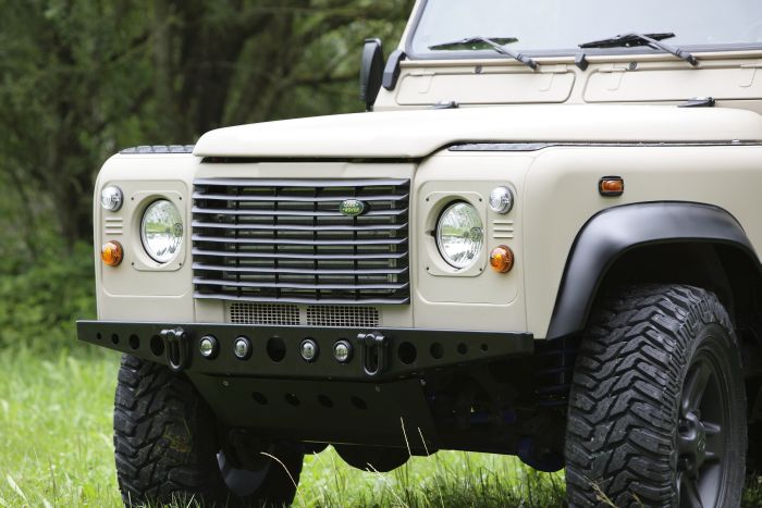

Edelstahlblenden mit Kiemen gefertigt und mit "Serie"-Lampenringen verbaut

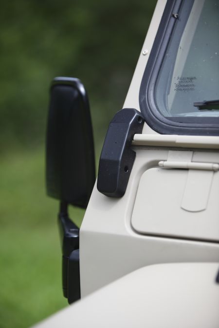

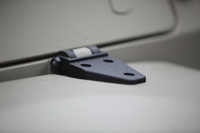

Haubenscharniere aus Hochfestem Alu gefräst
Lampenschutzgitter aus Edelstahl

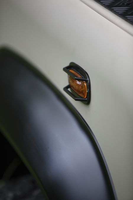

natürlich auch für die Blinker
Die Alu-Scheibenrahmenhalter hab ich genau wie die Alu-Türscharniere aus dem Regal genommen

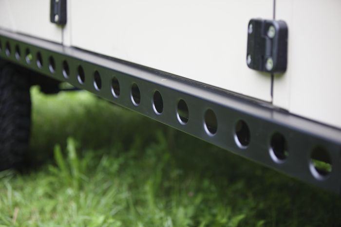

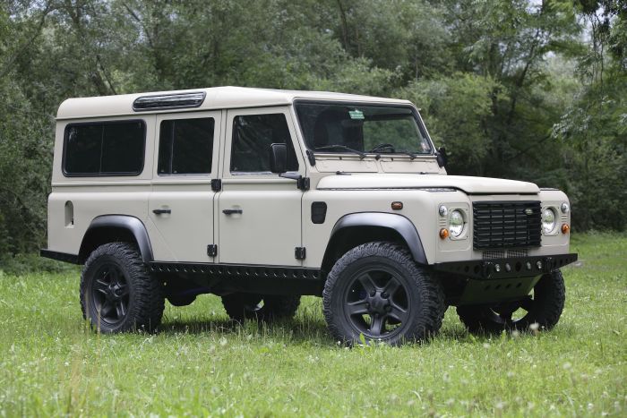

Die Rockslider aus 2mm Edelstahl sind extrem stabil und leicht geworden durch die geprägten Löcher, wie bei Sandblechen kommt noch mal Steifigkeit hinzu. Sind wesentlich stabiler als ein geschlossenes Kastenprofil. (Die Scharnierschrauben sind inzwischen schwarz Winke Winke )

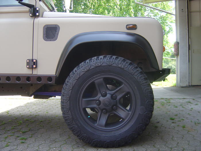

Räder sind Boost in 8x18 mit 275/70R18 inzwischen hab ichs raus wie die Farbe auf den Radmuttern hält YES

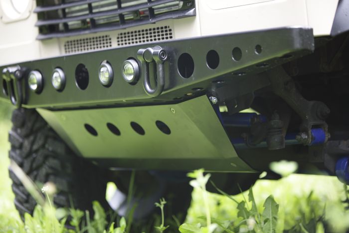

Der ALU-UFS gefällt mir persönlich mit am Besten, hat einige Prototypen gebraucht bis zu der Passform.

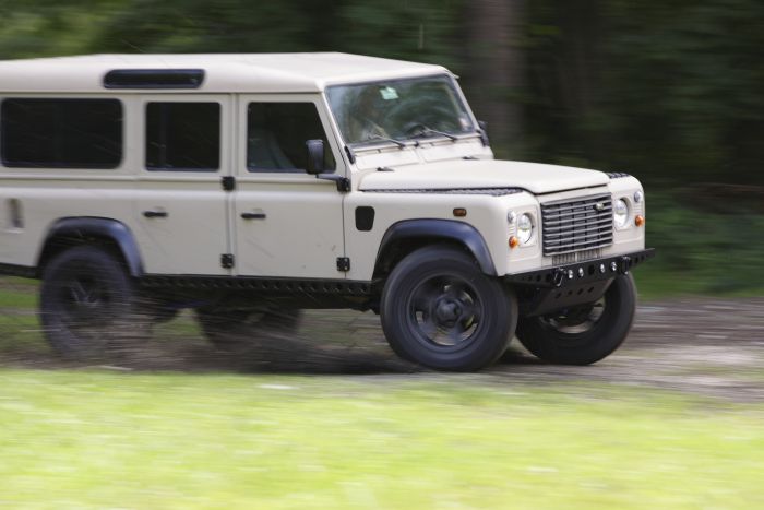

Ziel ein stimmiges Gesamtkonzept, ein Defender wie aus einem Guss, wo alles zusammenpasst so als wärs ab Werk, wo nichts als Fremdteil auffällt.
Hab mich bemüht und war dennoch oft am Verzweifeln.
Aber letztendlich wurde alles gut.
Da ist dann sogar noch die Muße vorhanden auf die telefonische ansage: Ähm mein Aschenbecher entleert sich selbsständig im Auto, wenn die Lüftungsklappen offen sind.....mit der "DECKEL" und Vollalu entsprechnd zu reagieren
YES
Und er fährt sich einfach unglaublich YES
Bin schon etwas traurig wenn er Ende der Woche vom Hof kommt
Ja Winke Winke
Cheers
GSMIX
MOLON LABE

Für meinen Geschmack sind die Felgen ein bis zwei Zoll zu groß - ansonsten sehr schön und stimmig. Respekt

sehr schöne Rockslider Love it Love it und ein schöner Unterfahrschutz YES

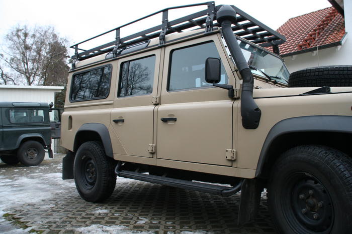

Was ist denn mit dem Dachträger geschehen? Unsicher
Das würd mich jetzt aber auch interessieren: Und wie hält die Farbe nun auf den Radmuttern?
Klar, die 18-Zoll-Felgen auf nem Defender machen aus dem Ding ein Pimp-CustomCar, das es ja doch lt. Vorgabe nicht sein soll. Sind aber sehr schöne Felgen.
Die gelochten Teile (Stoßstange + Rocksliders) sehen schön stimmig aus.
Also auch trotz der eine-Nummer-zu-groß-Felgen insgesamt sehr gelungen das alles!

Schönes Auto aber die Felgen haben etwas von einer Postkutsche! Ich verstehe nicht warum heutzutage so grosse Felgen hip sind.

Sehr edel! Respekt
Wären die Seitenblinker in weiß mit Osram Diadem Birnen stimmiger?

Super gemacht. Schöne Details.
Aber die 18 Felgen gehen überhaupt nicht. Very yoman-american.
Sonst perfekt!

Also ich würde den nehmen ... aber bitte vorher einmal das Amaturenbrett abwischen. Respekt

Gefällt mir super - Auch die Felgen. Ich finds stimmig. Love it

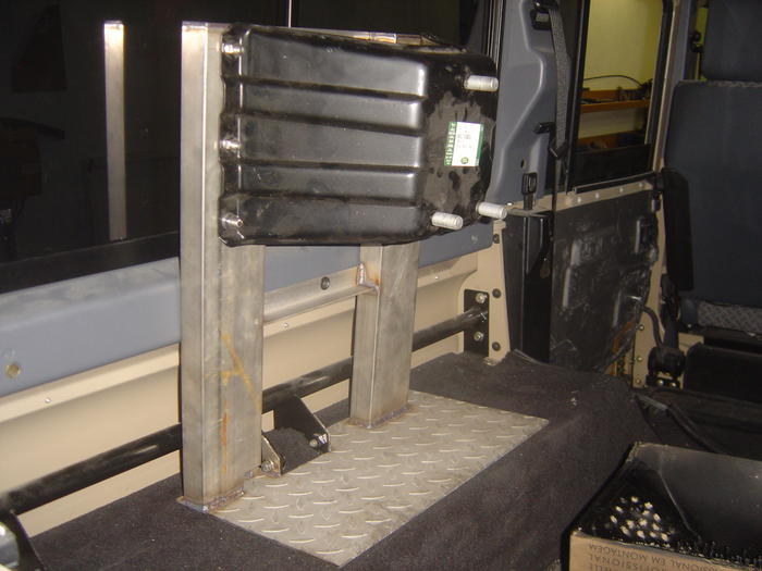

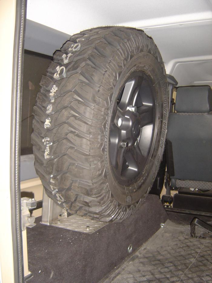

Jetzt weiss ich auch wieder, was ich dich am Montag noch fragen wollte: Wo ist das Reserverad hingewandert?
PS: Gestern 'n langen Tag gehabt, Winke Winke?! "Verfasst am: 29.07.2009 01:05:24"

BeitragVerfasst am: 29.07.2009 09:26:18    Titel:

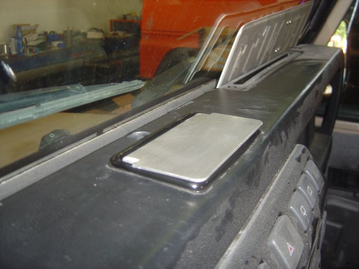

@marc:
In den Innenraum:
Cheers

Also ich find den Landy sehr stimmig. Die Felgen nicht zu pimpig ... ist ja immernoch genug Gummi drauf. Lediglich Schnorchel und Dachträger gehen mir ab.
Wie sieht es bei den Tür-, Haubenscharnieren und Windschutzscheibenhaltern mit Kontaktkorrosion aus? Ist das bei den HD-Aluteilen in Kombination mit Niroschrauben noch ein Thema?

Nur die Felgengrösse finde ich persönlich auch nicht so toll... Aber das ist ja rein subjektiv ... Ansonsten sehr gut!

Hm clean, schlüssig und stimmig waren auch so die Kommentare hier in der werkstatt.
Nur die wenigsten haben das hauptsächlich dafür verantwortliche bauteil indentifizieren können.
Auch hier ist noch keiner drauf gestoßen Winke Winke kleine Hilfestellung:
Ich weis ich bin ein Detailfetischist Hau mich, ich bin der Frühling
