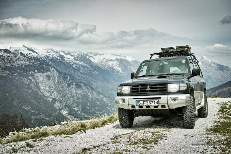

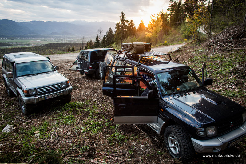

ich schätze wir haben das gleiche auto. bei mir habe ich das so gemacht...3x grundträger mit füssen für die dachrinne bei ebay aus england bestellt und 2 alu sandbleche dazu. die dachträger etwas gekürzt und schrauben draufschweissen lassen. erst schraubt man die dachträger aufs auto, dann legt man die sandbleche rauf, logicherweise so, dass die schrauben durch die löcher gehen. hinten kommen dann die aluboxen, die auch passende löcher im boden haben. dann wird das ganze mit flügelmuttern festgeschraubt. die boxen werden abgeschlossen und so kann man eben nicht mal einfach die boxen abschrauben, oder die sandbleche, weil man ja nur von innen dran kommt. ich habe versehentlich zu lange füsse bestellt. daher ist das leider zu hoch geworden bei mir. funktioniert, sieht aber nicht so gut aus, wie es mit kürzeren füssen aussehen würde. ändere ich vielleicht nochmal irgendwann. man kann drauf laufen bei bedarf und eben auch die sandbleche im notfall als solche benutzen. die schrauben und löcher sind gross genug, so dass die auch leicht verbogen wieder drauf passen sollten. bisher brauchte ich die aber nicht, daher siehts noch schön gerade aus :-)
gekostet hat das ganze ohne boxen und schweissen ca. 350,-
und so sieht das ganze aus:

da brauchst du handwerklich nicht sonderlich begabt sein. du musst dir nur die sachen kaufen, das ganze vernünftig ausmessen und dem metallbauer deiner wahl sagen was du willst. der sägt dann passend zu und schweisst die schrauben dran.
den tüv interessiert das nicht, weil es ohne werkzeug abgebaut werden kann und daher einfach nur ladung ist. ein paar dachträger sind für 75 kg zugelassen, ich hab ja drei genommen, das sollte also mindetsens 110 kg aushalten. die dachlast beim pajero sind 100kg. also passt das einigermassen. aber ich belaste das ganze nicht annähernd so doll. die sandbleche wiegen zusammen ca. 15 kg, die boxen leer zusammen keine 5kg, und da kommt eh nur leichter kram oben rein. also geschätzt sind das höchstens 50kg dachlast. könnte also theoretisch noch ein ersatzrad drauf. aber dann würde ich eher den vierten träger noch drunter montieren. sicher ist sicher und im gelände wird es ja dann doch etwas mehr belastet, als auf der strasse.
die bilder sind aus slowenien, nordwest slowenien genauer gesagt.
der vorteil bei der konstruktion ist auch, man kann das alleine montieren und demontieren und einfach in den keller stellen. das machste mit dem richtigen guten träger von arb oder so nicht, der wiegt zu viel und ist zu sperrig dafür. den haste dann immer drauf, darfst in keine waschstrasse mehr...auto auf der strasse stehen lassen damit ist auch ne einladung für manche idioten.
nee...in ner grosstadt braucht man andere lösungen, wenn man keine garage hat.

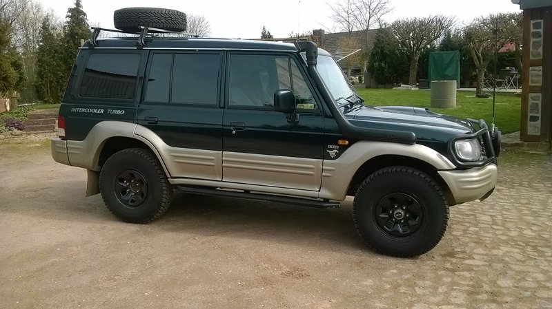

Hier ein Paar Details zu meinem Dachträger.
Der ganze Träger ist aus Alu gefertigt.
Ein Bekannter hat den Träger für seinen damaligen Galloper gebaut.
Die Plattform für ein Dachzelt und davor die selbe Bauweise mit Reling.
Der Teil fährt nun auf einem anderen Galloper mit.
Gruß Mario
Galloper Exceed LWB 2.5TDIC

BeitragVerfasst am: 01.12.2020 15:42:42    Titel:
Das sieht sehr gut und stabil aus, was dein Bekannter da gebastelt hat.
Wobei ich die Art und Weise von Makro sehr praktisch finde. Denn so ein paar Sandbleche schaden nie an Bord vom Geländewagen. Winke Winke
