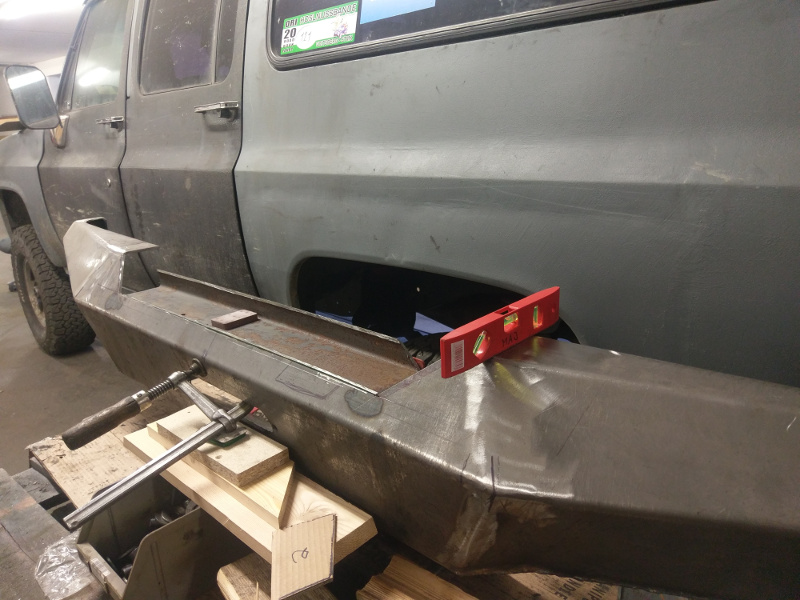

Weiter gehts mit der vorderen Stoßstange. Löcher für das Seilfenster gebohrt/gesägt:
Anschließend begonnen die Stoßstange etwas schlanker zu gestalten. Original ist sie mir zu plump.
Links schlanker vs. rechts original
Anprobe
die Form der seitlichen Verstrebungen wurde mit einem Muster aus Holz (und Klebeband) ermittelt
Diese Form wurde auf ein 4mm starkes Formrohr übertragen
Endplatten angeschweißt
und anprobiert
Und weil ich auch vorne eine Trittstufe haben will, wir oben mittig noch ein großer Teil herausgetrennt
