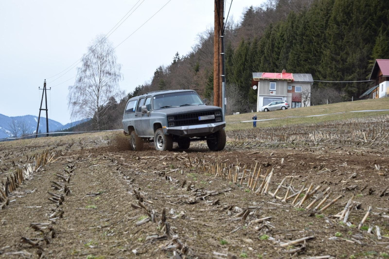

Ende Februar gings dann nach Spielberg zum testen:

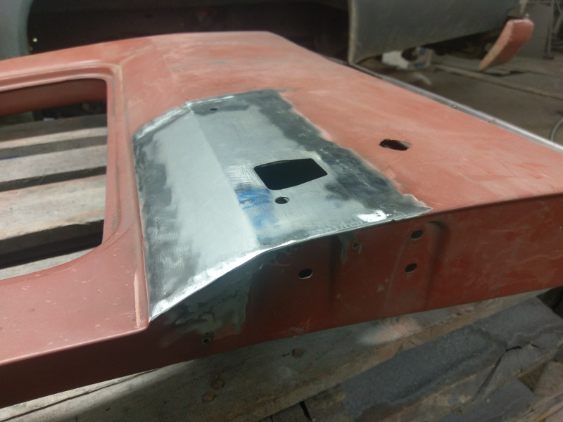

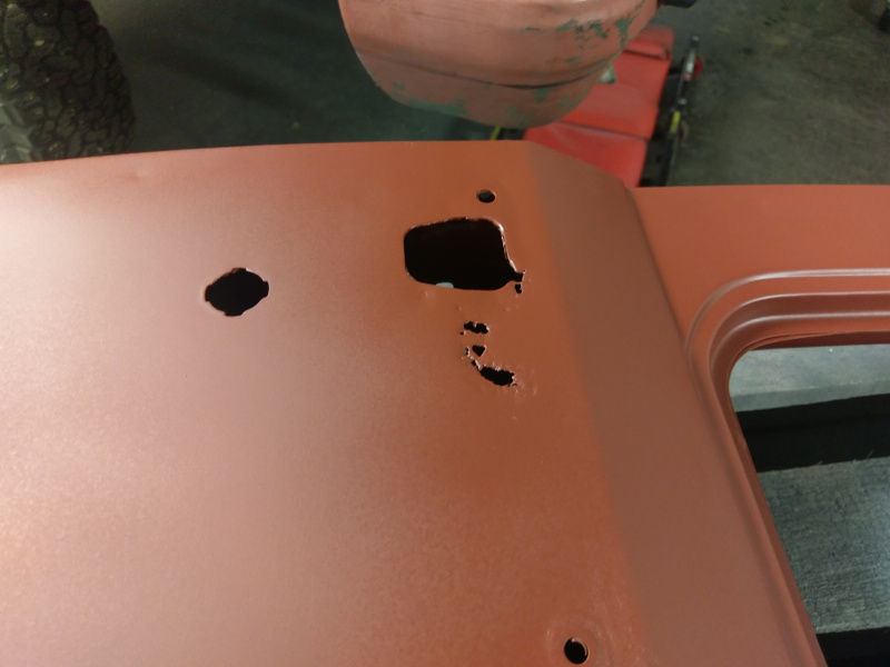

Bereits vor dem Ausflug nach Spielberg wurden die Türen ausgebaut und abgeschliffen, da natürlich auch hier diese weiche Beschichtung das anschließende Sandstrahlen unmöglich gemacht hätte:
Dann ab zum strahlen und grundieren. Was zum Vorschein kam war leider wieder weit schlimmer als erwartet:
confUsed?
