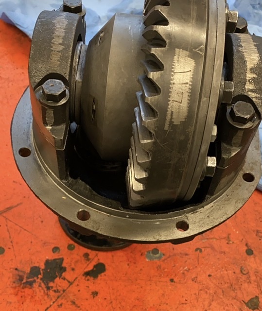

BeitragVerfasst am: 24.12.2019 07:35:23    Titel:
Problem gelöst:
Ich hab ein Torsendifferential mit 80% Sperrwirkung verbaut 😎
Das sieht dann so aus:
