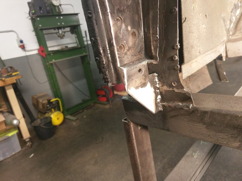

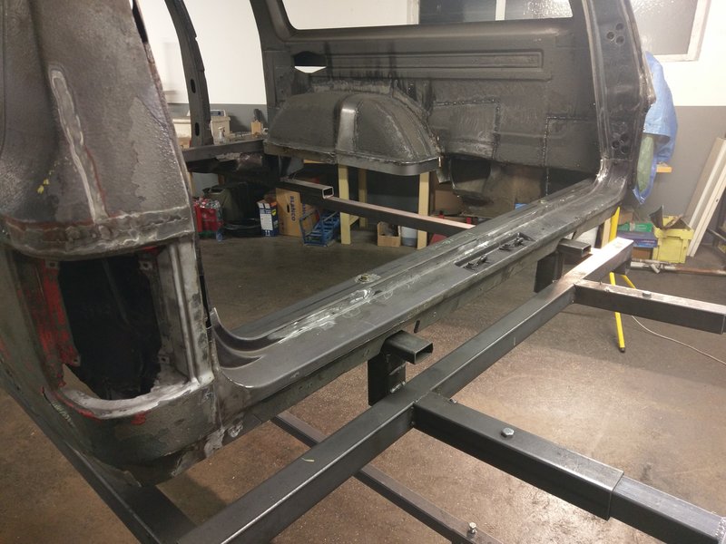

Mit dem neuen Träger an Ort und Stelle, sind die Seitenwände in der Breite fixiert und das hinterste Querblech kann raus

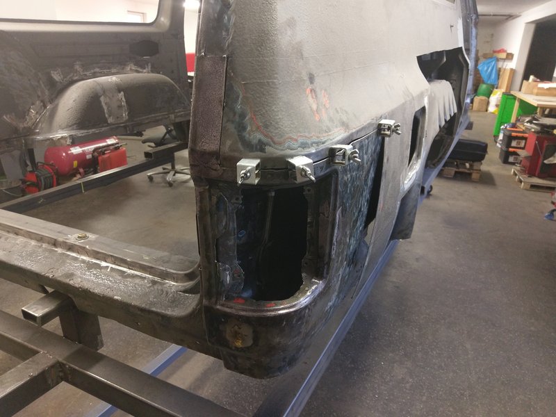

Und schon ist hinten wieder zu ... fast zumindest

Rechts noch ein paar Altlasten bei der Rückleuchte behoben. Jetzt ist das Heck quasi fertig

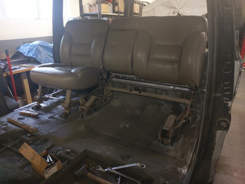

Bei mir ist inzwischen die Baustelle mit der Rückbank an der Tagesordung gestanden. Beim Kauf war eine Eigenbau Rückbank verbaut, welche sich nicht umklappen lies und außerordentlich unbequem war. Ein User des österreichischen US-Car-Forums war so nett mir eine Rückbank aus seinem 99er Suburban zu verkaufen. Dafür mussten ein paar Konsolen angefertigt werden.

Querträger verstärkt:
Alte Querträger ausgebaut damit in den Hohlräumen gestrahlt werden kann:

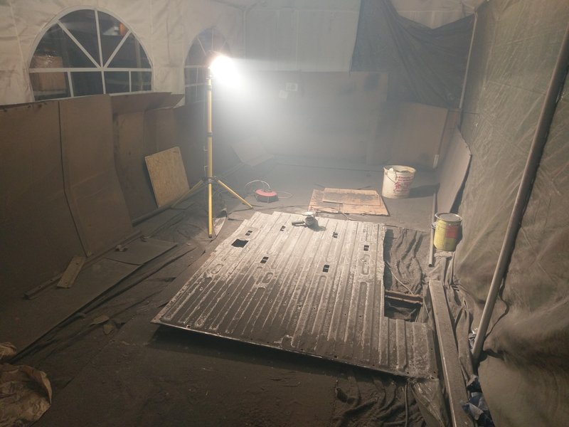

"Kofferraum"-Bodenplatte von ihren Querträgern getrennt und die Kautschukschicht die im gesamten Innenraum aufgetragen wurde, mit Flex und Drahtbürstenaufsatz entfernt:

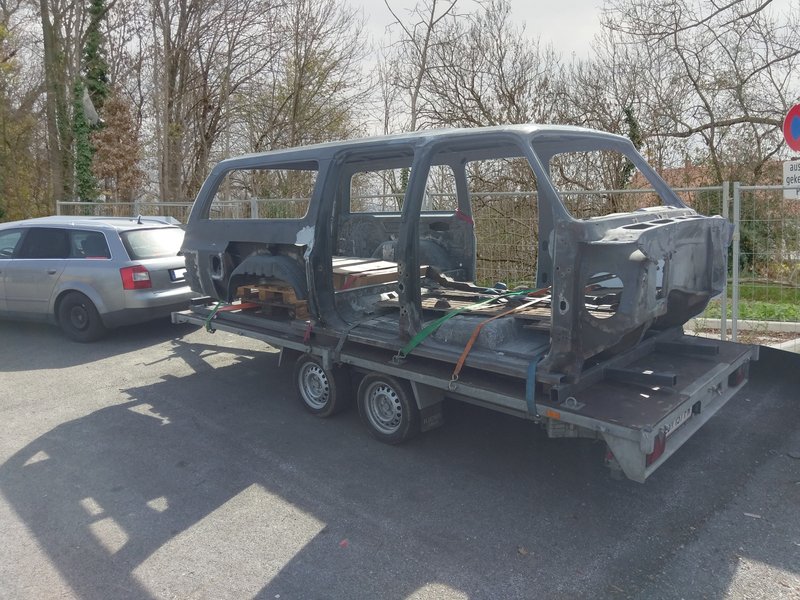

so länger nichts mehr gepostet. Karosse ist inzwischen von Sandstrahler retour, aber schön der Reihe nach:
Bevor es zum Strahler geht, wurden noch Kleinteile fertig gestellt, die Cowls repariert...
... und der Innenraum von der Kautschukschicht befreit:
Dann, ab zum Strahler

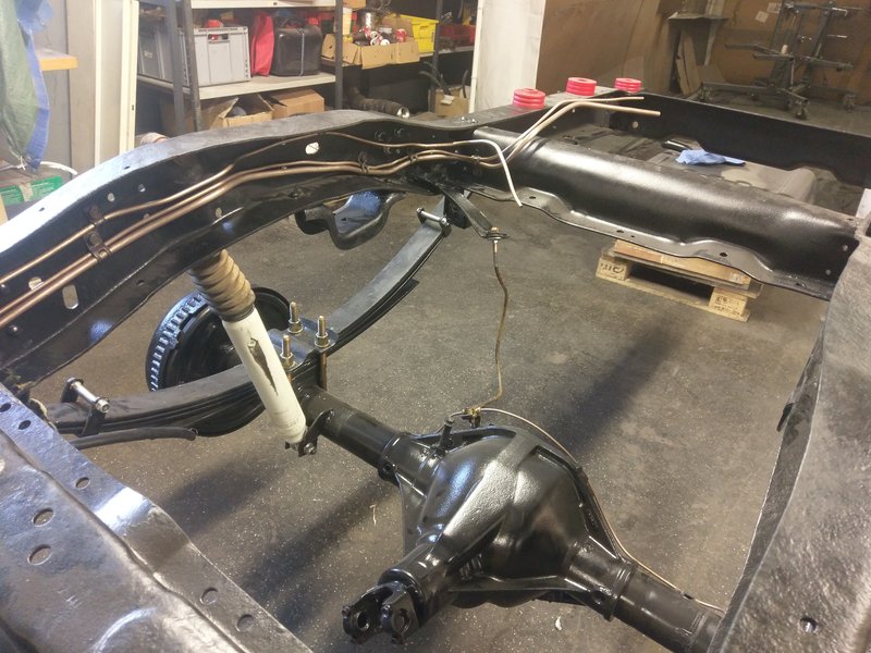

Während die Karosse unterwegs ist, wurden sehr viele kleine Baustellen aufgearbeitet:
    -die einzigen beiden Teile die am Rahmen durchgerostet sind nachgebaut
    -diverse Kleinteile gestrahlt und lackiert
    -Tank entrostet und lackiert
    -Neue Tankbänder hergestellt
    -Hinterachse eingebaut
    -Brems- und Dieselleitungen verlegt
