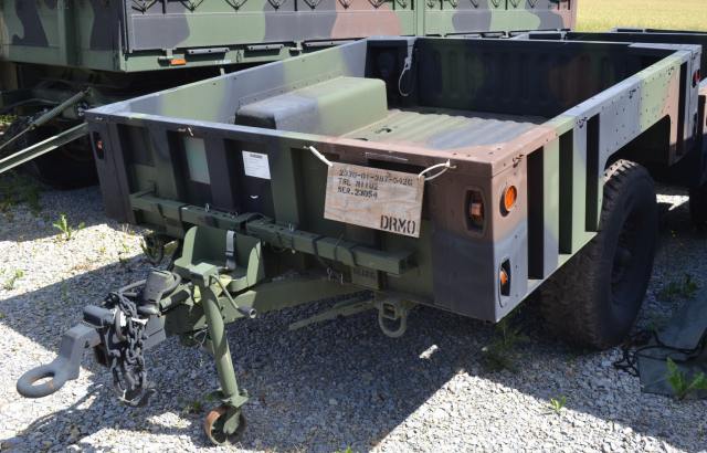

Was spricht eigentlich gegen einen US 1101/2 Anhänger als Basis?
Anhaenger
Ist breit- und hochgenug für meinen Bedarf (evtl. zu briet) und mit Anmeldung wohl so um 1700 zu bekommen. Reifengrösse reduzieren, sollte dann hoffentlich nur ne Formsache sein.
lg
M
