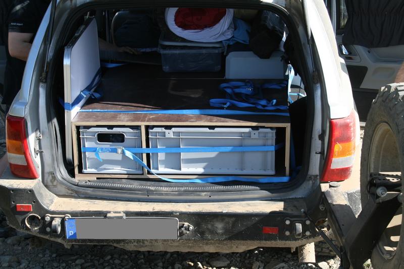

Dass wir wenig auf dem Dach laden, hat einen einfachen, rein physikalischen Grund: Mit jedem kg, das Du höher lädst, erhöhst Du auch den Schwerpunkt des Autos. Bei 5kg oder 10kg Gewicht auf dem Dach macht das keinen großen Unterschied, aber bereits bei einem 20l-Metallkanister mit Diesel auf dem Dach (=24kg) merkst Du in Kurven auf der Straße (also auf einer ebenen Oberfläche), wie Dich dieses Gewicht von oben nach außen drückt. Im Gelände sind wir natürlich auch Schrägfahrten ausgesetzt und mit Gewicht auf dem Dach verringerst Du das Limit, bis der Wagen droht zu kippen. Das Ganze ist natürlich noch intensiver, je höher der Wagen vom Grundaufbau ist. Interessant wird es auch bei einem plötzlichen Lastwechsel mit Schwung, d.h. z.B. Du versuchst, neben der Traktor-Fahrspur (weil zu tief für Deine Reifen) oben zu fahren, rutscht dann aber doch links oder rechts in die Spurrille rein. Da gibt Dir der hohe Schwerpunkt nochmals Schwung zur Seite.
Es kommt natürlich auch/vor allem auf Dein Einsatzprofil und Deinen Fahrstil an. Wenn Du ein Hardcore-Offroader bist und keine Einschränkungen im Einsatzprofil Deines Fahrzeugs aktzeptieren willst, wirst Du um jeden Preis vermeiden, Gewicht aufs Dach zu packen. Einen Softroader, der vielleicht mal über einen mittelprächtigen Feldweg oder eine nasse Campingplatz-Wiese fährt und seinen Fahrstil entsprechend anpasst, wird ein erhöhter Schwerpunkt nur wenig stören.
Man sieht ja auch genug Geländewagen, die gleich mehrere Reservekanister aufs Dach packen und daneben noch Kisten, die die Leute selber kaum noch heben können. Dazu kommt dann noch der Reservereifen, der 20kg wiegt. 100kg auf dem Dach erfordern somit ein deutlich angepasstes Fahrverhalten und das konkrete Bewusstsein, welche Schrägfahrt man den Wagen noch zumuten kann.
Das gleiche Prinzip gilt natürlich auch für innerhalb des Autos. Wir versuchen, schwere Dinge so tief wie möglich zu lagern, also im Fußraum, d.h. Werkzeug, Kanister, Flüssigkeiten, etc. werden unten gelagert; Klamotten kommen in die grauen Kisten auf dem Innenausbau. Aufs Dach kommt nur, was unbedingt sein muss, z.B. Sandbleche (zu groß und unhandlich, außerdem willst Du die nicht IM Auto haben, wenn sie mal im Schlamm lagen und Sandbleche sind nicht sonderlich schwer), Diesel-Kanister (stinkt, wenn man mal was verläppert), Reservereifen (schluckt einfach zuviel Platz im Auto, wobei wir bei den Jeeps die Möglichkeit gefunden haben, 1x Reservereifen unterm Kofferraum zu platzieren und 1x Reservereifen am Träger der Heckstoßstange).
Falls Du Dir beim Kauf Deiner Dachbox noch nicht ganz sicher bist, würde ich Dir zunächst einen Test empfehlen: Nimm 2x 20l-Wasserkanister (voll), binde sie auf Deinem Dach fest und fahre mit mittelmäßiger Geschwindigkeit in eine Kurve und achte bewusst auf das Fahr-/Wankverhalten Deines Fahrzeugs. Dann nimmst Du die Kanister runter und platzierst sie im Fußraum und fährst die gleiche Kurve mit der gleichen Geschwindigkeit und dem gleichen Bewusstsein nochmal. Du wirst sehen, wie "gemütlich" Du in Zukunft Kurven nehmen solltest, wenn Du 50kg oder mehr auf dem Dach hast und was für Dich akzeptabel ist und wo die Grenze für Dich ist.

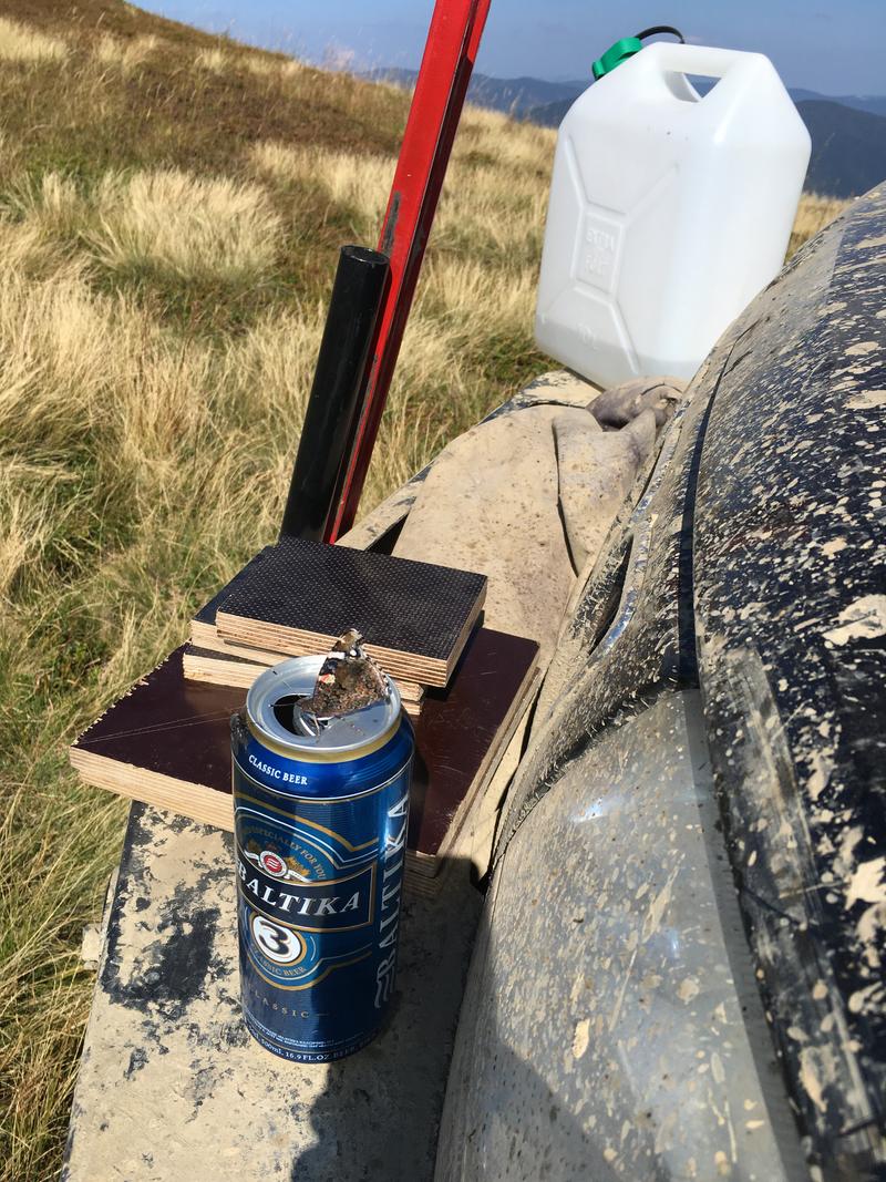

Das Innenausbau-Prinzip der Jeeps macht sich bezahlt: Der Innenausbau besteht aus 2 Siebdruckplatten-Boxen. Die Box, die im Kofferraum steht, belegt genau die Grundfläche vom Reservereifen, und ist nicht mit dem Wagen verschraubt, sondern mit blauen Spanngurten festgemacht. Ich hebe die grauen Kisten raus, löse den Gurt und schon kann ich die Box rausheben und komme bequem an den Reservereifen ran, ohne ein Werkzeug in die Hand nehmen zu müssen. Aufwand: 3 Minuten:
Wer errät, welches der frisch montierte Reservereifen ist? rotfl
Somit ist von den 4 Reservereifen, die wir für 2 Jeeps dabei haben, nur noch 1 übrig. Immerhin…

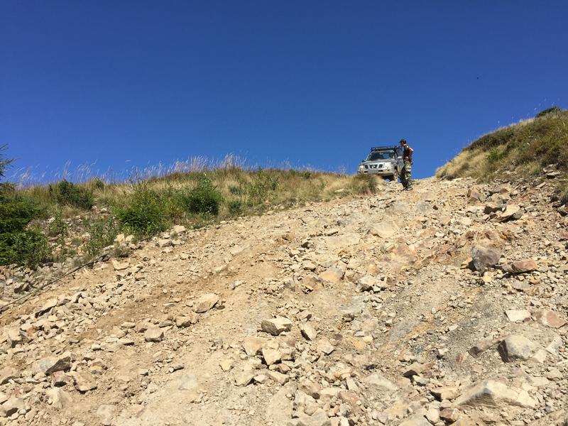

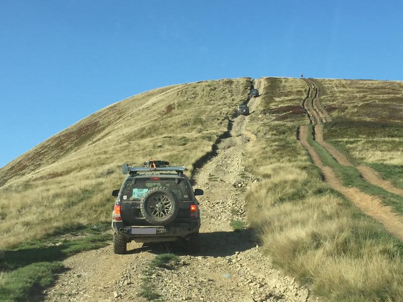

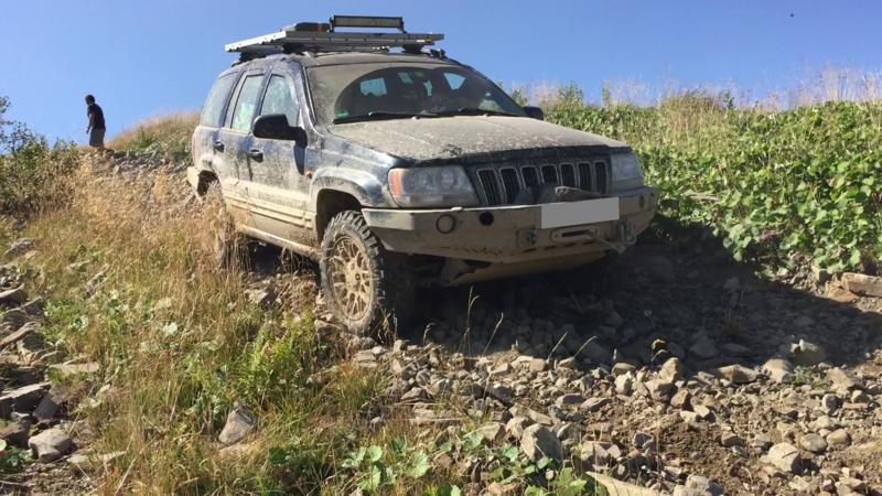

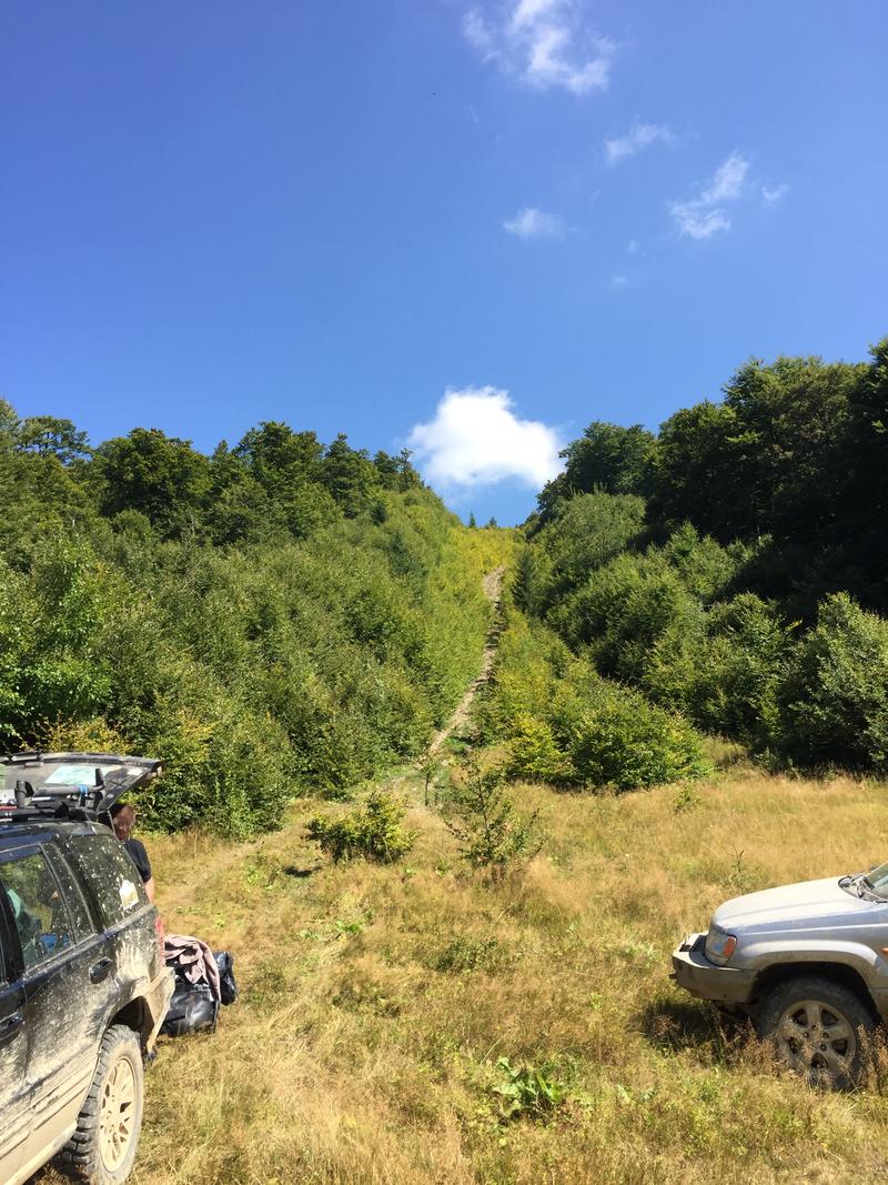

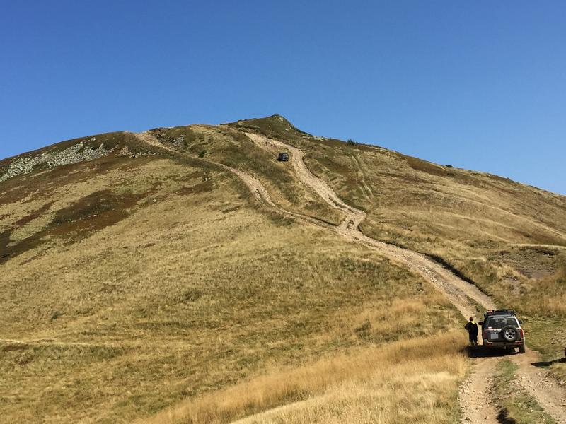

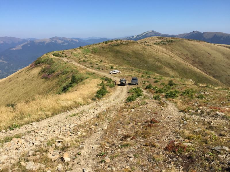

Wir fahren weiter und nähern uns diesem Hügelchen, das uns deutlich in Erinnerung bleiben wird. Unten steht wieder ein Ex-Militärtruck mit 3 Achsen:
Der Anstieg gestaltet sich schwierig. Sehr loses Geröll, große und kleine Steine machen den Autos das Leben schwer. Die beiden Patrols mühen sich nacheinander ab, aber schaffen den Anstieg:
Jetzt ist Bernd dran…

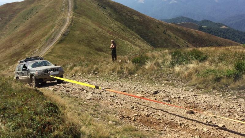

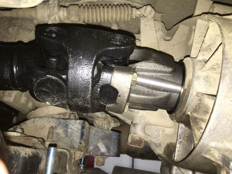

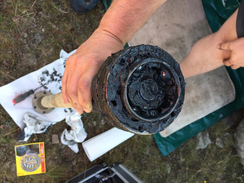

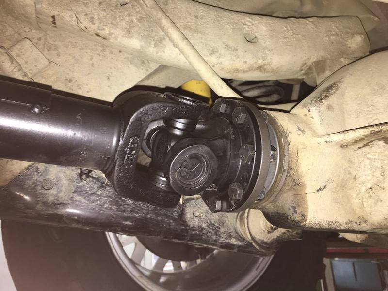

…und bleibt plötzlich stehen. Aus dem Funkgerät quäkt es: „Kardanwelle gebrochen“. Verdammter Mist, echt jetzt? Das darf doch nicht wahr sein. Eine genaue Diagnose im Hang ist natürlich nicht wirklich durchführbar, aber die Vorderachse hat urplötzlich nicht mehr mitgedreht, insofern liegt die gebrochene Kardanwelle auf der Hand.

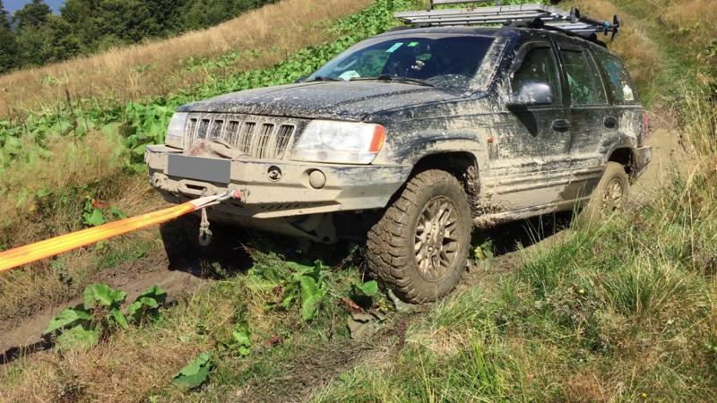

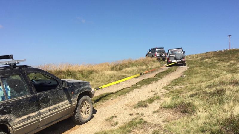

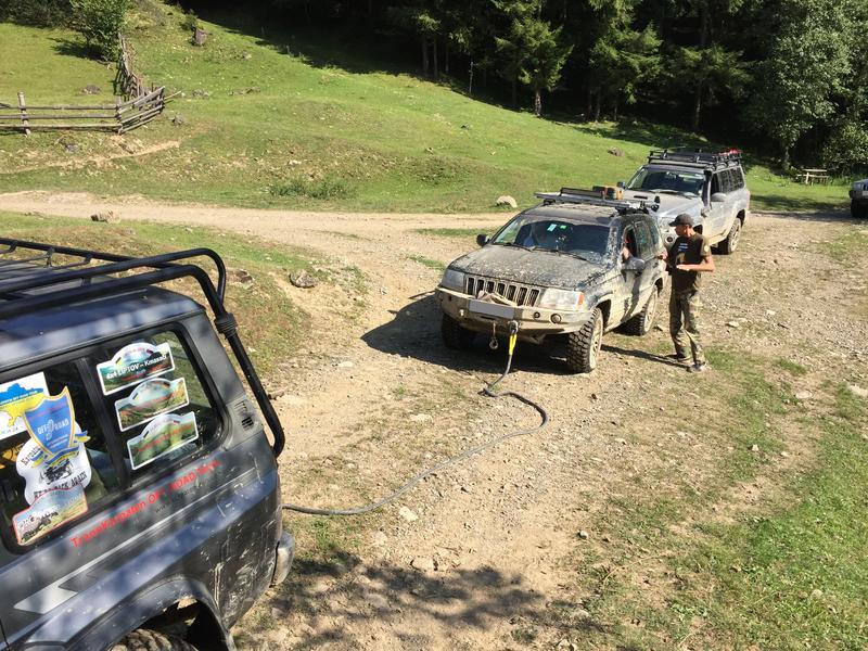

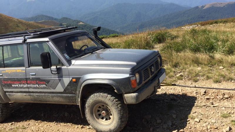

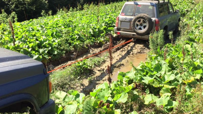

Was tun? Wir diskutieren die Optionen. Die einfache Bergung wäre natürlich, den Wagen rückwärts runterrollen zu lassen. Nachteil: Wenn wir den Jeep nicht repariert bekommen und Bernd im 2WD-Modus fahren muss, haben wir auf dieser Seite des Berges kaum eine Chance, den Wagen durch das Gelände auf eine Straße zu bringen. Das wäre von der anderen Seite des Berges viel leichter. Also, Entscheidung getroffen: Bergung bergauf. Ja, ihr habt richtig gelesen. Wir räumen mit der Hand alle Felsen und Brocken beiseite, die ein Problem darstellen könnten. Dann verbinden wir alle Bergegurte, die wir dabeihaben, und testen, wie weit wir kommen. Mit der kompletten Länge eines Windenseils müsste es grade so reichen. Der Kollege links im Bild ist der Fahrer vom LKW am Fuße des Berges und schaut sich unser Spektakel als Zaungast an. Er meint zu Romi, wenn wir es nicht schaffen, kann er uns mit dem Truck ganz einfach raufziehen. Hau mich, ich bin der Frühling Dafür will er natürlich Geld sehen. Das ist gut zu wissen, dass wir eine Rückfallstufe haben, falls wir versagen, aber zunächst ist der Ehrgeiz geweckt und wir wollen es selber versuchen:
Wir müssen einen Patrol über die Kuppe fahren, damit das Windenseil noch an die Bergegurte heranreicht. Das sieht nicht gut aus. Wir suchen uns ordentlich Steine zusammen und versuchen, dem Patrol fette Bremsblöcke zu bauen.
Und los geht’s. Die Winde zieht den Jeep cm für cm nach oben. Quälend langsam bewegt sich der Jeep. Jedesmal, wenn wir eine Gurtlänge geschafft haben, nehmen wir einen Gurt raus (den kann die Winde ja nicht einziehen). Die ganze Aktion dauert eine gefühlte Ewigkeit. Als der Jeep weit genug oben steht, dass rechnerisch die Bergegurte ausreichen sollten (also ohne Winde), meint Romi, er würde Bernd das restliche Stückchen schleppen, denn uns läuft so langsam die Zeit davon, wenn wir den Wagen noch reparieren wollen. Romi hängt seinen Patrol an und zieht und zieht und zieht, aber es reicht einfach nicht. Lösung: Der Patrol zieht den Patrol zieht den Jeep Hau mich, ich bin der Frühling Das ist das vordere Ende des Konvois…
…der den zweiten Patrol zieht/unterstützt…
…der wiederum den Jeep am Haken hat:
Und es klappt:
Geschafft!
Aber…da steht ja noch ein Jeep unten. Wenn beim ersten Jeep die Kardanwelle gebrochen ist, passiert das auch beim zweiten? Zwei defekte Fahrzeuge in der Wildnis wollen wir nicht riskieren. Wir identifizieren einen leicht versetzten Track, den ich fahren werde, und räumen akribisch alles aus dem Weg. Ich schaffe es aus eigenem Antrieb fast bis ganz rauf, aber am letzten, richtig steilen Stück verlässt mich dann der Mut aus Angst um meine Kardanwelle. Macht nix, ich bin in Schlagdistanz und Romi zieht mich alleine die letzten Meter rauf.

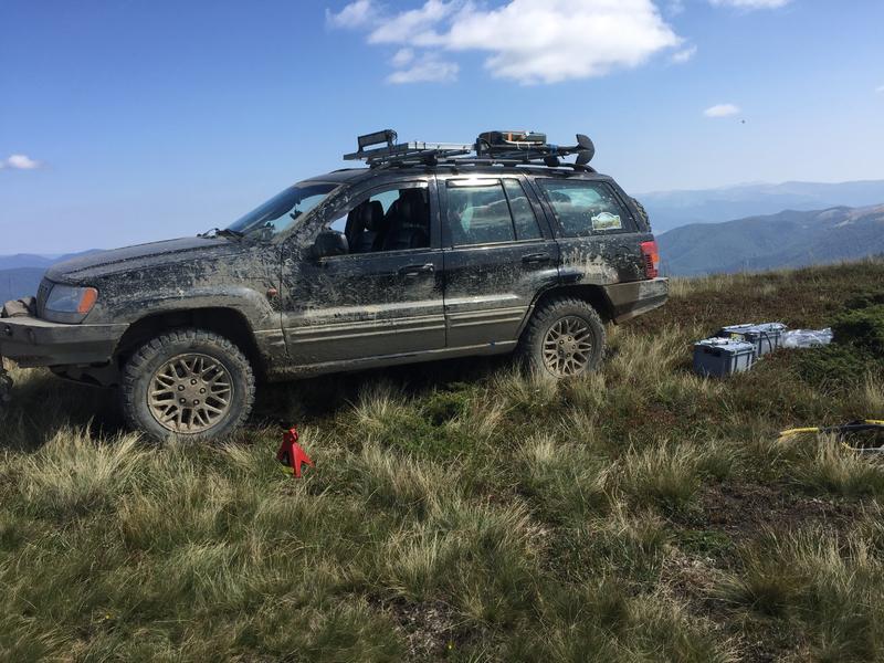

Das ist die Kardanwelle. Der Kopf (oben) lässt sich schön frei hin- und herbewegen.

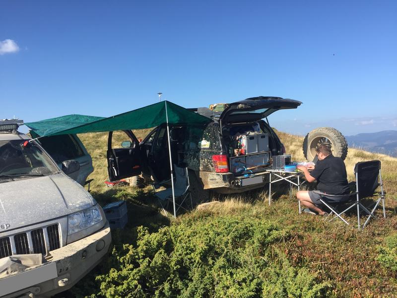

In der Eile haben wir natürlich alle Kisten und Werkzeuge wild rausgerissen. Wir ordnen erstmal das Chaos und räumen auf. Es ist mittlerweile mittlerer Nachmittag und die Sonne hat immer noch kein Erbarmen mit uns. Wir nehmen die Plane, die wir zum Unterlegen für den Ausbau der Kardanwelle benutzt haben, und spannen sie als Sonnensegel zwischen die Autos:
Wir haben nun etwas Zeit, bis die anderen zurückkommen. Während Bernd einen Kartoffelsalat für das Abendessen vorbereitet…
…suchen Marcel und ich Feuerholz. Gar nicht so einfach, wenn es keine Bäume gibt (habt ihr euch mal in der Umgebung umgeschaut?). Wir sind offensichtlich über der Baumgrenze und die dürren Äste, die wir finden, sind abgestorbene Büsche.
So heiß die Sonne gebrannt hat, so schnell lässt sie am späten Nachmittag nach. Wir entscheiden uns für eine vorzeitige Dusche in der Vorahnung, dass der Abend und die Nacht sehr frisch werden wird:

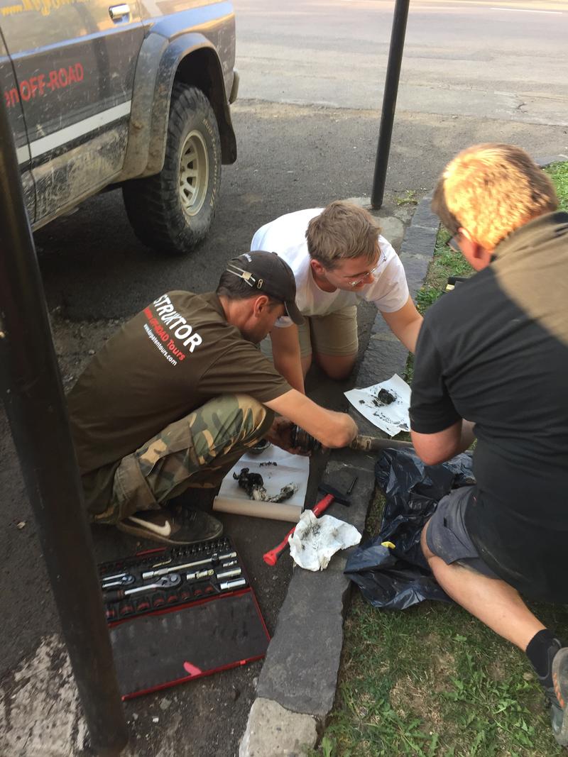

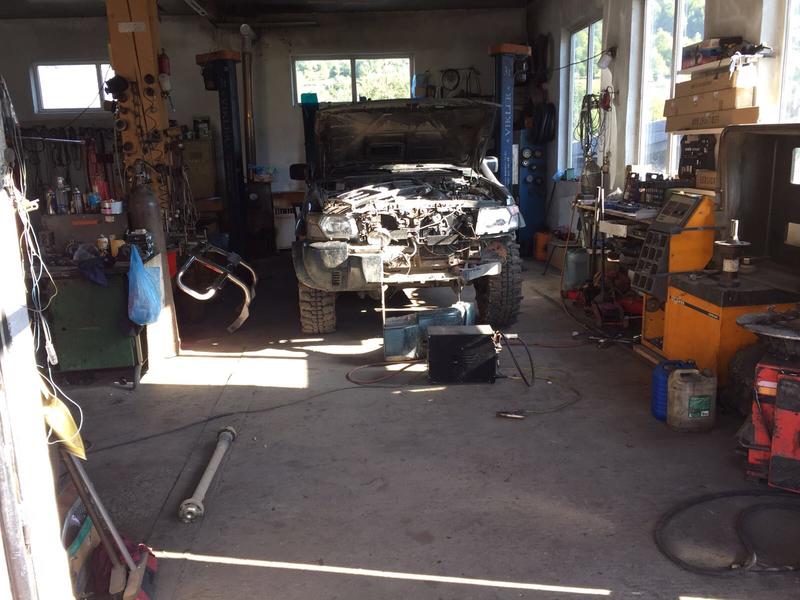

Mittlerweile sind Romi und Gerd in der Werkstatt angekommen:

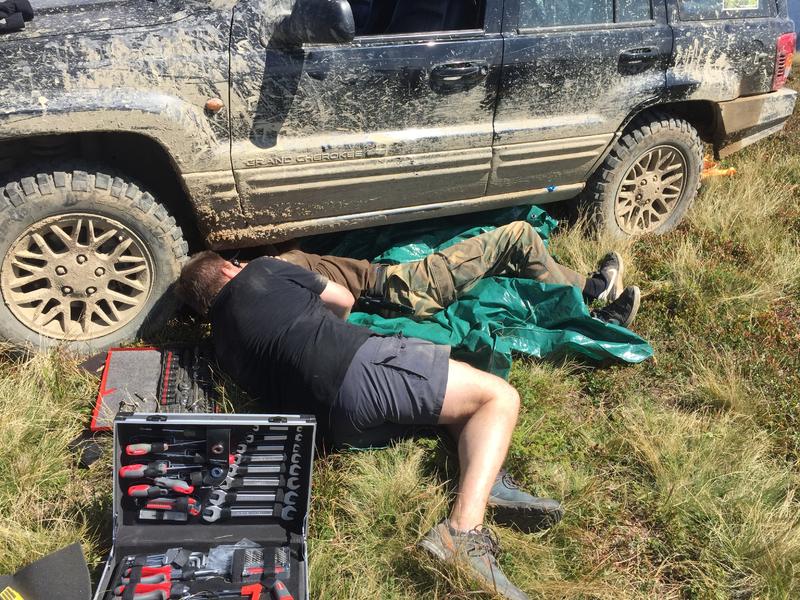

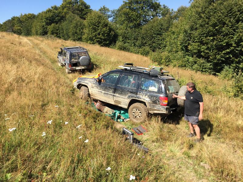

Die Kardanwelle wird demontiert. Diagnose: Da ist nix kaputt. Was ist passiert? Ich versuche das mal, mit meinem laienhaften Technikverständnis widerzugeben (zumindest glaube ich, es so verstanden zu haben). Die Kardanwelle vom Jeep Grand Cherokee WG hat kein Kreuzgelenk (was massiv ist), sondern ein kugelgelagertes Gelenk. Der Vorteil von diesen Gelenken: Sie sind deutlich laufruhiger als Kreuzgelenke, sie verursachen kein Vibrieren und kein Hämmern und sind somit deutlich fahr-komfortabler als Kreuzgelenke. Aus Offroad-Sicht ist das allerdings murks, denn das Kugelgelenk hat etwas Spiel. Wenn man steil bergab fährt, staucht sich das Antriebssystem und somit auch die Kardanwelle zusammen, was das Spiel verringert. Wenn man steil bergauf fährt, entzerrt sich das Antriebssystem, was im Extremfall die Folge hat, dass das Kugelgelenk durch das verlängerte Spiel „rausrutscht“ und das ist hier passiert:
Aber somit die gute Nachricht: Es muss nix repariert werden, sondern einfach nur alle Einzelteile wieder so zusammengebaut werden, wo sie hingehören:
…und fertig: Der Spaß hat 1h gedauert und somit liegen Romi und Gerd im Wettlauf gegen die Zeit noch mit einer Nasenlänge vorn:

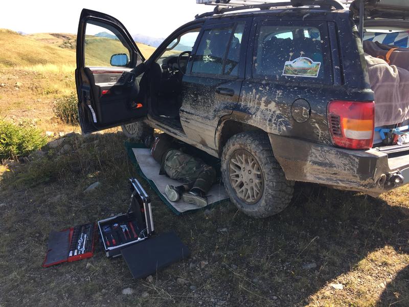

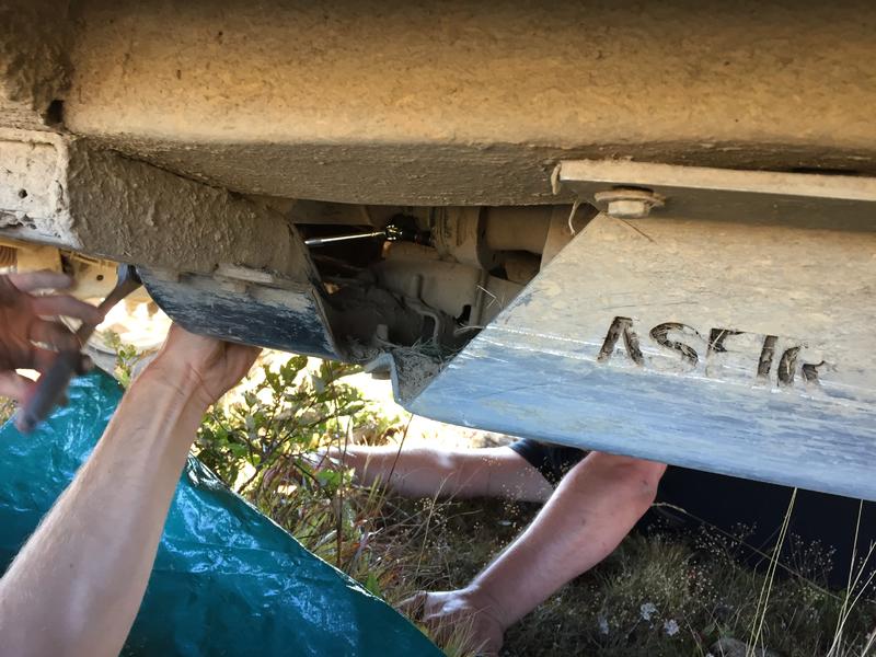

An diesem Hügelchen, das nicht wirklich dramatisch ausschaut, passiert es wieder. Die beiden Patrols fahren rauf und Bernd bleibt, durch plötzliches Aussetzen der Vorderachse, mitten im Hang stehen:
Das ist doch zum Mäuse-melken! Zumindest haben wir eine sehr konkrete Vermutung, was passiert sein könnte, und machen uns von Anfang an nicht wirklich Sorgen. Da wir wissen, was zu tun ist (nämlich: Reparatur vor Ort), lassen wir den Wagen runterrollen:
Also, los geht’s! Werkzeug auspacken und an die Arbeit:
Die Kardanwelle ist ausgebaut…
…und da wir jetzt wissen, was das Problem ist, zerlegen wir sie direkt an Ort und Stelle:
Erstmal alle Kugeln rausfischen, die lose durch die Gegend fliegen…
…und alle wieder an die richtige Position setzen. Zum Glück hat Romi eine Dose Schmierfett dabei. Aber ich sag euch, das ist eine Drecksfummelarbeit; das Zeug kriecht ÜBERALL hin. Wir sahen aus wie die Schweine Hau mich, ich bin der Frühling
Zumindest haben wir uns eine Plattform mit netter Aussicht ausgesucht. Wir haben das Auto so ausgerichtet, dass wir im Schatten arbeiten können, denn die Sonne meint es wieder zu gut mit uns und wir sind schnell schweißgebadet:
Die Kardanwelle wird wieder eingebaut:

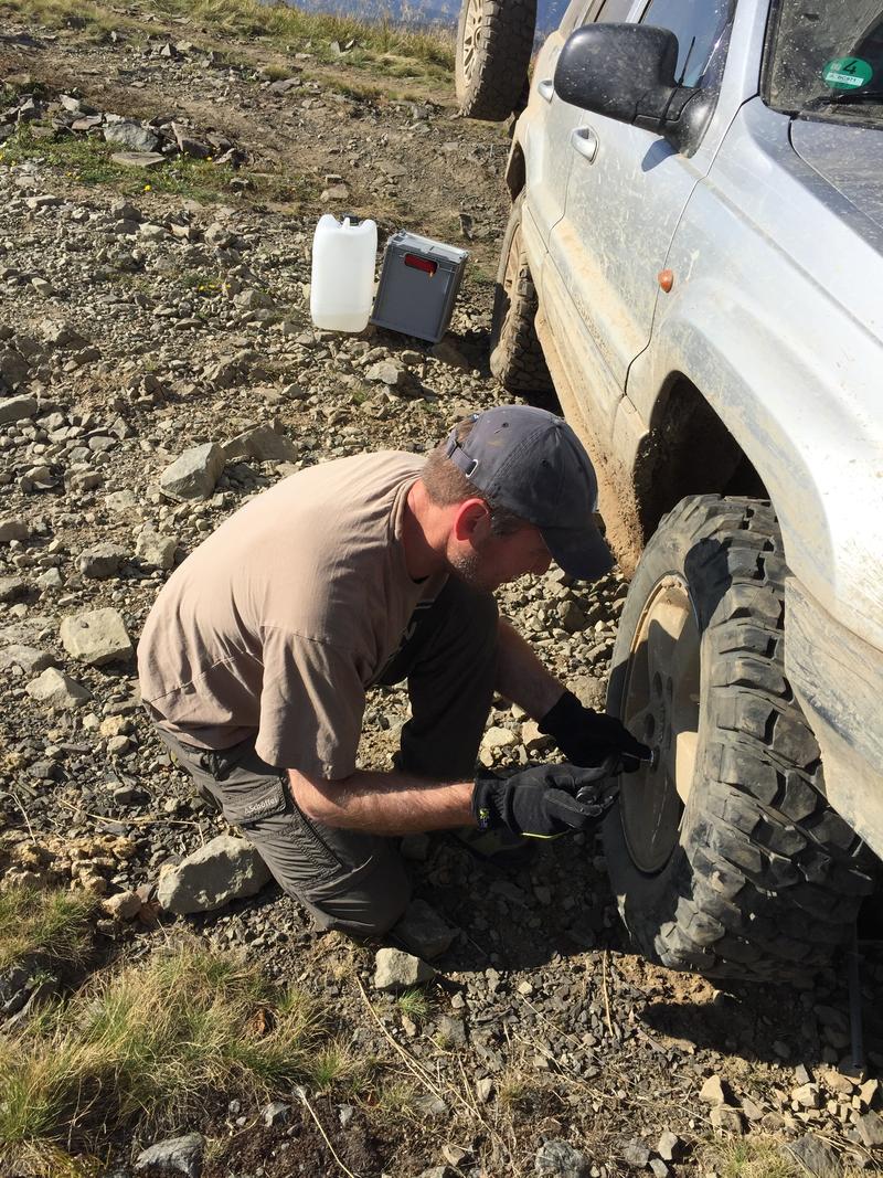

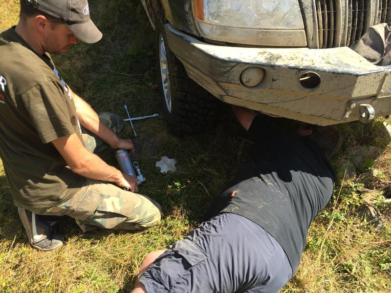

…und es kam, wie es kommen musste. Im Funkgerät krächzt Bernd’s Stimme „Plattfuß“:
SO EINE SCH…!!! Das kann doch nicht sein, oder? Bernd bleibt natürlich nix anderes übrig, als im Gänsefüßchentempo den Hang runterzufahren bis in die nächste Ebene:
Wir bereiten den Reifenwechsel vor:
Wie, bitteschön, kann ein Stein einen Reifen so aufschlitzen?!?
Eigentlich kein Drama, denn wir haben ja noch einen Reifen. Aber: Das war der letzte. Ab hier darf nix mehr schief gehen. Und DAS fühlt sich gar nicht gut an:

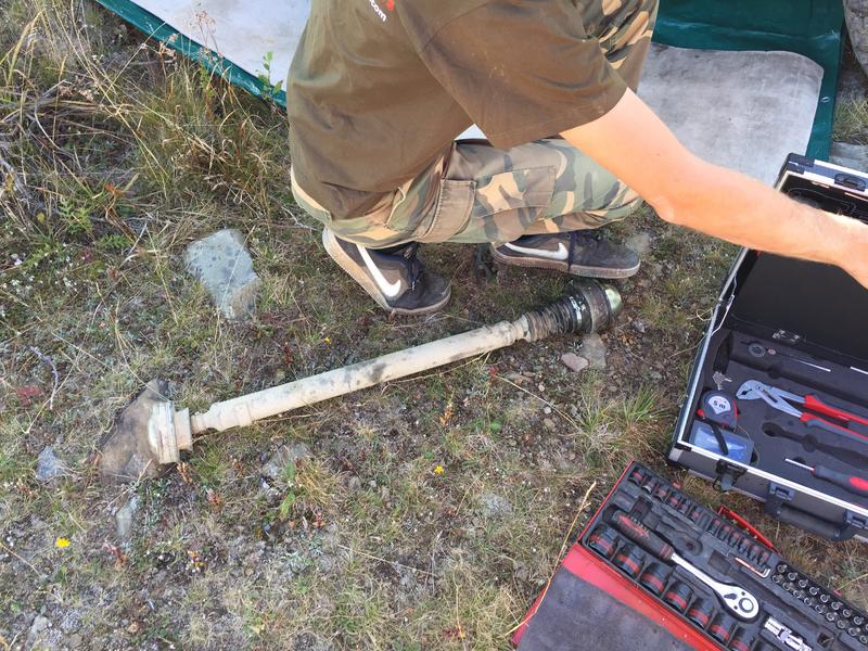

Wir fahren weiter und suchen erstmal trockenen Boden, um die Kardanwelle auszubauen. Der Plan: Wir haben nicht mehr soviel Zeit, die restliche Strecke geht es weitestgehend bergab und die Kardanwelle reparieren wir dann heute Abend, wenn wir auf einer Straße sind:
Gesagt, getan. Die ausgebaute Welle legen wir in den Kofferraum und fahren weiter, womit Bernd „nur noch“ Heckantrieb hat:

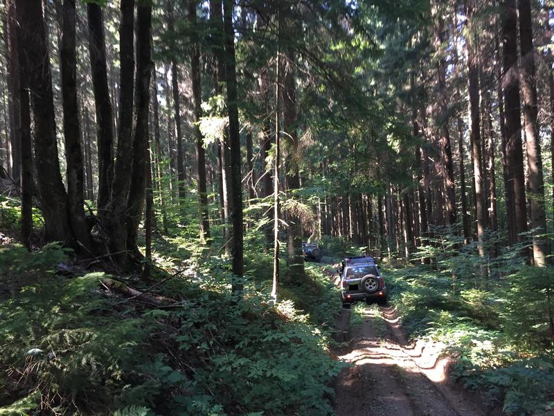

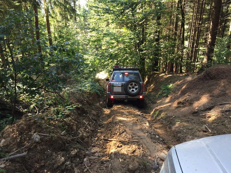

Wir fahren bergab in einen Wald ein:
Es kommt auf den Fotos leider nicht so raus, aber der Abstieg war ziemlich steil. Bernd stand vor ganz neuen und ungewohnten Herausforderungen: Während ein Antrieb auf der Vorderachse den Wagen in schlammigen Kurven natürlich um die Kurve zieht, hat ihn seinen Heckantrieb lediglich gedrückt, und zwar aus der Kurve raus:

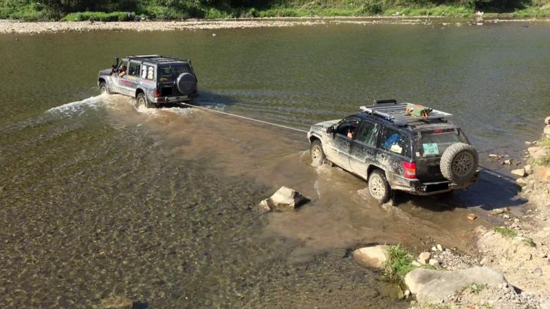

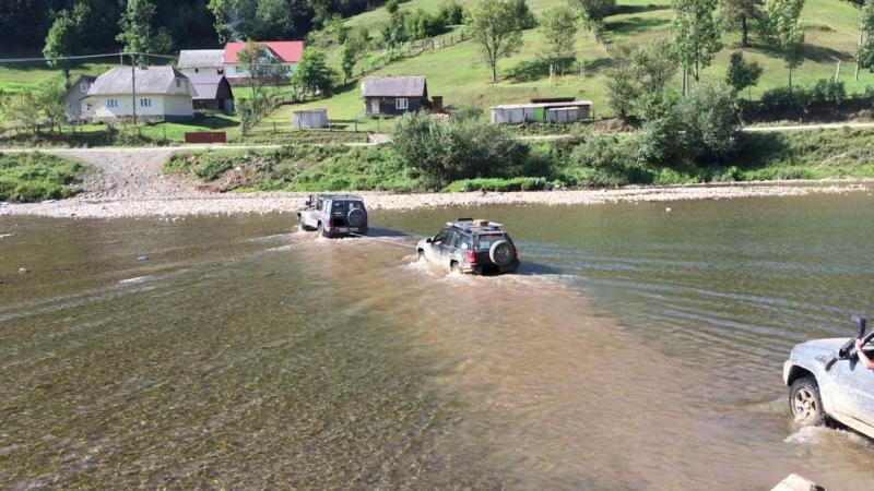

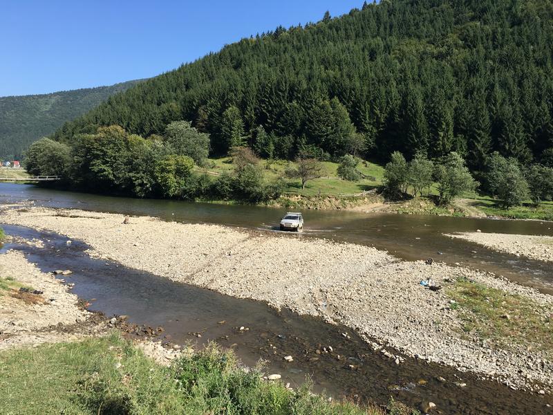

Wir verlassen das Waldstück und haben es fast geschafft: wir müssen nur noch auf die andere Seite des Flusses, bis wir auf einer Straße sind:
Es gibt weit und breit keine Brücke, somit fahren wir zur nächsten Furt. Der Fluss ist zwar nicht tief, aber Romi möchte es nicht riskieren, dass Bernd steckenbleibt. Eine Bergung in einem fließenden Gewässer wäre eine gewisse Herausforderung rotfl Also nimmt Romi Bernd direkt an die Leine. Wir entscheiden uns für das kinetische Bergeseil, da man das besser auf Spannung halten kann:
Es klappt ausgezeichnet, das Seil wird nicht mal naß:
