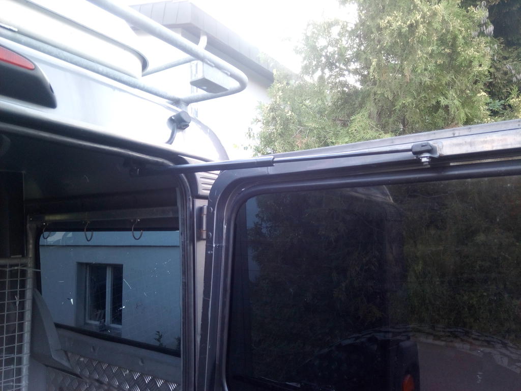

Heute Heckklapendämpfer ersetzt. 600mm ausgefahren, 350mm kompremiert, ca.300n
entspricht einem Ersatzteil vom Ford Taurus Art. Nr. 2F1Z16C826BA Motorhaubenlifter keine 10€ das Stück.
