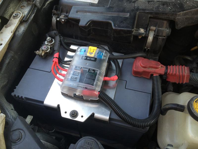

ja die Kästen von BlueSea sind super! So schauts bei mir aus:
Grüße

Du meinst nicht das da was fehlt Phillip?

BeitragVerfasst am: 16.05.2017 15:03:00    Titel:
... meinst eine Sicherung zwischen PlusPol und Verteiler?
Oder die Schraube beim Kotflügel links im Bild?
Grüße Philipp
BeitragVerfasst am: 17.05.2017 05:38:14    Titel:
Schaut sehr gut aus!
Man könnte das plus Kabel etwas kürzer halten, aber mit dem Schutzrohr einfach nur perfekt!
Fahrzeughersteller sichern auch nicht jedes Kabel ab, schützen es aber.
BeitragVerfasst am: 17.05.2017 07:12:53    Titel:
Das ist wirklich schön gemacht.
Versicherung?
Bei dem kurzen Leitungsweg und der vorbildlichen Verlegung eher nicht.
Die Flachstecksicherungen haben ein Abschaltvermögen von 1000A. Solange man das nicht überschreitet gibt es auch sonst keinen Grund, vorzusichern.
Falls mehr als 40A gebraucht werden, Bietet sich dieser Verteiler an, die Minusverteilung muß man dann halt selbst stricken.

vollgas82 hat folgendes geschrieben:
Grüße Philipp
Genau die.
Hat vB BS auch im System & vom Platz her induskutabel mMn
Du rubbelst mir bisschen Eng am negativen Pol deiner Akku mit der Kabelführung Unsicher
Übersichtlich ist es Ja
BeitragVerfasst am: 20.05.2017 12:16:49    Titel:
Ganz im Ernst:
Die Hauptleitung zwischen Pluspol und Verteiler ist vielleicht 15cm lang und vor Beschädigung mit Schutzschlauch geschützt.
Da kann NiCHTS passieren.
Mann hätte sie noch ein wenig kürzer machen können, dann hätte sich ein hübscher 90Grad Bogen ergeben.
So lange die Verbindungen mechanisch spannungsfrei sind, ist auch das egal.
Die abgehenden Plusleitungen liegen am Minuspol an, sind aber auch mehrfach geschützt und offensichtlich ziemlich virbrationsfrei verlegt. Vorgaben für Schutzabstände zwischen Plus und Minus gibt es hier nicht.
Grundsätzlich muß man die Länge ungesicherter Leitungen kurz halten oder die Leitung geschützt verlegen, (Anlasserzuleitung).
Die maximal zulässigen Längen sind vorgeschrieben.
Der Einzige Grund für eine Vorsicherung wäre der maximale Kurzschlußstrom am Sicherungsverteiler.
Wie oben geschrieben, die Flachstecksicherungen können maximal 1000A ab. Das klingt nach viel, ist aber bei einem Kurzschluß direkt nach den Abgangssicherungen des Verteilers schnell erreicht. Da könnten! dann Folgeschäden am Sicherungsverteiler auftreten, wenn die arme kleine Sicherung den großen Kurzschlußstrom nicht kontrolliert abschalten kann.
Darüber würde ich mir aber in der Praxis keine sooo großen Gedanken machen.

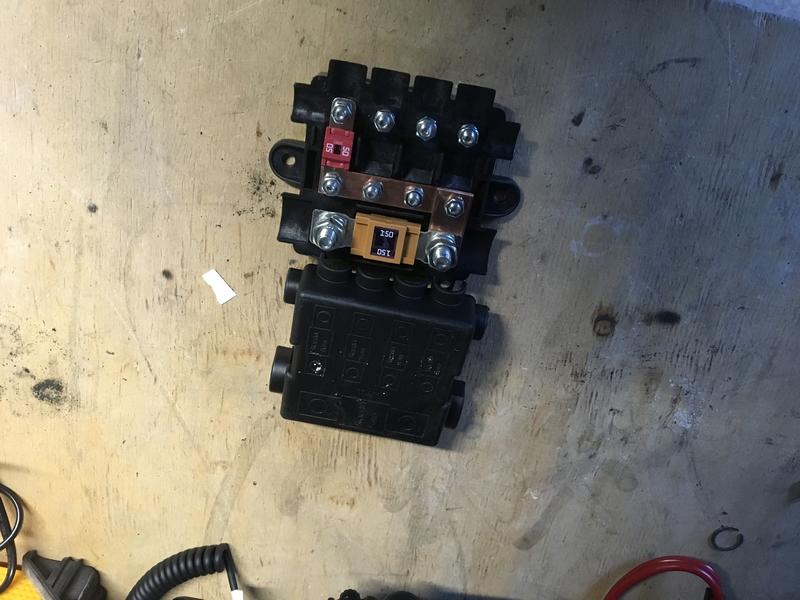

Als kompakte Hauptsicherung würde sich das
https://sw5.esomatic.eu/sicherung/cf8hbs.html
anbieten.

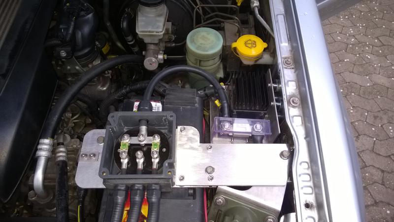

Hallo zusammen,
so sieht's bei mir aus, das nicht abgesicherte Leitungsstück ist 35qmm Gummi-Schweißleitung, zusätzlich mit Schrumpfschlauch überzogen.
Die Dose ist aus der Industrie, das Innenleben Eigenbau aus Pertinax
Die große ANL-Sicherung sichert den Leitungsweg zur Zusatzbatterie ab, dort sitzt die gleiche nochmal.
Denen habe ich jetzt nach 8 Jahren mal eine vernünftige Abdeckung verpasst.
Grüße
Andreas
