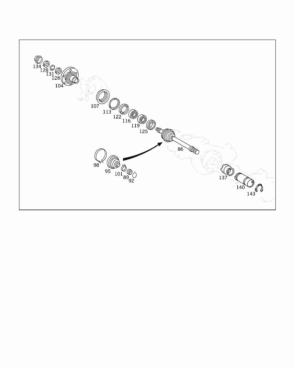

habs jetzt mal zerlegt und die manschette vom Homokineten war eingerissen
aber kann das wirklich das Geräusch verursachen? es war schon noch recht viel fett drin
antriebswelle hat kein spiel

Hallo möp,
guck dir mal das Gelenk genau an. Also alles Fett raus und dann zerlegen wie bei Hans Hehl beschrieben. Evtl ist es schon sehr stark verschlissen, dann hilft viel Fett leider auch nicht mehr.
Radlagerspiel war in Ordnung und das Radlagergehäuse hatte auch kein Spiel was auf die Achsschenkellager hinweisen würde?
