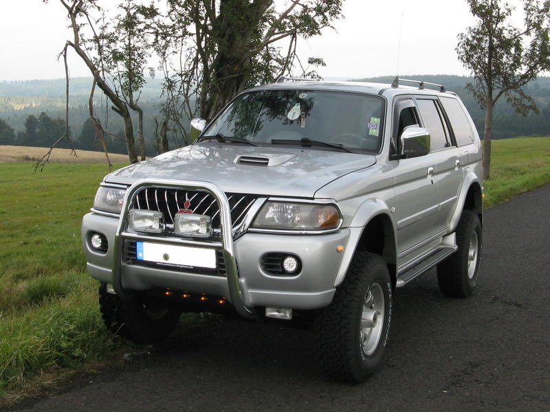

Hab jetzt endlich auch 265/75R16er drauf...
Sensationell
Sieht echt gut aus!
Hast du am Fahrwerk noch was gemacht?
Wenn ich das so sehe könnte meiner auch noch bissl wachsen.... Zwinker
dermausmann
Mit dabei seit Mitte 2013
1. Mitsubishi Pajero Sport
BeitragVerfasst am: 03.10.2015 12:07:13    Titel:
Habe einen 6cm Bodylift und 50mm Höherlegungsfedern verbaut...

Ah okay, der Bodylift fehlt mir da zu deiner Höhe!
Aber sieht echt geil aus! YES
