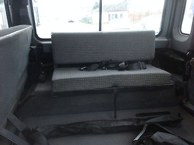

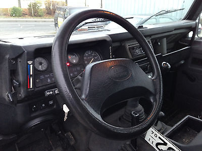

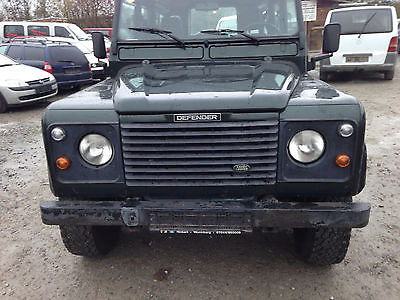

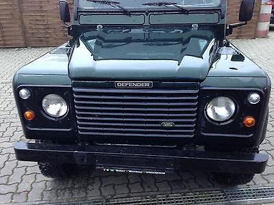

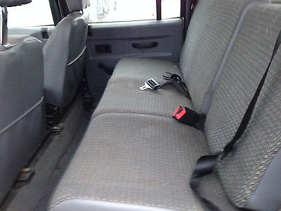

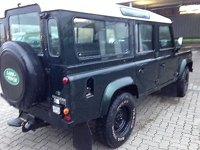

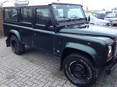

Erst mal die Verkaufsbilder:

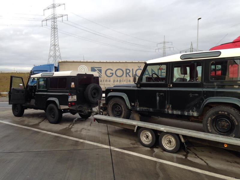

Den 110 vom Nachbar eingepackt, Trailer organisiert und auf die Autobahn.
Die Anfahrt war sehr entspannt, mit 80km/h Morgends um 07:00 hat man einige Zeit zum Nachdenken was denn so aus dem Autochen entsehen soll, aber das kommt hier ja schrittweise.
Bei der Besichtigung habe ich eine durchgerostete Hecktraverse gesehen, viel Rost am Rahmen so das ich mich zusätzlich zum Getriebeschaden auf einen Rahmentausch einstelle.
Was sich bei der Inspektion des 110 in der Vorwoche bereits abzeichnete:
Kein Vortrieb, hintere Kardanwelle dreht, trotzdem steht das Fahrzeug...
Also hintere Steckachse, Mitnehmer Differential.
Außerdem lies sich die Mittelsperre nicht einlegen...nun gut, Garage liefert Teile.
Vor Ort dann erst mal Überraschung:
Händler nicht da, aha...Geld genommen aber jetzt nicht Abholen, oder was?
Nach kurzem Telefonat:
Ja Schlüssel liegt hinter dem Hinterrad, kannst einfach mitnehmen.
Okay...es gibt also ehrliche Fähnchenhändler, hielt sich an die Vereinbarung der Reservierung wie auch an die Übergabe.
Jetzt der große Moment:
Wie bekommt man einen 110 mit offiziellem Getriebeschaden auf den Trailer?
Nun ja: man klappt die Falte im Teppichboden heraus, macht die Mittelsperre rein und fährt mit Sperre und Frontantrieb einfach auf den Anhänger.
Dort dann tauscht man einfach den Mitnehmer der Steckachse hinten rechts aus und schon hat man den "Getriebeschaden" wieder beseitigt. ;-)
Des einen Unwissenheit in meine Freud sozusagen.
Noch alles schön festzurren und dann auf den Heimweg:

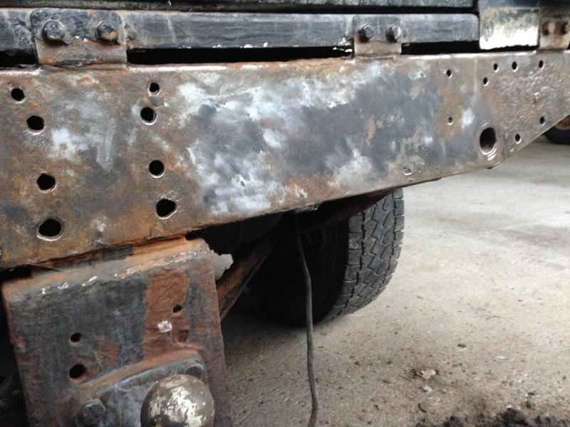

Gleich nach der Abfahrt von der Autobahn erst mal in ein paar Euro in Clean Park investiert:
Der Dämpfstrahler hat nicht wirklich Mühe mit der ganzen Baumarktschmiere am Rahmen.
Überall fliegen die Brocken, aber kein Metall mit dabei, nur Bitumen und Dreck.
Ein gutes Zeichen, Rahmen wurde zwar schon bei den Verkaufsverhandlungen genau gecheckt, aber nach gründlicher Reinigung kann es ja ganz anders aussehen?

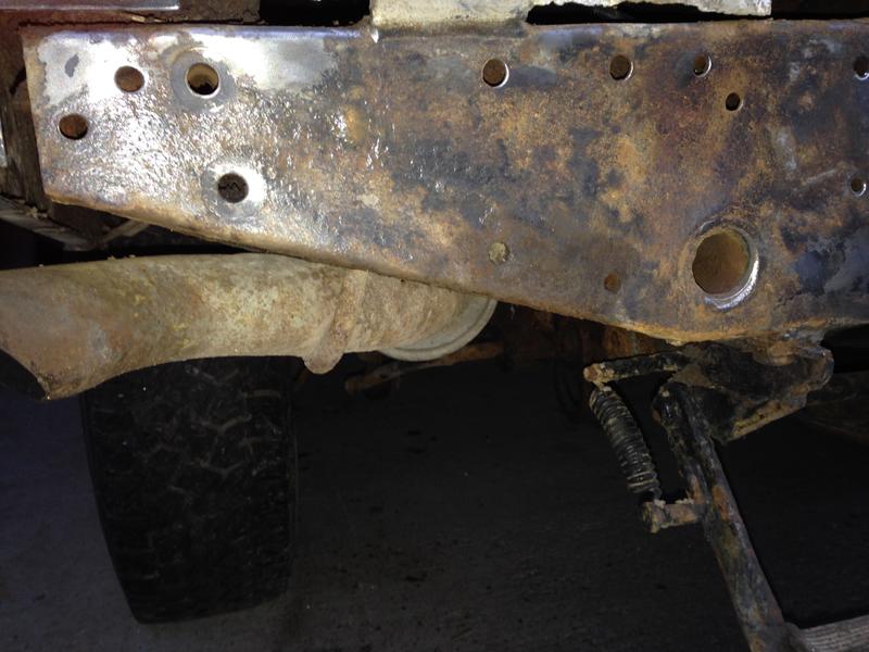

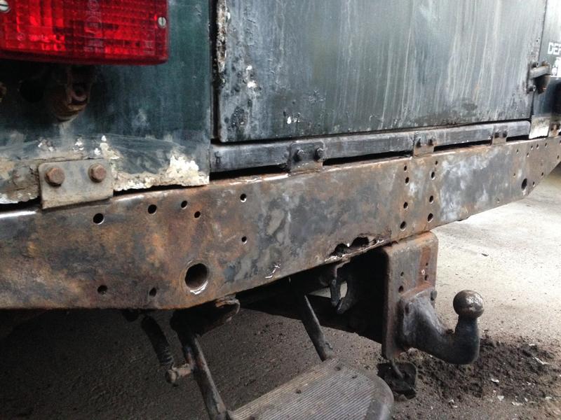

Nun ja: Es sieht ganz anders aus:
Überall Rost...oberflächlicher Flugrost... ;-)
Die Hecktraverse hat an der Befestigung der hinteren Trittstufe einen Riss, mehr scheint nicht zu sein.
Also zufrieden über den Kauf (oder besser NOCH) zufriedener) nach Hause.
Ach ja: die großflächige Kontaktkorrosion stellte sich als oberflächlich am Lack heraus.
Da er eh neu lackiert wird grad egal, gut konserviert ist das kein Problem.

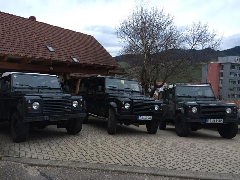

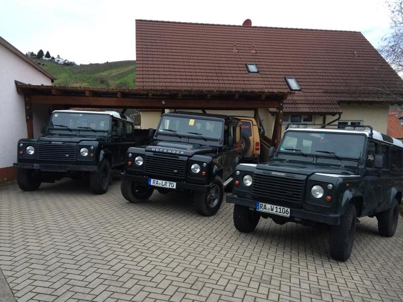

Zu Hause dann das Empfangskomitee mit ein paar Freunden und 3 Motorengenerationen Defender 110.
Nur noch abladen und Feierabend für Heute.

Ich will ja nicht unken aber wenn schon die Hecktraverse durchlöchert war, wird der Rest des Leiterrahmens änhliche Erscheinungen aufweisen.
Schraub mal die Getriebetraverse ab.
Du wirst staunen, warum der Rahmen nicht schon vor der Zeit die Grätsche gemacht hatte; oder auch nicht.
Das kommt halt immer darauf an, was dort im Vorfeld gemacht worden ist.
In jedem Fall finde ich deine Entscheidung richtig!

Na also Hecktraverse ist schon wirklich ein generelles Problem bei den Baujahren , wenn sie nicht versiegelt / gepflegt wurde, der Rest des Rahmens muss aber nicht schlecht sein , beim Trocken Eis strahlen zeigten sich viele Rahmen in relativ gutem Zustand ( Quertraverse Raus ist eine muss ) wurde ja schon erwähnt.
Die vorderen Ausleger sind auch zu betrachten ebenso wie die Spitzen des Rahmens vorne , meißt auf der Innenseite.
Persönlich würde ich bei nem Wüstenauto wenn ich alle Erfahrungen berücksichtige vor allem jedes Kilo betrachten was ich einbaue, einsparen, weniger mitnehmen kann , beim Defender kannst du leicht einige Kilos einsparen :-)

Also:
Rahmen ist angerostet, nirgends durch.
Nach Betrachtung der Hohlräume das gleiche, überraschend gute Bild.
Rost nur oberflächlich, nix zu schweissen, bis auf eine Stelle an der Hecktraverse.
Diese ist auch innen in einem erstaunlich guten Zustand, ebenso die Rahmenausleger.
Vorderer Rahmenteil ist wie üblich sehr sehr gut, auch dank diverser Undichtigkeiten aus dem Motorraum.
Heute also nur mal Inspiziert, diverser Kleinkram rausgeschraubt der eh überflüssig ist, morgen geht des dann weiter.
Reise vor dem Sterben...

BeitragVerfasst am: 15.12.2014 17:55:34    Titel:
Heute ging es weiter:
Hintere Crossmember erst mal von allem befreien, alles Gurtstreben, AHK und allen weiteren Klimbin weg.
Auch diverse Dämmatten oben unten innen außen durften in die Tonne.
Crossmember angefangen zu entrosten, ebenso den Rahmen.
Habe z.T. heftigen Alufraß...wie stoppe ich diesen?
Dachte an Ertränken der Kontaktstellen mit Owatrol Öl.
