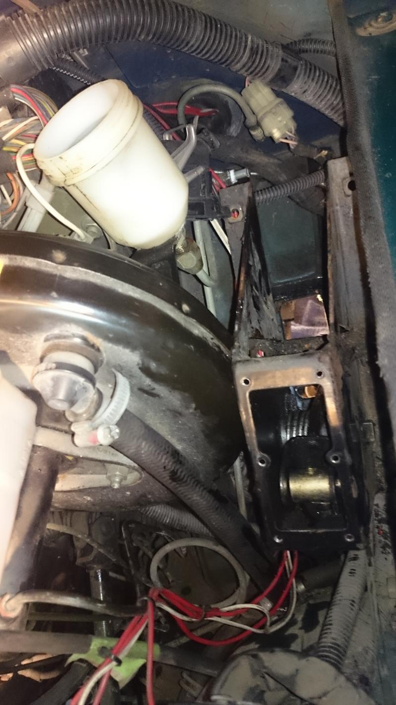

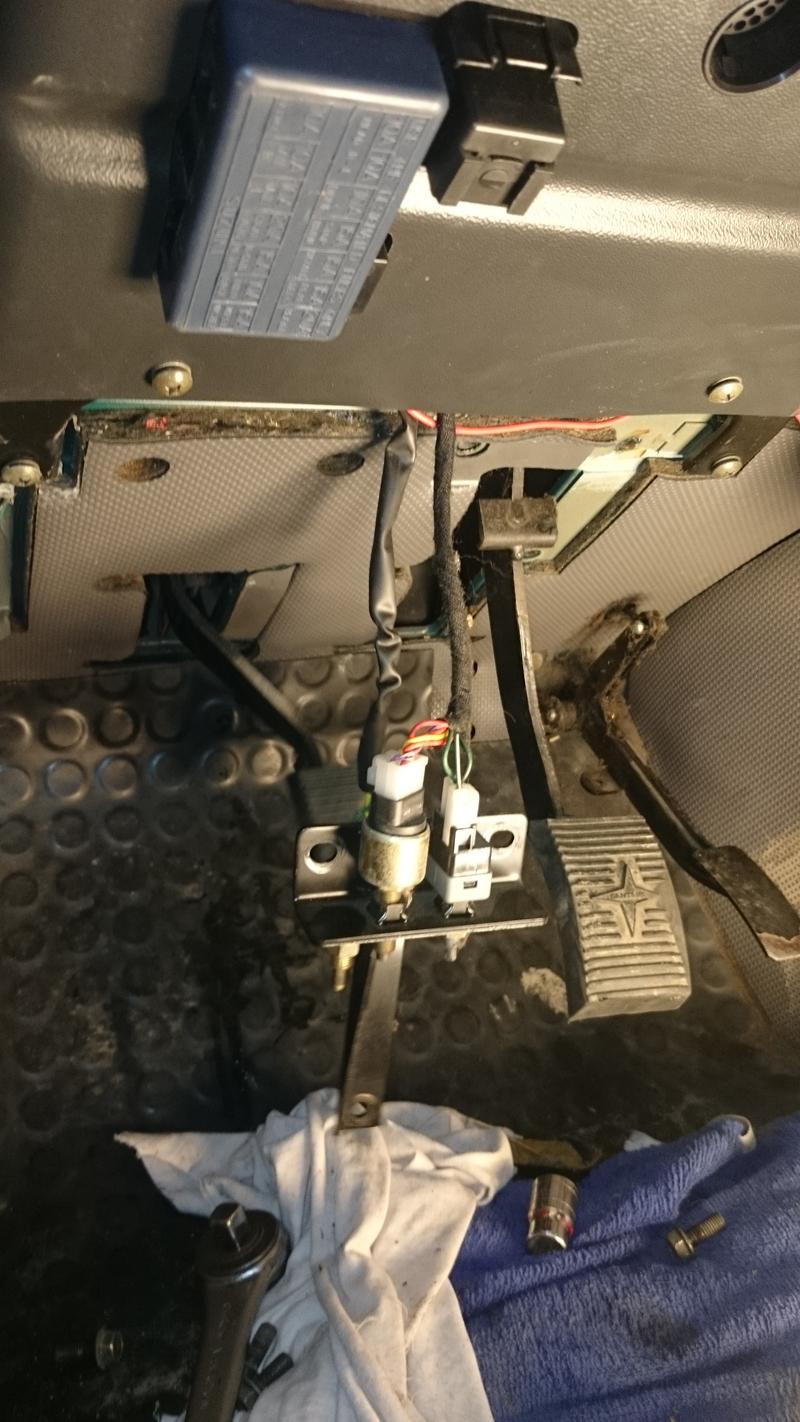

freigelegter Kupplungsgeberzylinder:

So, endlich habe ich mich der Aufgabe Geberkupplungszylinder tauschen gestellt. Lust hatte ich nun überhaupt keine dazu, vor allem wenn ich im Motorraum die Platzverhältnisse an dieser Stelle sah. Aber, mit Lappen im Fußraum zu fahren, um die Bremsflüssigkeit auf zu fangen, machte auf Dauer nun auch keinen Spaß. Dazu kam die Ungewißheit, wie lange macht der alte Zylinder das noch!
Vorweg sei für alle gesagt, die dies auch machen müssen, nur Anfangen wenn Ihr genug Zeit habt! Wir haben den ganzen Nachmittag dafür gebraucht, allerdings haben wir die meiste Zeit vergeudet, rauszufinden wie man die Kiste raus bekommt. Wenn man es weiß, dürfte die ganze Sache in 1,5 Stunden erliedgt sein. Ich hoffe, ich kann durch meine Beschreibung Einigen viel Zeit ersparen.
Dank @rotlomax hatten wir wenigstens einen Anfang. Der hat an anderer Stelle schon erwähnt, dass man den Zylinder nicht alleine ausbauen kann, sondern nur das komplette Pedal samt Kasten herausoperieren muss und dafür den Bremspedalkasten ebenfalls lösen muss.
Zu allererst wurde die Batterie abgeklemmt. Zum Einen weil wir das Steuergerät ausgebaut haben, um mehr Platz zu haben. Und zum Anderen um einen Kabelbrand zu vermeiden, falls bei der ganzen Drückerei und Dreherei ein Kabel verletzt wird. Dann wurde die restliche Bremsflüssigkeit abgelassen und Kupplungs- und Bremspedalkasten losgeschraubt.

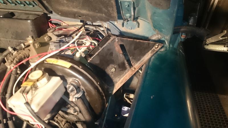

Nun hätte es so einfach sein können! Den Bremskraftverstärker etwas zur Seite drücken und den Kupplungskasten heraus ziehen. Aber Pustekuchen!!! Ein superschlauer Ingeneur hat die Öffnung genau 5mm schmaler konstruiert als das Pedal breit ist. Wut
Und dies war das Problem was uns Zeit, Nerven und wie man sieht auch eine Menge Haare gekostet hat Hau mich, ich bin der Frühling Nee, oder?

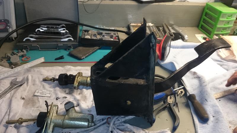

Man muss den Kasten um 90 Grad drehen, damit das Pedal durch die Öffnung passt. Wir waren zuerst viel zu behutsam mit dem BremsenKasten (zu wenig gedrückt) und haben versucht, den Kupplungskasten nach vorne und oben zu drücken

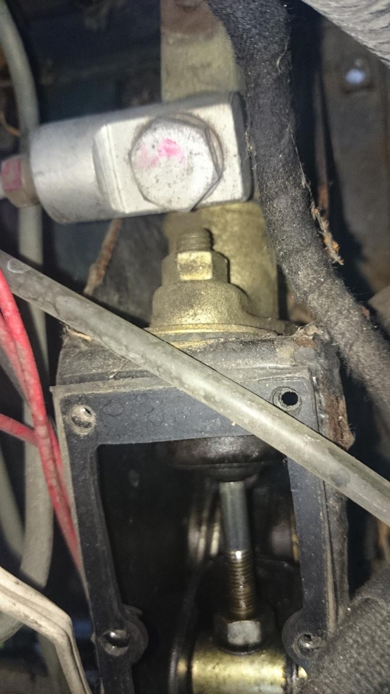

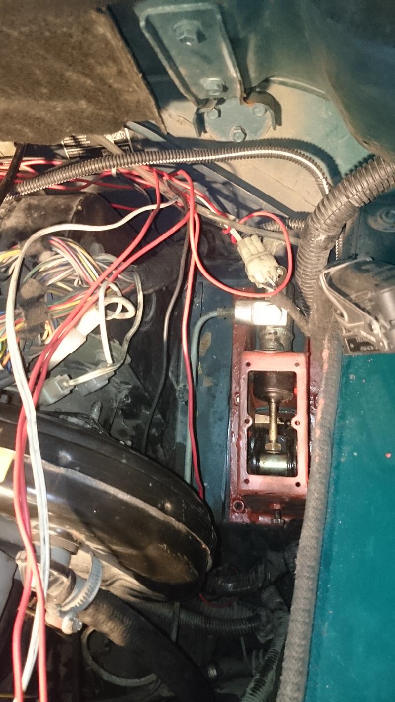

Auf dem Foto kann man erkennen, das wir aus lauter Verzweiflung den Geberzylinder hier schon abgeschraubt haben. Dies ist nicht notwendig!!! Den Neuen so wieder anzubauen wäre aber auch mehr als unpraktisch (Platz!!)

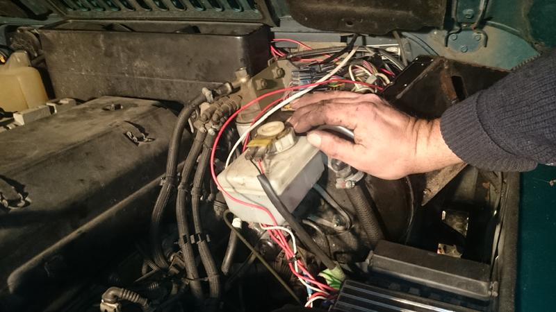

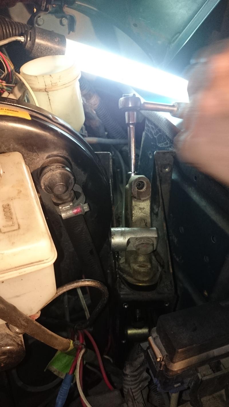

Man muss den Reservebehälter der Kupplungsflüssigkeit abschrauben, die ganze Bremsengeschichte etwas nach vorne ziehen und dann kräftig zur Beifahrerseite drücken. Die Bremsleitungen haben genug Luft und gehen mit. Gleichzeitig den Kupplungskasten Richtung Frontscheibe nach oben ziehen, in dem Bereich ist in der Seitenwand zum Kotflügel ein Loch. da kann man mit ein wenig Geschick den Kasten um die besagten 90 Grad drehen und dann herausziehen. Wie auf dem nachgestellten Bild zu sehen, muss der Kasten im Uhrzeigersinn gedreht werden. Der Ausbau hat 2 Stunden gedauert und ich hatte das ein oder andere Mal schon fast die Blechschere zum "Lochvergrößern" in der Hand. Den Kasten wieder rein zu bekommen, dauert ganze 5 Minuten.
Als der Kasten draussen war, war der Rest schnell erledigt. Bei meinem Santana (Bj 2003 mit LT85 Getriebe) ist ein Geber von Landrover verbaut.
Die Teile waren schnell umgebaut, dann wurde der Kasten neu gemalt (die Bremsflüssigkeit hatte die Farbe angegriffen) und alles wieder eingebaut. Zum Schluss war dann noch die Einstellung des Pedalweges/-spiels eine der leichteren Übungen.

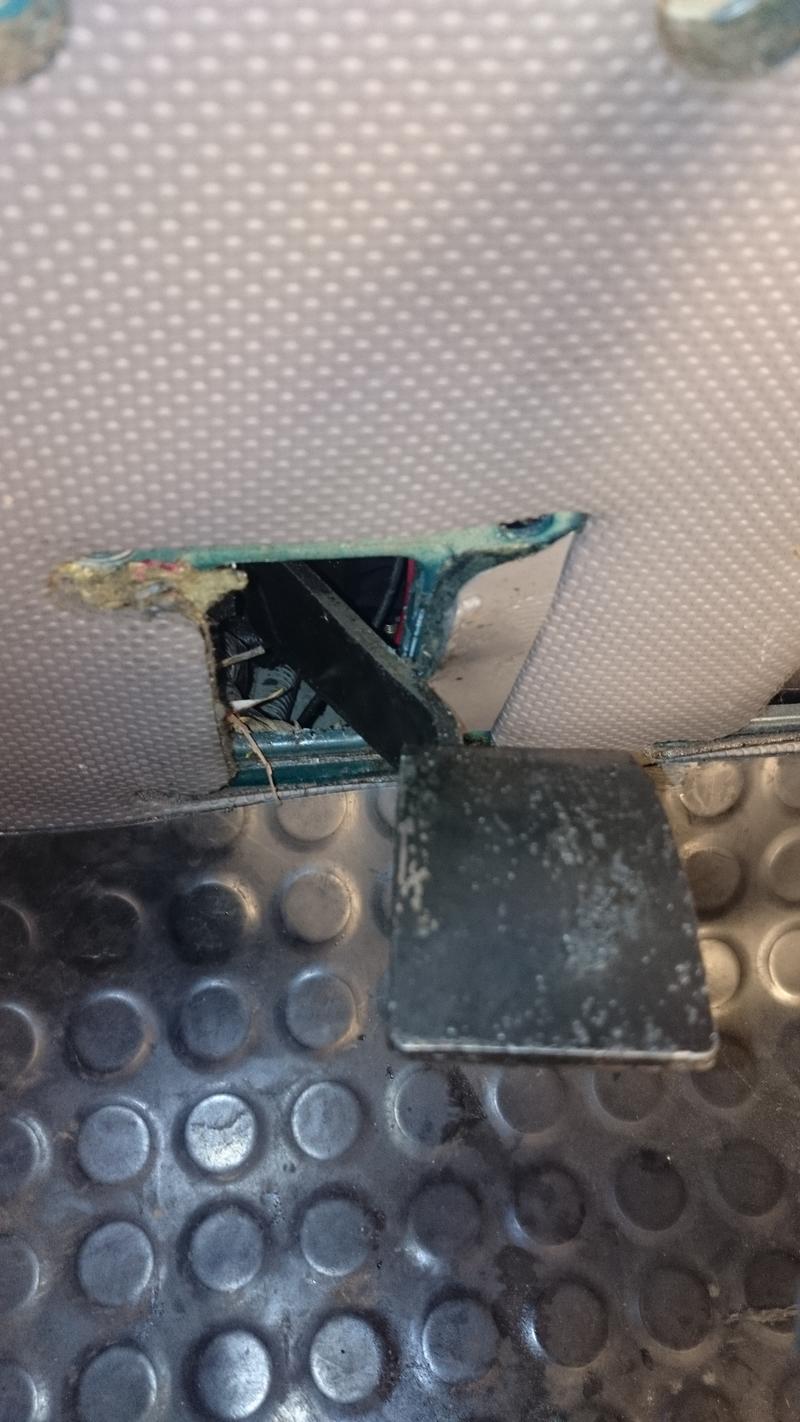

Ich habe es mir einfach gemacht und mit der Flex das Kupplungspedal 5mm schmäler geschliffen.
